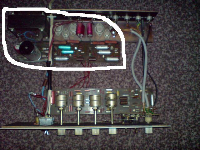

Zdravim,ted se mi pod ruku dostal zesilovac transiwatt 40 junior a podlouhem koukani dovnitr sem zistil ze by se dal tenhle zesilovac upravit
na jakykoliv vykon.Chtel bych to upravit timhle zpusobem.Oznaceny koncovy zesilovac bych odedelal i z trafem a koupil bych novy modul o pet ztrafem o vykonu 2x200W,a prezesilovac bych nechal stary.nejsem si jist jestli to tak pujde.
 Soubor:  DSC00446.JPG

no, upravit zesilovac tim zpusobe ze vymenis zesilovac a zdroj jde bez problemu, jen jsi omezeny velikosti te krabice a proudovou zatizitelnosti vystupnich konektoru

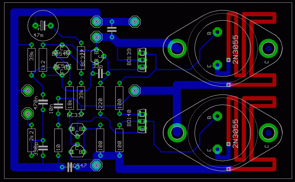

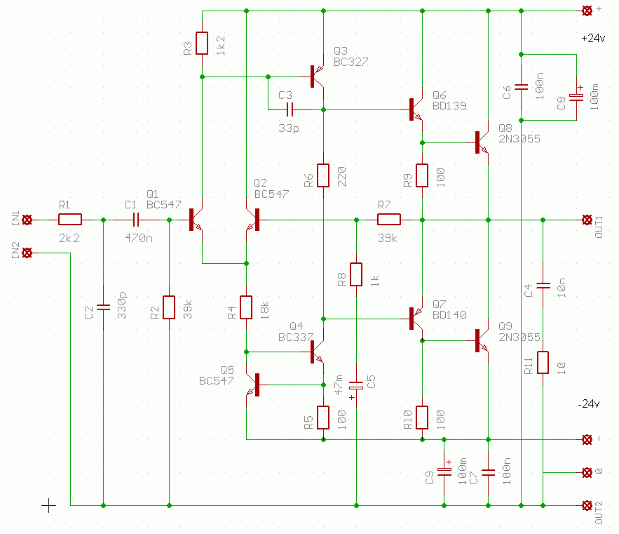

deska na koncak pdf = brd eagle v3.55
tw40.brd.pdf
 Soubor:  tw40.brd.pdf
 Velikost:  17.39 kB
 Staženo:  484 krát
 Soubor:  tw40-konec.gif
 Velikost:  24.31 kB
 Staženo:  445 krát

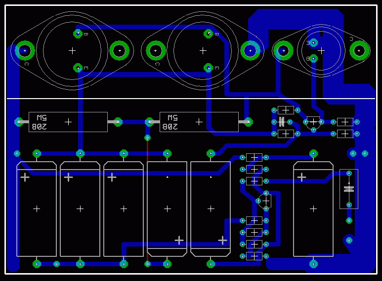

ještě jedna pravěká konstrukce s minimem součástek
pdf=brd eagle
z-30.brd.pdf
 Soubor:  z-30.brd.pdf
 Velikost:  12.19 kB
 Staženo:  360 krát
 Soubor:  Clipboard03.jpg
 Velikost:  24.53 kB
 Staženo:  269 krát
 Soubor:  Clipboard02.gif
 Velikost:  46.59 kB
 Staženo:  282 krát
 Soubor:  Clipboard01.gif
 Velikost:  20.07 kB
 Staženo:  434 krát
