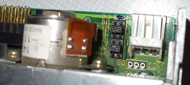

Treba zohnat starsiu 3.5" FDD, ktora ma jumpery (nove uz nemaju). Niektorym z tych jumperov sa da nastavit DD mod.

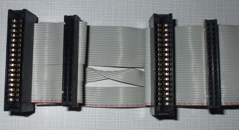

se SHARPem si stale hraje spousta lidi - napr. zrovna ted jsem k nemu ozivil par desek s rozsireni pameti na 1MB! Smile Nemas zajem?<br>
Co se tyka 3.5 mechaniky, tak muzes pouzit jakoukoliv, ale budes muset zmenit jeji ID - ty starsi to umely jumper switchem, u tech novejsich budes muset rozpajet propojku (vsechny maji ID=1 a ty potrebujes 0). Pripadne se4 da ID zmenit i prekrizenim vodicu na kabelu.

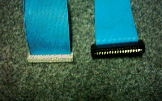

PříspěvekZaslal: út říjen 30 2007, 16:31    Předmět: Zapojení kšandy Citovat
Dobrý den
Mám takové zapojení kšandy řadič sharp MZ-800=5.25 FD mechaniku jak na tu kšandu přípojit klasickou 3.5 FD mechaniku tak aby se mě identifikovala jako B:720 k děkuji předem za rady
 Soubor:  kšanada.gif
 Velikost:  56.44 kB
 Staženo:  151 krát
Čím víc dál se snažím se učit tím poznávám že nic nevím
Příspěvky: 16374
PříspěvekZaslal: út říjen 30 2007, 22:14    Předmět: Citovat
Nacvakneš to tam stejně jak u normálních šráků pro PC. Jen se mi nezdá ten řadič na 5,25" a 3,5" Laughing

PříspěvekZaslal: út říjen 30 2007, 22:24    Předmět: Citovat
Ten konektor vpravo na Tvojom obrazku vyzera ako konektor na 5 1/4-kovu mechaniku.
Neviem ako je to u Sharpov, pre bezny PC vyzera kabel pre vsetky flopy mechaniky takto (pri pohlade na obrazok zlava):
5 1/4 ako "A"
3 1/2 ako "A"
5 1/4 ako "B"
3 1/2 ako "B".

PříspěvekZaslal: út říjen 30 2007, 22:30    Předmět: Citovat
A este pohlad na staru flopinu, kde sa dalo co-to presvicovat (adresa a tusim aj DD/HD). Konkretne tato by Ti bola k dispozicii a mala by byt dobra (vcera som z nej skusal nabootovat PC a islo to). Tak si pre nu prid Smile ... ked prides na Liptov.

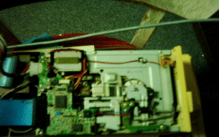

PříspěvekZaslal: st říjen 31 2007, 7:38    Předmět: Flopina Citovat
Co to je vlastně za flopina dá se to s toho obrázku poznat? kdyby ne tak tady vyvěsím další kvalitnější foto ,mám v tom trochu "hokej" v 5 1/4 5,25 a 3 1/2 3.5 Shocked můžete mi někdo vysvětlit díky předem za help
 Soubor:  FDmechanika.gif
 Velikost:  52.62 kB
 Staženo:  160 krát
Příspěvky: 20671
PříspěvekZaslal: st říjen 31 2007, 7:52    Předmět: Citovat
Jak to poznat: velký konektor na hranu plošňáku má pětačtvrtka (5,25" nebo 5 1/4", to je přece jedno, jak to napíšeš) , malý konektor na jehly má třiapůlka (3,5" nebo taky 3 1/2").
To jsou prostě rozměry disket v palcích (")
Všechny ty diskety bývaly k mání v provedeních DSDD (oboustranná, dvojitá hustota, tedy nejčastěji používané k osmibitovým počítadlům), případně DSHD, což byla rovněž oboustranná s vysokou hustotou záznamu, tedy stop - ta šla samozřejmě obvykle bez potíží naformátovat na širší stopy, čili jako DD. Opačně se to u pětačtvrtek někdy povedlo, u třiapůlek se musela do pouzdra diskety udělat ještě díra, aby mechanika nepoznala, že jde o horší disketu a neodmítla ji naformátovat. Tady je to ale jedno.
Zpravidla používané kapacity pro CP/M:
pětačtvrtky DD měly 600 kB
třiapůlky DD mely 720 kB
I když obecně tato kapacita i fyzický formát slušely i jiným diskovým OS, například Dataputer nebo Didaktik D..
Samozřejmě to není úplný výčet ani formátů ani kapacit, jsou tu jen ty nejběžnější.
Příspěvky: 36490
PříspěvekZaslal: st říjen 31 2007, 8:18    Předmět: Citovat
Inak raz som skusal experimenty s Didaktik D40 - vymenil som (bulharsku) mechaniku za HD a potom mi to 5,25" DD diskety formatovalo na 720KB Smile
Příspěvky: 20671
PříspěvekZaslal: st říjen 31 2007, 8:22    Předmět: Citovat
To máš pravdu, tohle s Didaktikem šlo.
Jo, a jestli ta floppyna má zavírací páčku, je to pětačtvrtka, tedy většinou ji měly. Třiapůlky mají jen vyhazovací tlačítko.

PříspěvekZaslal: st říjen 31 2007, 8:29    Předmět: Re: Flopina Citovat
markoni napsal(a):
Podla obrazku je to 5 1/4" mechanika. Kapacita media max 1,2 MB, disketa bola ohybna.
