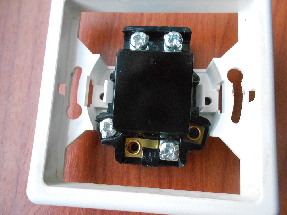

V bytě mám ve vstupní chodbičce 3 vypinače na ovládání osvětlení chodbičky, ale dnes se stalo, že nemohu zhasnout, zkoušel jsem to bezvýsledně ze všech 3 vypinačů. Pokud je závada v tom prostředním, který má 4 vodiče (krajní mají 3), jak jej odzkoušet, zda je skutečně vadný ?
Chtěl jsem zakoupit mimochodem nový, ale ve zdejší "elektře" tento typ nemají, pouze na 3 vodiče. Děkuji a přikládám foto.

Na koncoch su vypinace s radenim 6, v strede radenie 7.
Schema je napr. tu: https://mojeelektro.cz/poradna/7_Schema-zapojeni-vypinacu.html

Závada (skrat) je v ktoromkoľvek z tých troch vypínačov, alebo vo vedení medzi nimi. Miesto poruchy možno nájsť odpojením niektorého z vodičov a podľa toho, či to má vplyv na (ne)činnosť určiť, či je skrat pred alebo za týmto rozpojeným miestom.

Když se rozsype kterejkoliv spínač, tak je to většinou při přepínání hmatově nebo zvukově cejtit. A když né, tak schodit jistič světla a ohmetr. Jak to má být zapojený a přepínat dával rnbw.

Vadu máš ve "vypínači" č.7 (prostřední ve schematu).

Zřejmě ano, zkoušel jsem ho "proměřit" a ve všech směrech je spojený bez ohledu na polohu vypinače.

Výrobce ABB, typ classic, řazení 7 - koupíš v DEK, argos, Hornbach atd

Ještě se zde navyskytuje sto let zvaná ta 7ka - křížák .
