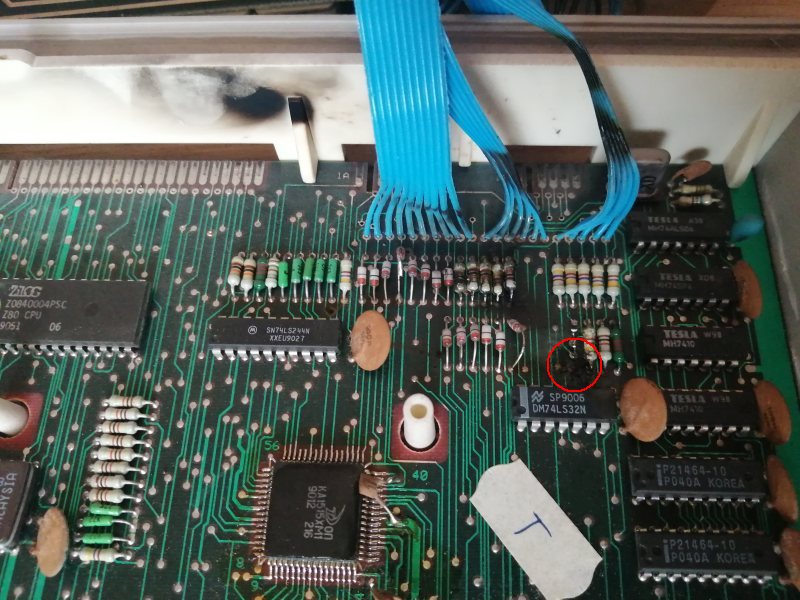

Ahoj, vytvoril som problem, pripojemim 12 voltoveho vystupu zo zdroja k 5 voltovej casti Didaktiku M, poriadne zadymil, obraz nereaguje, ani neresetuje. Da sa este pocitac zachranit? Mixko.

Za vrazdu byva trest, zatial penazny, nedavno som ho kupil, takmer vsetko bezalo, vlastne vsetko... len som si chcel vyrobit chybajuce kable, provizorne v poriadku, ale vo finale som otocil piny. Bol by som velmi rad, keby mi niekto poradil, zakladovka je asi vsetko, zhorel kondik a niečo okolo...

Pozitivne je, ze funguje aspon video vystup. Snad prezila ULA (PLA).
Viditelne poskodene suciastky vymenit.
EPROM vybrat von a skontrolovat v programatore.
Ostatne IO skontrolovat pre zaciatok prstom, ci nadmerne nehreju.

Jestli bylo těch 12V dostatečně tvrdých, tak může být KO skoro všechno. Hledání vadných obvodů není v takovém případě žádná sranda. Pokud nemáš dost zkušeností a dobré vybavení, tak kup nový, třeba nějaký zvrchu ošklivý a přehoď vnitřnosti.

Vyměň ty tantaly. Když budeš mít hodně štěstí, tak zafungovaly jako přepěťová ochrana.
Jestli si měl 12V ze stabilizátoru 7812, tak to možná proudové omezení zachranilo. Bez těch tantalů to moc dobře nefunguje. Je to dost citlivé na správné blokování napájecího napětí. Ti co, stavěli MISTRUM by mohli vyprávět Smile

Po resete sa ten binec na obrazovke trochu mení? Vyzerá to že sa nerozbehne BASIC z EPROMKy. Či je vadná EPROM sa dá otestovať pripojením inej externej EPROM. Alebo D40/D80, tam sa pri resete najprv resetujú mechaniky, to by naznačovalo že to žije.
Pokiaľ sa to nechá vypnuté asi 10 minút, a potom zapne s držaným capsshift+reset, malo by to zobrazovať čierne a biele obdĺžniky. To je obsah RAM po zapnutí napájania. Reset zamedzí aby sa rozbehol program ktorý by to prepísal tým bordelom.
Inak diagnostická ROM by hneď napísala čo všetko sa odpálilo.

Otazne je, ci zije procesor a ci RAM nie je odpalena.

To je otázne. Väčšina TTL obvodov majú absolútne prípustné napájacie napätie maximálne 7V. Ale zasa keď tam boli tantalové kondenzátory na 10V alebo dokonca na 6,3V, tak tie sa pri prepätí mohli skratovať a tak to zachránili.

Fiha, chvilu som tu nebol a tolko odpovedi, v prvom rade všetkym dakujem, kto sa ozval. Mam pramalo skusenosti s elektro vobec. Tak len niečo odpoviem, čo viem: Zdroj som použil bohužial z PC, takže poistku nevyhodilo. Reset nefunguje, vobec nereaguje, ani po vypnuti zo zasuvky. Ked obraz nabehne, je takto rovnaky, neprebehne čierny štvorec. Mechaniky nemam, to som chcel neskor. Do takejto opravy by som sa moc nepuštal, najradšej len kto by to vedel opravit. Vymenit dosku by som si trufol, ale to je zatažko zohnať.
