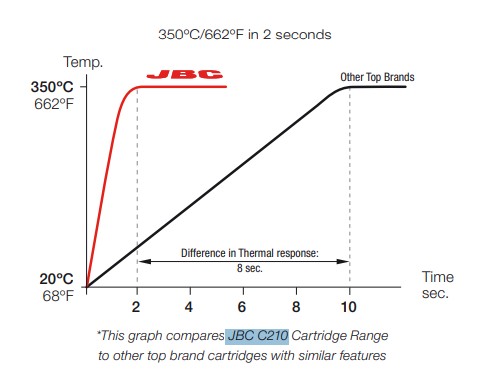

A věřím že bude fungovat i dnes, to ale neznamená, že bych s tím chtěl pracovat. Smile I ta stará T12 mi funguje a to je oproti ERS obrovský skok, já chci ale jít s dobou a například zmíněné T245/T210/T115 odložíš do držáku, teplota se okamžitě sníží třeba na 90C a při vyndání z držáku je do jedné až dvou sekund na 350C, takže než ji přiblížíš k pájenému spoji je připravená pájet. Nejde jen o to, že se nepřepaluje cín, ale i o výkonovou rezervu při pájení věcí jež odvádí víc tepla. T245 má 150W a spolu s termočlánkem prakticky ve špičce hrotu je s tím oproti ERS práce jak z jiného světa. Smile Když si zvykneš na výměnu hrotů pouhým zasunutím, už nikdy nebudeš chtít nic jiného. U T12 jsem musel hrot vytáhnout silikonovou chnapkou, ale tady protože je na konci rozšířená ho stačí jen zaháknout do stojánku a ručku potáhnout a nasunout na jiný hrot. Přehození horkého hrotu a nažhavení nového je otázkou několika málo jednotek sekund. Takže klasické hroty alá ERS dnes už fakt ne.
https://www.youtube.com/watch?v=GCh0kALKB6M
Indukce je bezpochyby skvělá, ale pro domácí bastlení mi příjde už dost drahá
miniware ts101 je tak na práci v terénu spolu s powerbankou, na seriozní pájeníčko ale tohle určitě ne.

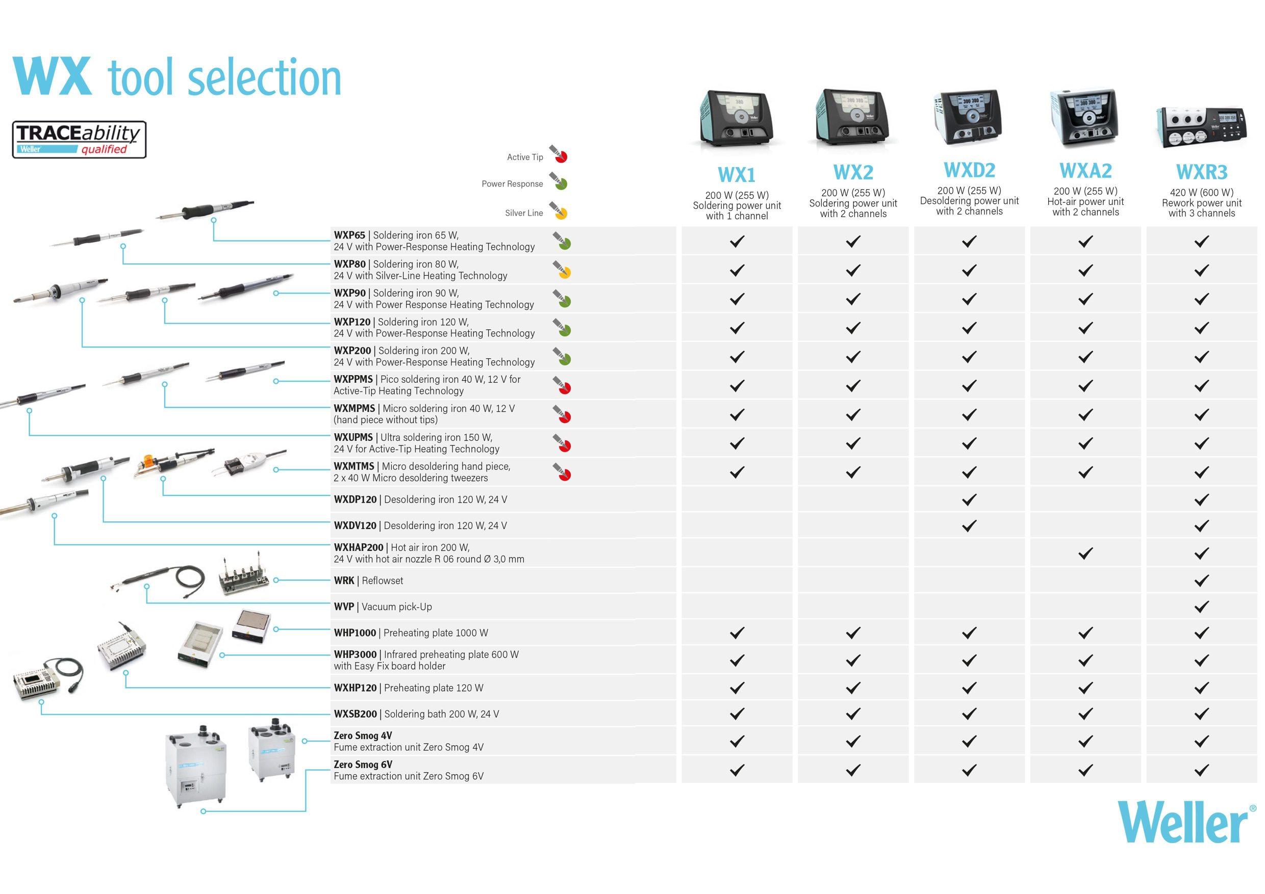

A ještě Weller s aktivními hroty řady WX. Moc se mi ale nelíbí.
https://www.weller-tools.com/us/en/industrial-soldering/products/soldering-irons/wxup-ms
Jo a ERSA nemá žádné aktivní hroty, takže tu nedoporučuji vůbec.

Kamarád dělá zástupce Welleru a tak nějak přikývl, že JBC jsou lepší. Smile

Weller se mi sice nelíbí, ale rád bych ho vyzkoušel a též si rád poslechnu zkušenosti uživatelů.
