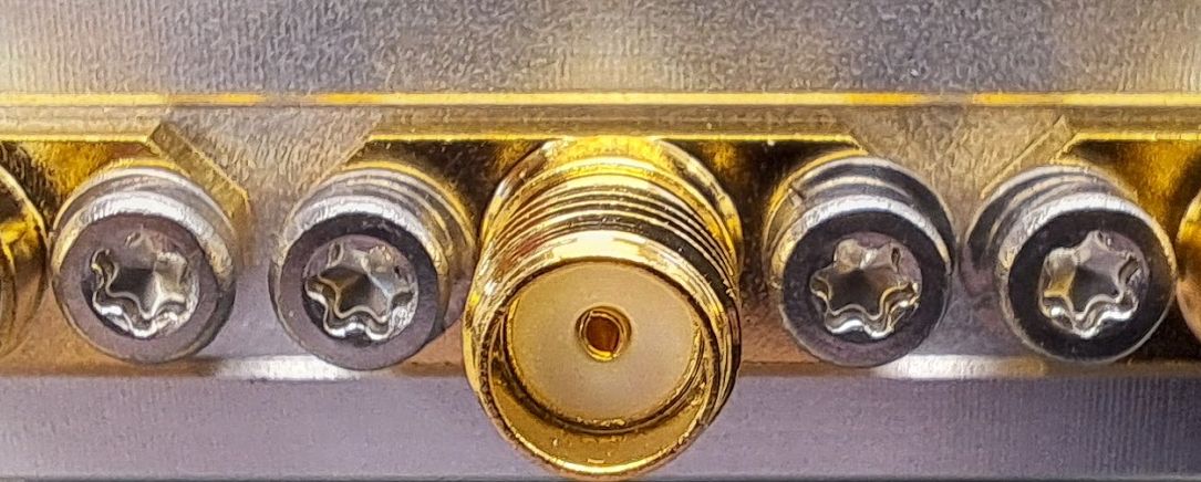

Jen pro ukázku posílám snímek, jak vypadá případ, kdy je pod Torx šroub použita podložka s obdélníkovým průřezem (vždy uhne na jinou stranu a přečuhuje přes profil hlavy - na funkci to nemá přímý vliv, ale vypadá to trochu blbě. Od M3 se používají právě ty s tím čtvercovým průřezem, tam se to už nestává).
