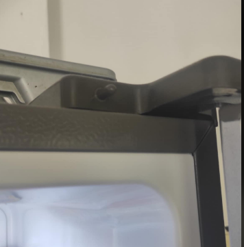

PříspěvekZaslal: ne srpen 31 2025, 22:21    Předmět: Citovat
Diki a kde je tam snimac dvery,ten co aj zhasina vnutorne osvetlenie,ciii?Lebo moji rodicia maju napriklad taku chladnicku,co ma magneticky smd snimac priamo na plosaku za dverami...
dred
Založen: Apr 08, 2007
Příspěvky: 2576
Bydliště: Handlová
PříspěvekZaslal: po září 01 2025, 9:22    Předmět: Citovat
Na tej mojej je vo vrchnej krytke pántu.
