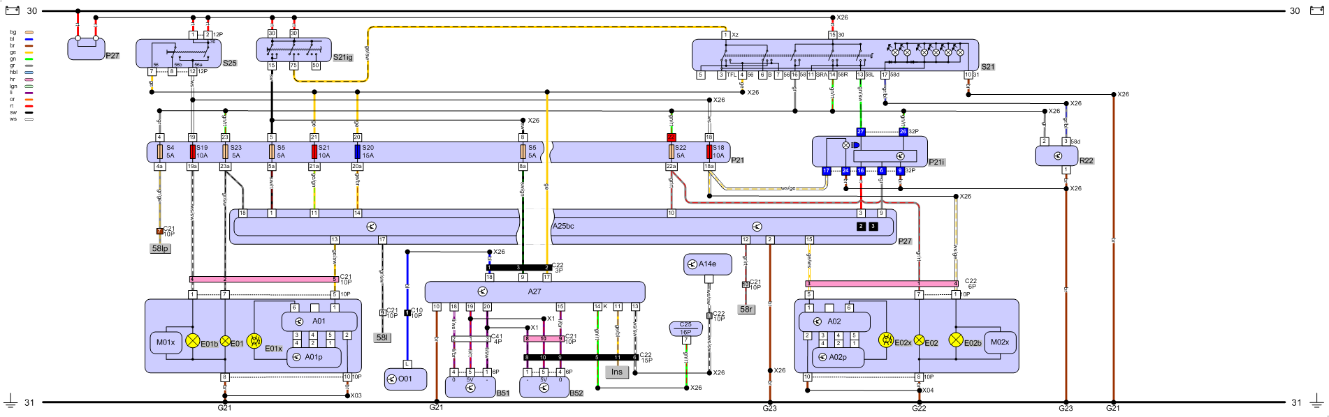

Zdravím přispívající . Poskytl by někdo schema hlavních světel , třeba přes mail . Kolega důchodce má starší šrot a odešly mu xenony . Na vrakáči sehnal světla s klasikou žárovky . Proto bych rád viděl schema , jestli to jde jen místním předrátováním nebo je to problém . Děkuji
hodilo by se i typové označení .....

PříspěvekZaslal: so srpen 30 2025, 7:50    Předmět: Citovat
Rád bych pomohl,ale Superbů je několik generací. Doplňte tedy prosím generaci, rok výroby a motorizaci (objem motoru, palivo, výkon, kód motoru).

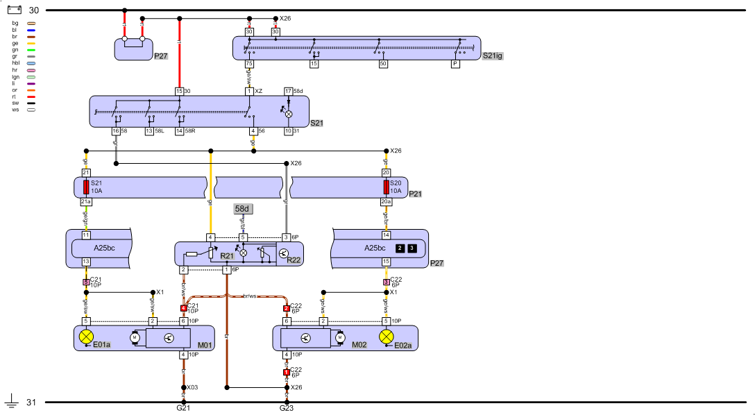

PříspěvekZaslal: so srpen 30 2025, 8:04    Předmět: Citovat
Hlavní problém konverze hlavních světel Xenon-> Halogen je nivelace.
U výbojkových světel je sklon světel řízen automaticky (na základě senzorů světlé výšky na nápravách a rychlosti vozu řídící jednotkou), u standardních světel (halogen) je sklon světel řízený manuálně ovladačem u spínače světel.
Takže výměna předních světel by vyžadovala dodatečnou montáž potenciometru-regulátoru sklonu světel a natáhnout kabeláž.
Pro příklad uvádím el. schéma na Superb první generace.
Škoda Superb-I el.schéma xenon předních světel.
A01 Řídicí jednotka xenonového světla vlevo
Škoda Superb-B el.schéma standard (halogen) předních světel - nivelace
A25bc Kontrolní modul žárovek (2)

Příspěvky: 20165
PříspěvekZaslal: so srpen 30 2025, 8:07    Předmět: Citovat
Něco jsem o tom čet na skodahome . Asi tak , že se žádná regulace nebude zapojovat . Pokud to technicky , ne předpisově jde . Prostuduji schema od Tebe a kdyžtak se Tě doptám po zjištění více údajů o samohybu . Děkuji
