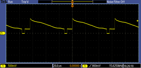

Jen ze srandy jsem si nakreslil křivku, viz obrázek. Říkal jsem si, že když ji budu pouštět furt dokola, mohl by se na obrazovce nakrelit přechod z bílé do černé, jenže nekreslí se nic. Mohlo by to fungovat, nebo mi něco ještě chybí? Nemělo by se ještě něco poslat po vykreslení celé obrazovky?
Napěťový úrovně by měly být OK. Synchropuls má 4 µs, pak 8 µs a pak už ta rampa.
Není to nic důležitýho, jen jsem zkoušel soft ke generátoru.
Dík

Povedzme, že tam máš televízne riadky. Lenže ktorý je prvý?
A si si istý, že máš správnu polaritu?

Jak vypadá půlsnímkový a snímkový zatemňovací interval prokládaného řádkování Gerberovy soustavy (CCIR-B/G, se širším kanálem CCIR-D/K) se synchronizační směsí, jsme probírali už tady.
Tehdy v souvislosti s protikopírovacím kódováním videokazet.
Těch jehel si nevšímej, to je to kódování, v normálním TV signálu není potřeba.
A není tam zakreslená barvonosná, ona totiž vypadala jinak v PALu a jinak v SECAMu.
Amplituda videosignálu na vstupní impedanci televize 75 Ω je normalizovaná na 1 V černá - bílá, amplituda i se synchronizačními impulsy je tedy asi 1,3 V. Mnoho televizorů při menší amplitudě videosignálu nezasynchronizuje, proto ani neotevře jasový kanál.
Upravil jsem název vlákna: to, oč se pokoušíš, je generování videosignálu. Černobílého.
PAL je zkratka systému kódování barvy pro ty černobílé omalovánky.

Díky, já jsem našel tuto stránku, kde na to jde opravdu jednoduše.
Tak jsem to jen zkusil napodobit, že třeba budu mít úspěch a zobrazí se nějaký pruhy. Nemám ambice něco generovat, jen koukám co soft ke generátoru umí a jak se ovládá.

forbidden napsal(a):
Máš tam řádkové synchropulsy (H), ale chybí tam půsnímkové synchropulsy (V) o frekvenci 50 Hz. Tzn. každých 20 ms puls s trváním 5 řádků, tj. 5 x 64 µs = 0,32 ms. Pak se může chytit snímková synchronizace a obrázek bude sedět...
Stránka s DIY video pattern generátorem je k ničemu, tam V-sync chybí zrovnatak.

S generováním TV videosignálu (ČB i barevného) jsem si jednu dobu hodně hrál. Používal jsem staré CRT a starší LCD televizory a mohu s klidem prohlásit, že pro periodické zobrazování jediného TV mikrořádku není vertikální synchronizace vůbec nutná. Ten jeden řádek se pak roztáhne po celé výšce obrazovky. Jakoby se dole přidával stále nový a nahoře utíkal ven Smile Čili ta křivka z úvodního příspěvku by měla normálně fungovat. Sám jsem zkoušel generovat podobné.
Pokud jakžtakž sedí časování toho mikrořádku (4uS synchro 0V, 8uS zatemnění/backporch 0,3V a 52uS vlastní video 0,3-1V, celkem 64uS celková délka mikrořádku), napěťové úrovně (0-1V) a impedanční přizpůsobení, musí to zobrazovat, ačkoliv do normy to má daleko.
Nevím, jak současné moderní telky, ale staré CRT a LCD si nechaly líbit fakt hodně. Však taky to, co lezlo ze starých osmibitů a herních konzolí, nemělo s normou mnoho společného Smile

Jj, díky za potvrzení. Já to pouštěl jenom do převodníku RCA-HDMI a jednoho staršího monitoru. Ani jeden se nechytnul, přitom ten převodník používám na Spectrum a zobrazuje parádně stabilně.
Teď už zas nemám čas na experimenty, ale časem se k tomu vrátím. Impedanční přizpůsobení mám jakž takž, generátor má výstup 50 Ω, ale umožňuje zadat impedanci zátěže, tak jsem tam dal 70 Ω, aby seděly úrovně. Nicméně jsem s nima zkoušel i hýbat a stejně nic. Časy sedí naprosto přesně, kmitočet 15625 Hz.

Televize počínaje tuším videokombinací TDA3505 a 3510 držely zatemněný obraz, jestli neměly oby synchronizační signály. Co když ten převodník také nerozeznal TV normu (i kdyby měla zjednodušený snímkový impuls, jako kamery VHS) a proto odmítá převádět?
Asi proto, že Spectrum určitě jednoduchý snímkový pulsy generuje.
