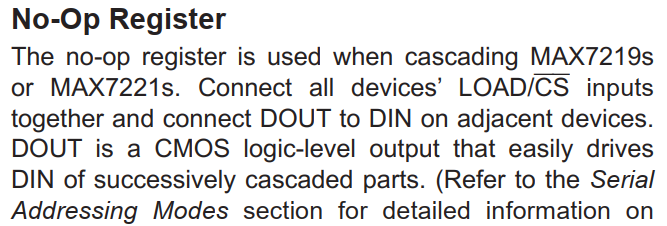

Nic na tom není, prostě do prvního obvodu data pošleš nejdřív pro druhý v řetězu, pak pro první displej a zobrazíš chip selectem, pokud si dobře pamatuju.

Datasheet popisuje spojiť chipselecty dohromady a DOUT prvého MAXu zapojiť do DIN druhého. Cez SPI následne pošle jedno 16bit slovo a jeden no-op. Pri preklopení /CS následne dostane ten prvý čip nič a druhý data - alebo môže takto naprogramovať data hneď pre obidva. V datasheete to má rozpísané do detailu.
Zo strany Arduina mu stačí pozrieť príklad ako sa pracuje so SPI.
