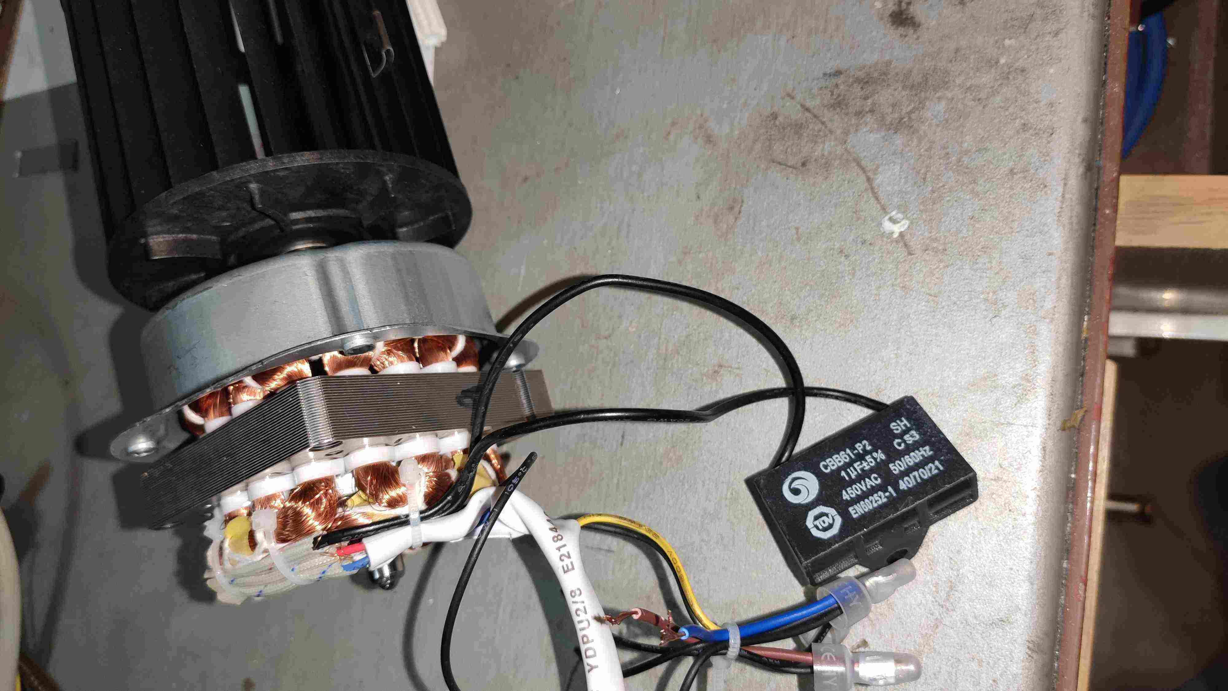

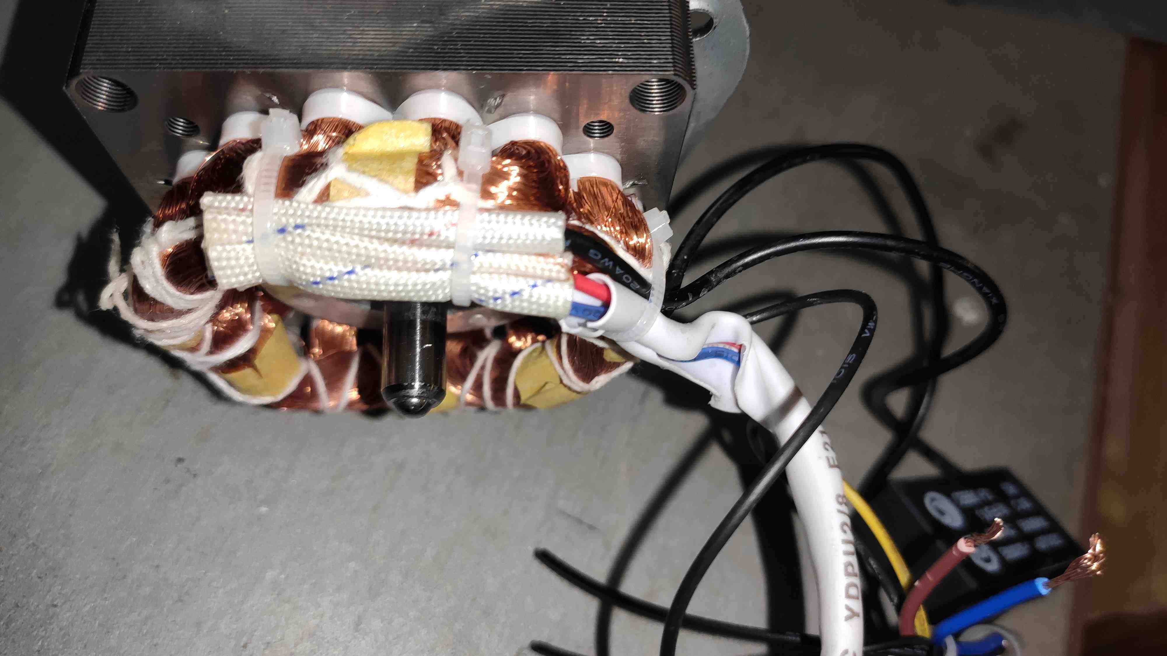

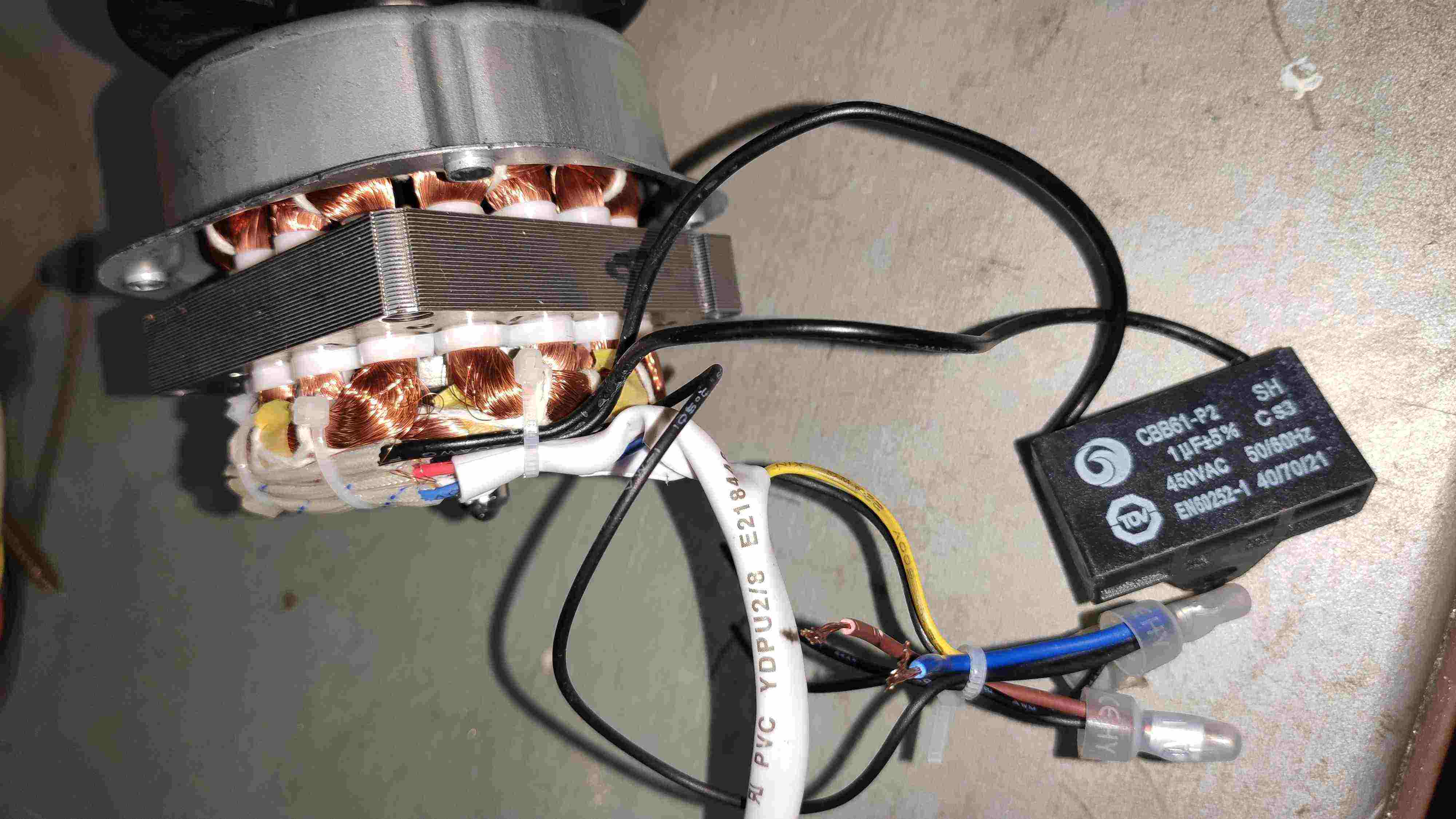

Zdravím, páni neviete prosím vás niekto poradiť či je možné na takomto motore kde je viac vinutí z ventilátora zmeniť smer otáčania a ak ano tak ako.Ďik

Rozdělat bandáž na vinutí a vývody vinutí co je jeden fous na kondu , prohodit , zafáčovat .

Alebo otoč stator naopak, ak nájdeš spôsob, ako z opačnej strany vytiahnúť káble.

Ja blbec som si neuvedomil,že problem nie je len motor ale aj vrtula. Otačala by sa naopak a nefungovala by a otočiť sa neda. Tak to musi zostať tak ako to je Sad . Čo už nejako to urobím. Dik za rady
