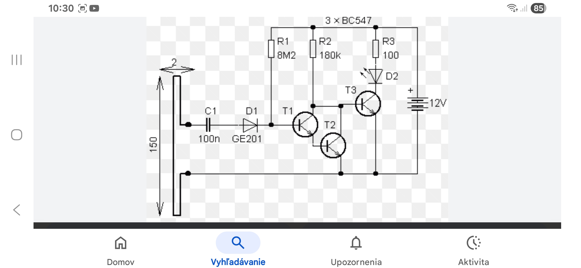

Ahoj všetkým.Prosím o radu.Moja matka má 88 r. Velmi zle počuje.Je problém sa jej dovolať.Má starú tlačítkovú nokiu.Chcem jej spraviť svetelnú indikáciu prichádzajúceho hovoru.Našiel som iba toto zapojenie.Staval to niekto funguje to? Ďakujem.

Kdysi jsem si s tím hrával, stačila meandrová anténa z kousku UTP kabelu, dioda, 10nF keramika paralelně, a LED, blikalo to.
S těmi tranzistory to bude určitě citlivější.

Jenom bacha, ten rezistor R3 s hodnotou 100R je moc málo, chtělo by to alespoň 470R.
Nebo tam zapojit tak 3 LED do série, což by bylo i výhodnější, co se ztrát týče.

Jak to funguje? T1 a T2 jsou v klidu otevřené přes R1, T3 je tím pádem zavřený a LED nesvítí. Rozsvítila by se zavřením T1 a T2, ale jak se můžou přes D1 zavřít?

I kdyby byla D1 opačně, tak to fungovat moc nebude, protože kondík se přes diodu nabije a pak už tam nepoteče žádný proud.

Tohle asi fungovat nebude. Ale i kdyby - to by musela na přístroj pořád koukat, nereálné. Aby mohla telefonovat, tak asi nějaké zbytky sluchu má. Udělal bych stojánek na telefon s akustickou indikací, běžně se prodávají malé sirénky, co dělají pořádný kravál.

A jak se dneska mobily hlásí do sítě? Starý mobil jsem měl vedle repráčku k PC a každou chvíli se do sítě hlásil sám od sebe tak to cvrlikalo. Není to tak i dneska? Aby to falešně nesignalizovalo.

Lukas-Peca napsal(a):
Kupodivu s germániovou diodou to funguje. Asi má dostatečně velký svod Cool

A funguje to tak jak je to nakresleno, nebo s D1 obráceně?
Kdyby byla obráceně, pak by to dávalo smysl - kondík se nabije na cca 1,4V (2x přechod BE + úbytek na D1), takže dostatečně velká záporná půlvlna by T1 uzavřela. Tak, jak je to nakreslený mi to opravdu moc smysl nedává...

Tak mi to připadá, že by to fungovat mělo. Laughing

Blikačky, čo kedysi predávali k mobilom, ako nejaké dekoratívne voloviny, nie sú moc spoľahlivé pri dnešnom všelijakom "rušení"... Asi by bolo lepšie spraviť "zvukom" ovládaný spínač z vyzváňania - nejaký "stojan" na mobil a babku naučiť, že mobil musí tam odkladať!... Vo vrecku fertuchy aj tak neuvidí či bliká.. Spínanie nejakého "svetelného efektu či 100+dB sirény" je už len otázka voľby.. A hlavne, žiadné plané poplachy pri správnom nastavení/vyladení... Wink

Ked uz stojan, tak mnohe Nokie maju zospodu konektor, okrem ineho aj na hands-free sadu do auta. Staci pripojit na zosilnovac.

..hmm konektor vždy podlieha nejakému "množstvu" použitia - životnosti...
Elektret-mikrofofón je oproti konetoru v tomto prípade nezničiteľný..... A mobil môžeš použiť akýkoľvek...
