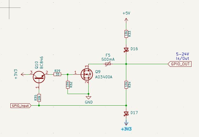

Ahojte stoji za úlohu na 3.3V mcu prispôsobiť mcu pin pre napätie od 5 do 24V
Vyzerá to ako jednoduchá vec ale Very Happy funkcionalita by mala byť nasledovná
1. Ak je GPIO nastavene na výstup nech je možne spínať nejakú zaťaž od 5 do 24V prúd max 100mA
2. Ak je GPIO nastavene na vstup nech výdrži od 5 do 24V.
3. Ak je GPIO nastavene na vstup aby bolo možné pripojiť aj kontakt bez potenciálu napr. tlačidlo detegovať stlačenie.
Niečo som si načarbal
1. V režime GPIO ako vstup R33 a D16 slúžia ako pull up v prípade použitia bezpotenciálového kontaktu.
2. Ak privedieme nejaký potenciál 5-24V D16 je uzavretá, signal sa obmedzi cez R34 a D17 na cca 3,5 – 3,6V.
3. V režime GPIO ako výstup mosfet Q9 pracuje ako open drain a otvorí pomocou Q10 voči skratu je mosfet chránený pomocou resetovacej poistky F5 na 500mA
Ale bojím sa, že sa mi nepodarí pomocou R35 nastaviť pracovný bod BC846 (Q10) tak aby mi v režime vstupu ked privediem 24V neotváral mosfet Q9. A naopak v režime výstupu spoľahlivo ho otvoril.
Alebo ak mate iné lepšie nápady ako to vyriešiť sem s nimi ja osobne nič také nenašiel. Smile

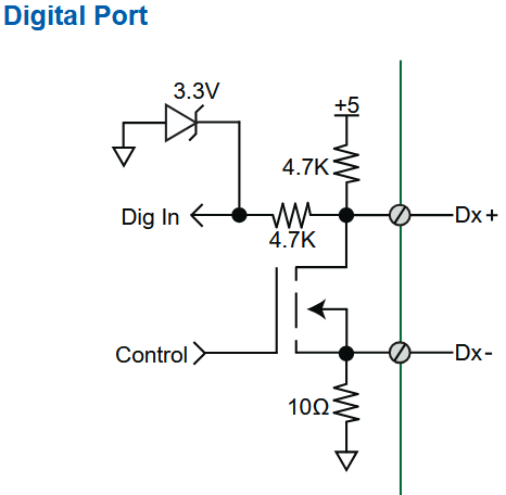

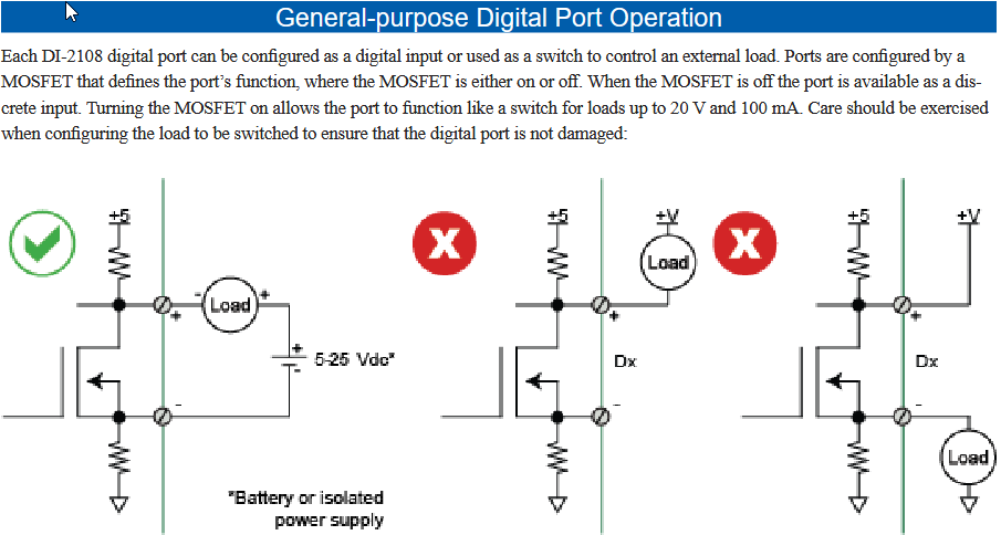

Na jeden I/O kanál 24V přiřaď na straně MCU dva I/O:
1/ fixní vstup I
2/ fixní výstup Q
Schéma níže přebráno z datasheetu dataloggeru.
Idea je taková, že pomocí softwéru si uživatel přepne, zda kanál bude I nebo Q.
Pokud je kanál Q, proud 100mA je možný pouze ve směru, že teče směrem dovnitř (nejedná se o push-pull).
 Velikost:  44.47 kB
 Zobrazeno:  10 krát
 Velikost:  17.36 kB
 Zobrazeno:  5 krát

na prepínanie Output/Input je minimálne neefektívne to môžem rovno rozdeliť a jeden pin bude vždy input a druhy bude vždy output.
Samozřejmě nevím na co to je.
Neefektivní se to může zdát, ale cena za jeden I/O v dnešní době je tak nízká, tak je na zvážení, zda to vůbec řešit.
Ve světě PLC je běžné, že kanály jsou pouze fixní vstup a nebo fixní výstup. Celé to zjednodušuje údržbu atd.
Ve světě USB/dataloggeru jsem se setkal s řešením výše, kdy si uživatel na začátku konfigurace měření v software navolí, zda chce kanál jako I (vstup) nebo Q (výstup).

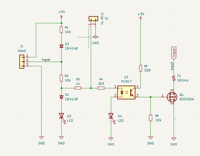

Ja som trošku pokročil načarbal a trosku aj simuloval toto
Narýchlo som si spravil skúšobnu pcb
Použil som biele led diódy (2,5V) D2,D4 a ono to aj nejako pracuje. Very Happy
Ak je pin na mcu nakonfigurovaný ako vstup a na J1 input pin2 privediem 5V na J2 teda na pine mcu mam 3V pri 24V mam 3.3V a svieti led D2
Ak prepnem mcu pin na výstup teda pushpull svieti LED2 aj LED4 a cez optočlen sa mi zapne mosfet.
Takže funkcionalita je ok jediný háčik je že pre aktiváciu výstupu teda aby sa mi otvoril optočlen a mosfet potrebujem až 5V. Takže nad tým treba ešte porozmýšľať ale ide to dobrým smerom.
Možno to ešte nie je úplné ideálne ale za mňa idea je taká že keď je pin mcu nastavený ako vstup obvodom bude tiecť mali prúd ktorý nie je schopný otvoriť optočlen a aktivovať výstupný mosfet a zase ak pin sa prepne na výstup tak dôkaze dodať taký prúd aby sa optočlen otvoril .... samozrejme sa tam ešte hrám s úrovňami 1N4148 + LED = cca 0,5 + 2,5V. A Optočlen + LED = cca 1,2 + 2,5V.
Princíp som popisal možno niekoho napadne lepšie riešenie budem rad Smile

Nojo, ty si ale pořád hraješ na to, že logická 1 je 3,3V nebo 5V, a logická 0 je 0V, ale logické úrovně mají nějaké rozsahy.

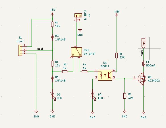

@matinlkopp – jeden drat do rpi a druhy drat ako vstup/výstup s 24V logikou, podľa toho ako je na rpi nakonfigurovaní pin.
Požadavek je jednoduchý vyvediem povedzme von x-pinov z RPI a až programátor sa rozhodne či to bude pracovať ako vstup alebo ako výstup.
Ale zatiaľ mam toto riešenie.
Switch použijem nejaký mali SPDT alebo solder jumper.
Myslím si že to bude ok ak bude switch v polohe 2->3 a pin rpi nastavený na výstup nič sa tomu nestane aj keby tam bolo tych 24V privedene na vstup. A ak bude pin rpi na vstup tak to bude fungovať korektne.
A naopak ak bude v polohe 2->1 a pin nastavený pin rpi ako vstup tak sa optočlen neotvorí a ani výstupný mosfet aj keby tam bol pullup aktivovaný, pracovať to bude korektne až v mode pushpull.
