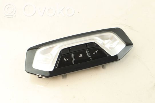

Jedná se o tuto lampičku

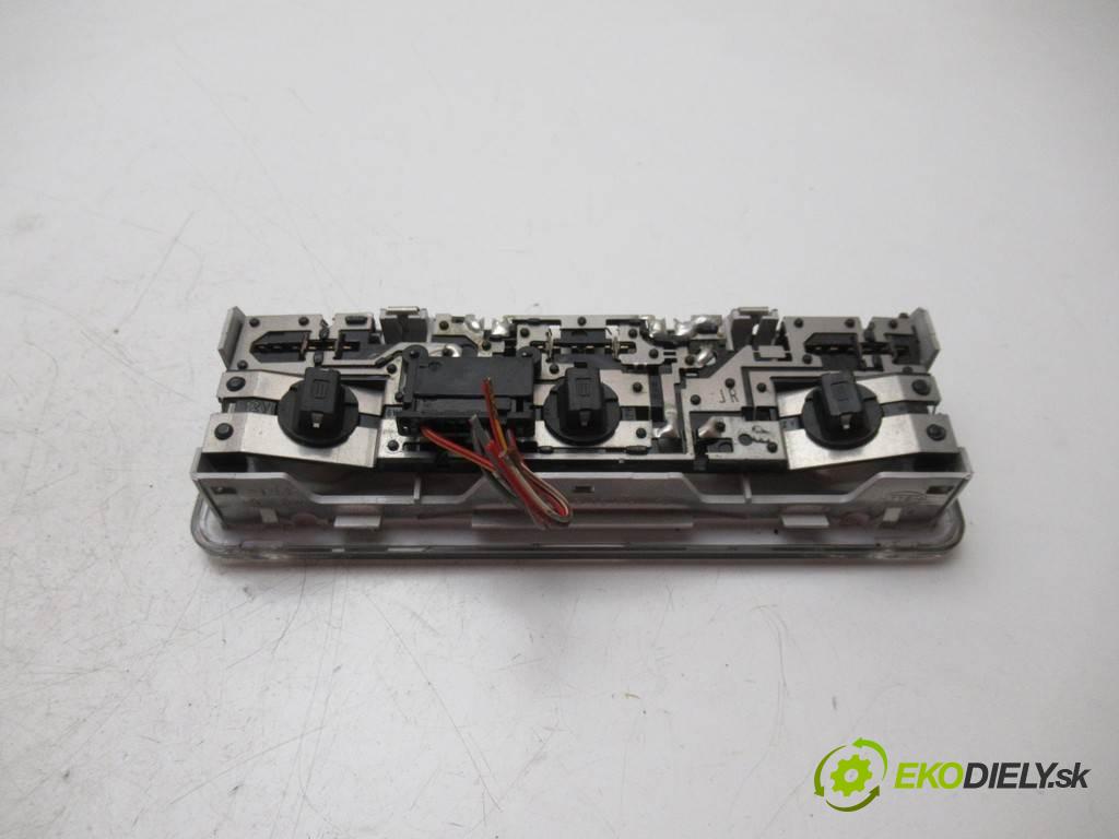

PříspěvekZaslal: čt srpen 21 2025, 12:27    Předmět: Citovat
Z této by se bral pouze konektor.

TomasV8
Založen: Jun 23, 2021
Příspěvky: 33
Bydliště: Kladno
PříspěvekZaslal: čt srpen 21 2025, 12:29    Předmět: Citovat
Předpokládám že by se musely překopat i LED uvnitř. Vše samozřejmě zaplatím.

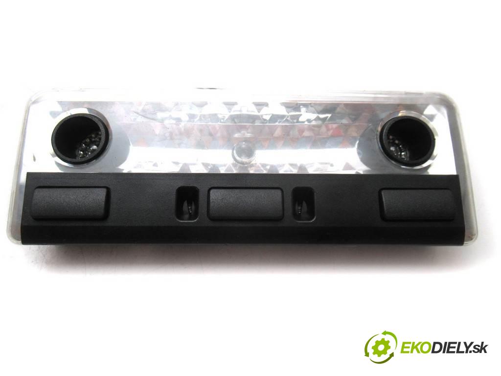

Pokud je uvnitř tý stávající dost místa, neměl by bejt problém do ní vmontovat "místní ovládání". Když se ale dívám na první obrázek, tak tam 3 tlačítka jsou - spínají svícení do stran a celkový. Čeho dalšího potřebuješ ještě dosáhnout? Jestli bude potřeba něco překopávat by se vidělo, až se zjistí vnitřní zapojení.

Místo tam je, ty tlačítka mají i celkem dlouhý chod aby to zmáčklo mikrospínač. Jenom by se musel ten tišťák vyrobit od začátku. Funkce mi stačí ty samé, které to má - dvě čtecí lampičky a celkové světlo.

Ty nové jsou ovládané nějakými 2 volty, v podstatě pouze stiskem vyslaný impulz, kdežto ta stará je čistě 12V on/off

PříspěvekZaslal: pá srpen 22 2025, 6:56    Předmět: Citovat
Stará x nová. V té staré je to opravdu každé zvlášť.
