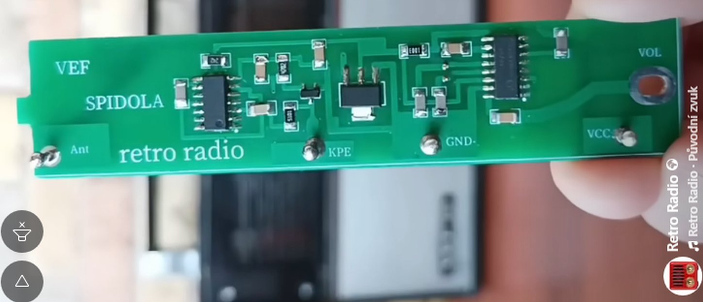

Neviem sa dopatrat,kde sa to da zohnat,kupit, https://www.facebook.com/reel/631266766687457
Příspěvky: 8237
PříspěvekZaslal: st srpen 20 2025, 14:58    Předmět: Citovat
Tohle z Ruska nebo Ukrajiny, zkus hledat na YT. Existuje víc verzí, princip je u všech stejný. Je tam modul FM rádia ať už klasický analogový nebo novější digitální a pak převodník C/U pro generování ladicího napětí podle kapacity ladicího kondenzátoru. Docela by mě zajímalo, jaká je stabilita toho převodu, protože jsem to viděl dělané s klasickým CMOS logickým obvodem. K tomu staršímu modulu bych někde našel schéma, ale nezkoušel jsem to.

To konkrétne vyrába Ukrajinec:
https://www.olx.ua/d/uk/obyavlenie/fm-staryh-b-u-radio-spidola-vef-okean-selga-i-drugie-IDSkL1Z.html
No, alebo kúpiť nejaký konvertor na aliexpresse.
Příspěvky: 8237
PříspěvekZaslal: st srpen 20 2025, 15:00    Předmět: Citovat
Konvertor z ALI ti bude k ničemu, tohle nahradí jednu destičku v karuselu a zbytek VEFu normálně funguje na AM.

Odpověd od AI:
Na obrázku je zobrazen modul FM rádia Retro Radio, který je určen k integraci do starších přijímačů, jako jsou VEF nebo Spidola, aby jim dodal moderní FM funkcionalitu.
Tento modul umožňuje příjem FM signálů v zařízeních, která původně FM příjem nepodporovala.
Je založen na čipu RDA5807M (nebo RDA5802NM), který zajišťuje nízkou spotřebu energie a vysokou citlivost.
Jeho malé rozměry a nízké náklady z něj činí ideální řešení pro kompaktní rádiová zařízení.
Modul je vhodný pro použití v přenosných rádiích, autorádiích, domácích kinech a dalších audio zařízeních, která vyžadují kompaktní a cenově dostupné FM řešení.

Marně přemejšlím, jak to dokáže využít ladičák tý VEF-ky k ladění v pásmu VKV FM ... Jo, pokud by z ladicího mechanismu byl někde odvozenej pohyb NAPŘÍKLAD tahovýho potenciometru, pak by to bylo jasný ...
Příspěvky: 8237
PříspěvekZaslal: st srpen 20 2025, 18:54    Předmět: Citovat
Vždyť už jsem to psal. Má to převodník kapacita/napětí. Ladí se varikapy.

Jenže vtip je v tom, že tady tam nacpeš jen jednu levnou destičku a rádio jinak zůstává v původním stavu. Komplikované to nijak není. Z VEFu použiješ nf část, ta ti to nezkreslí. Tu jednu lištu do karuselu, co vyndáš, můžeš nechat někde bokem. A máš staré rádio, které hraje a není jen na ukázku. Je to minimalistická úprava, kterou můžeš kdykoliv vrátit, jako když ke staré Tesle s VKV OIRT přidáš konvertor. Dělají se i větší šílenosti. FM modul do starých elektronkových rádií řízený počítačem a beroucí si frekvenci oscilátoru.

U jedné verze je to ještě jednodušší. Kapacitu původního ladícího kondenzátoru měří přímo mikroprocesor. Stačí mu na to dvě nožičky a 3 součástky. Obvod rádia pak podle naměřené kapacity "ladí" přes I2C sběrnici.
