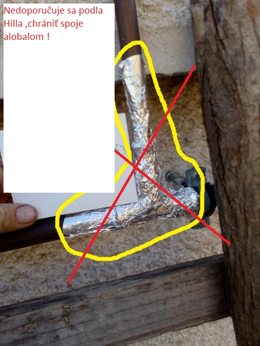

Napadlo ma ako pri vsetkom chranit gumene tesnenie v lisovaných spojkach , lebo cele potrubie je vystavene velkemu teplu v lete .Suhlasite,alebo je to zle riesenie.V lete sa pripadne voda v alobale odpari a v zime sa tam nedostane.dik pozri obr.

Tak si připrav resuscitační pomůcky, jak to uvidí plynař, šlehne ho.
Samotnou měď netřeba chránit, a už vůbec by měď neměla přijít do styku s hliníkem: po zatečení vody s příměsí kdejakého sajrajtu se z toho stane článek a elektrický proud bude elektrolyticky žrát.

určite nie a pre tvoje dobro, neser sa do plynu. Murovať a zatepľovať si môžeš koľko chceš, ale prosím ťa Janko, plyn nechaj na pokoji.

Len som sa pytal, ci v tom nemoze byt nieco problem.Islo mi iba o ochranu toho tesnenie pred teplom.Vy tvrdite ze by to mohol byt problem, dam si poradit,takze alobal nie! Co streknut iba na spojky bielu farbu,aby odrazala slnecne luce, a nepalilo tak na med a tesnenie?dik

Nechej to tak jak je.
Bílá barva nemá na plynových trubkách co pohledávat. Bílou se značí kyslík. Plyn můžeš natřít žlutou.
Měď je tak dobrý vodič tepla, že bys to musel natírat aspoň metr od spojek. Namontuj před potrubí nějaké desky a kašli na to. Hlavně ty trubky nezavírej do ničeho hermeticky. Musejí být po celé délce kromě prostupů stěnami odvětrávané.

ramson, myslel som len spojky bielov farbov,aby odrazala slnecne luce,vydrzalo by dlksie zalisovane tesnenie ak neni silikonove,nie natriet cele potrubie.

práveže mal by si mať natreté celé potrubie na žlto (okrem spojek) guma môže s styku s farbou stvrdnúť alebo sa začať droliť alebo hocičo. Nechaj to tak ako je.

Jano, uvědom si, že jestli necháš potrubí na slunku, natření spojek barvou nic nezachrání - teplo se na ně dostane vedením z těch holejch kusů mezi nima. o hnilíkový fólii ani neuvažuj, tím bys to potrubí přímo proděravěl - to je to samý, jako bys dal na sebe pod jeden šroubek hnilíkovej a měděnej drát - taky se navzájem sežerou. Detaily nemá cenu vysvětlovat, ber to jako fakt, kdybys chtěl vědět víc, musíš si najít pojem "elektrochemie", "galvanický článek" a "elektrochemická koroze".
Takže ano, zakrejt ty trubky můžeš, ale třeba nějakou plastovou chráničkou, která bude mít velký větrací díry nebo bude mít tvar žlabu směrem dozadu/dolů otevřenýho. Jde totiž o to, že kdyby to vlasovou prasklinou v tý trubce někde utíkalo, v uzavřeným krytu se ten plyn (zemňák je z 93-95% přírodní metan = hořlavej a výbušnej plyn lehčí než vzduch) může nahromadit a pak při náhodný iniciaci křápnout, kdežto kde je v krytu dost děr, rozptýlí se bez škody a smrdět to začne až když jeho koncentrace i při volným rozptylu přesáhne čuchem detekovatelnou mez.

nemôžeš, vonkajší rozvod plynu musí byť viditeľný a prístupný. Maximálne môžeš samotné rúrky obaliť plastovým plášťom (EN1075). Ale sú majstri, čo ich kľudne dajú do zateplenia ...

Nie sú tie trubky pre nizkotlak trochu tenké? Čo nimi plánuješ napájať? Aký výkon?
Ak ťa trápi gumené tesnenie (mňa by tiež trápilo), tak to potrubie daj zvariť. Bude to na furt.

Takže ty trubky zakrejt může, ale musí dodržet, že bude zvenku zřetelně označený, že pod tím zakrytím je plynová trubka. To zakrytí musí bejt přístupný = nesmí bejt zarovnaný někde na dvoře za štusem dřeva a betonovejch pražců, ALE FURT TO ZNAMENÁ, ŽE HO TikTak MŮŽE CHRÁNIT PŘED PŘÍMÝM PŮSOBENÍM POVĚTRNOSTNÍCH VLIVŮ NĚJAKÝM KRYTEM. BASTA.
