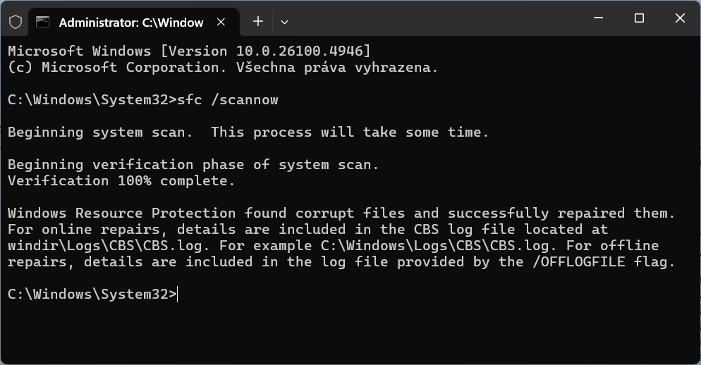

Proč stahovat něco pochybného na opravu. Při podezření na cokoliv divného spouštím
sfc /scannow
(Scans integrity of all protected system files and repairs files with problems when possible)
Pokud ho opraví a problém bude stále trvat, tak tam máš něco, co ten soubor změní i po opravě.

PříspěvekZaslal: út srpen 19 2025, 8:53    Předmět: Citovat
Mělo by to skončit podobně viz. níže a něco by mělo být v logu. Pokud to jenom problikne, tak to vypadá, že něco brání tomu skenovaní. Nechci strašit, ale ten PC je možná napadený.

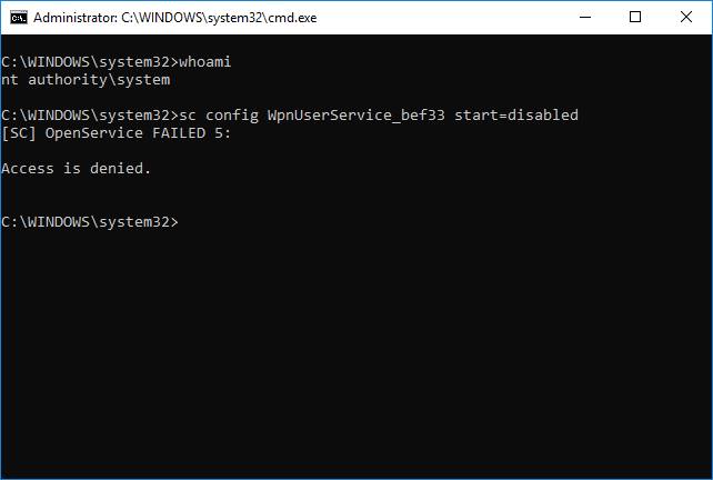

Hape napsal(a):
účet s ještě vyššími právy, něž má admin
Win má v tomto binec - neexistuje žiaden úplný "superuser" ako má *nix. Vždy je to o správnych permissions. Hle:
 Velikost:  18.67 kB
 Zobrazeno:  43 krát
