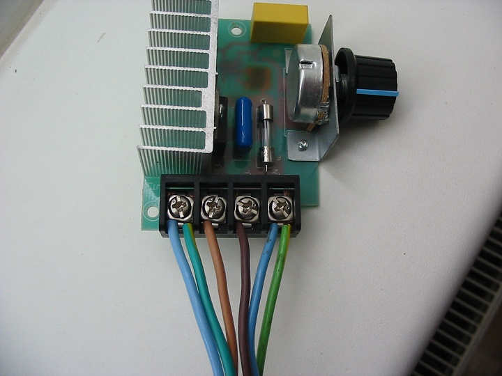

Zdravím všetkých.
Mám zapojený elektrický bojler cez triakový regulátor výkonu
https://www.gme.sk/v/1503323/modul-triakoveho-regulatora-4000w-240v
Potreboval som obmedziť nahrievanie na dennú dobu 8 až 16 hod. Zistil som, že časový spínač, či už mechanický, alebo digitálny v určenú dobu bojler nevypne aj keď spínač odpojenie realizuje.
Myslím si, že som špatne zapojil ten regulátor výkonu. Rozvod v objekte máme TN.
Rád by som poprosil skúsených o radu ako dosiahnúť funkčný stav.

Nějaký nákres jak to máš zapojené? Ty odchozí vodiče nic neřeknou. Zdá se jich nějak mnoho.

Vidím tam dobře, že žlutozelený drát je spojený s modrým? To by asi nemělo být, ne?
Příspěvky: 3425
PříspěvekZaslal: ne srpen 17 2025, 10:29    Předmět: Citovat
Pokud je TN-C, pak může. Otázka je který odkud kam vede mimo modul.

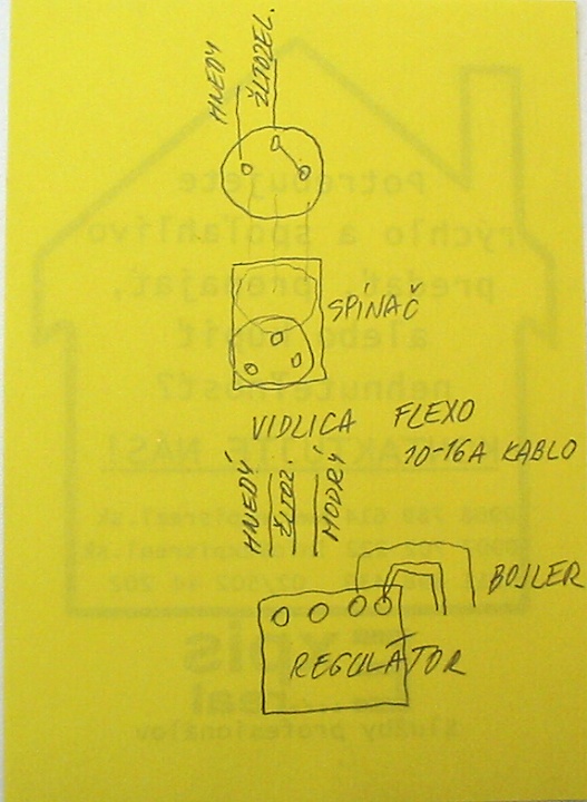

PříspěvekZaslal: ne srpen 17 2025, 10:40    Předmět: Citovat
namaluj schéma jak to máš zapojené . . .
a dej sem i fotku toho regulátoru ze strany spojů . . .
síť - časovač - regulátor - bojler ???

PříspěvekZaslal: ne srpen 17 2025, 10:50    Předmět: Citovat
Zdravím Tom, ďakujem za opýtanie, darí sa dobre. Momentálne viac cvičím basu ako realizujem bedne. Želám Ti všetko najlepšie.
Ešte som overil, či po vypnutí spínača neostane svietiť iba tlejivka bojlera, ale v skutočnosti normálne hreje ďalej.

A nemohly se tomu spínači spéct kontakty? Co když na ten spínač zapojíš místo toho regulátoru žárovku?
Nebo možná ten spínač spíná modrý vodič a proud se tam dostane přes ten žlutozelený.

PříspěvekZaslal: ne srpen 17 2025, 11:04    Předmět: Citovat
Ať tak nebo tak, ten žlutozelený bych nepřipojoval vůbec na ten regulátor. Spojil bych ty dva žlutozelené mimo regulátor čokoládou. A možná to pak i začne fungovat.
Příspěvky: 5619
PříspěvekZaslal: ne srpen 17 2025, 11:06    Předmět: Citovat
Je to jasné. Spínač spína jeden pracovný vodič, čiste náhodou v pravej dutinke. Teda spína nulák, ktorý máš preklenutý ochranným vodičom.
Zapoj do regulátora len hnedé (L) a modré (N) vodiče. Žlto-zelené spoj samostatne mimo regulátoru.
Tak to má byť aj podľa predpisov. Po rozdelení PEN na PE a N sa tieto už znova nesmú spájať.

Spojovat ochranný a pracovní vodič, tak je to na obrázku, může akorát nebezpečný neznalec.

Asdf, žiarovku to spína normálne, ale k lampe je dvojvodičový prívod s plochou vidlicou. Rýchlovarku to nevypne. Spínaný je modrý vodič, teraz som to overil u mechanického časovača.
Plošný spoj je odspodu urobený tak, že priamo spojené body modrých vodičov a hnedé idú na vstup a výstup regulátora.

Nonius, v sústave TN, ako píšem hore, je to možné. Skúsim to prerobiť na dvojvodičové pripojenie teda hnedý a modrý na strane vidlice. Výstup nechám v pôvodnom stave aby boli kovové časti bojlera uzemnené.
