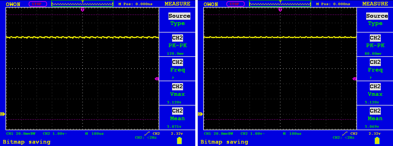

Jestli dobře koukám, tak ten C13 má jen 1uF. To mi takhle od oka přijde dost málo. Asi to zachraňuje C11, ale ani ten nemá moc. Co to udělá, když k tomu C13 dáš paralelně třeba 470uF (nebo radši ještě větší)? A co to ukáže, když osciloskopem změříš to VCC_5V?

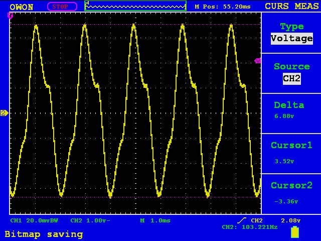

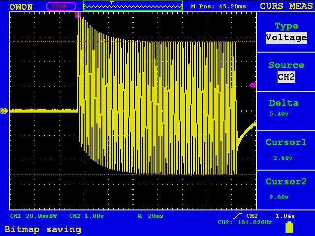

Mě se líbí comment od HF_Tech... Pošli ještě obrázek - osciloskop, jak vypadá V na tom C10 (za tlumivkou L2/22mH.)

Ano, C13 má jen 1uF, což je hodnota podle datasheetu zesilovače. Stav 5V větve se po připojení 460uF prakticky nezměnil. Připojil jsem složeninu několika kondíků na nepájivém poli.

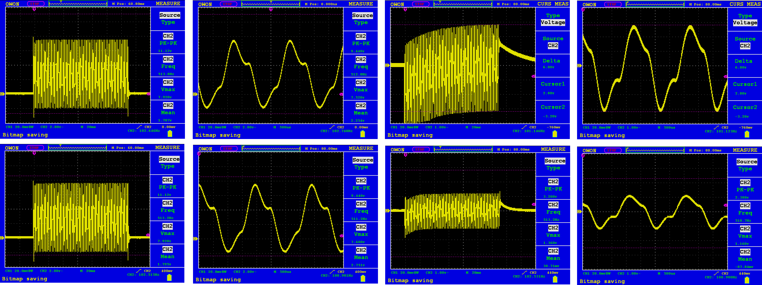

Zkusil jsem mezi C3 a R12 připojit 10k.
Níže je rozsáhlý obrázek se stavy signálů, nahoře původní stav, dole stav po připojení 10k rezistoru mezi R12, C3 a GND, v tomto pořadí
- Mezi C10 a R12
- Mezi C10 a R12 detail
- Paralelně na reproduktoru
- Paralelně na reproduktoru detail
Ve schématu je chyba, R12 není 36k, ale 75k.
Vlevo aktuální stav, vpravo po připojení cca 460uF na Vcc_5V
 Velikost:  23.77 kB
 Zobrazeno:  14 krát
Stavy signálu mezi C3 a R12 a paralelně na reproduktoru
 Velikost:  179.15 kB
 Zobrazeno:  24 krát
