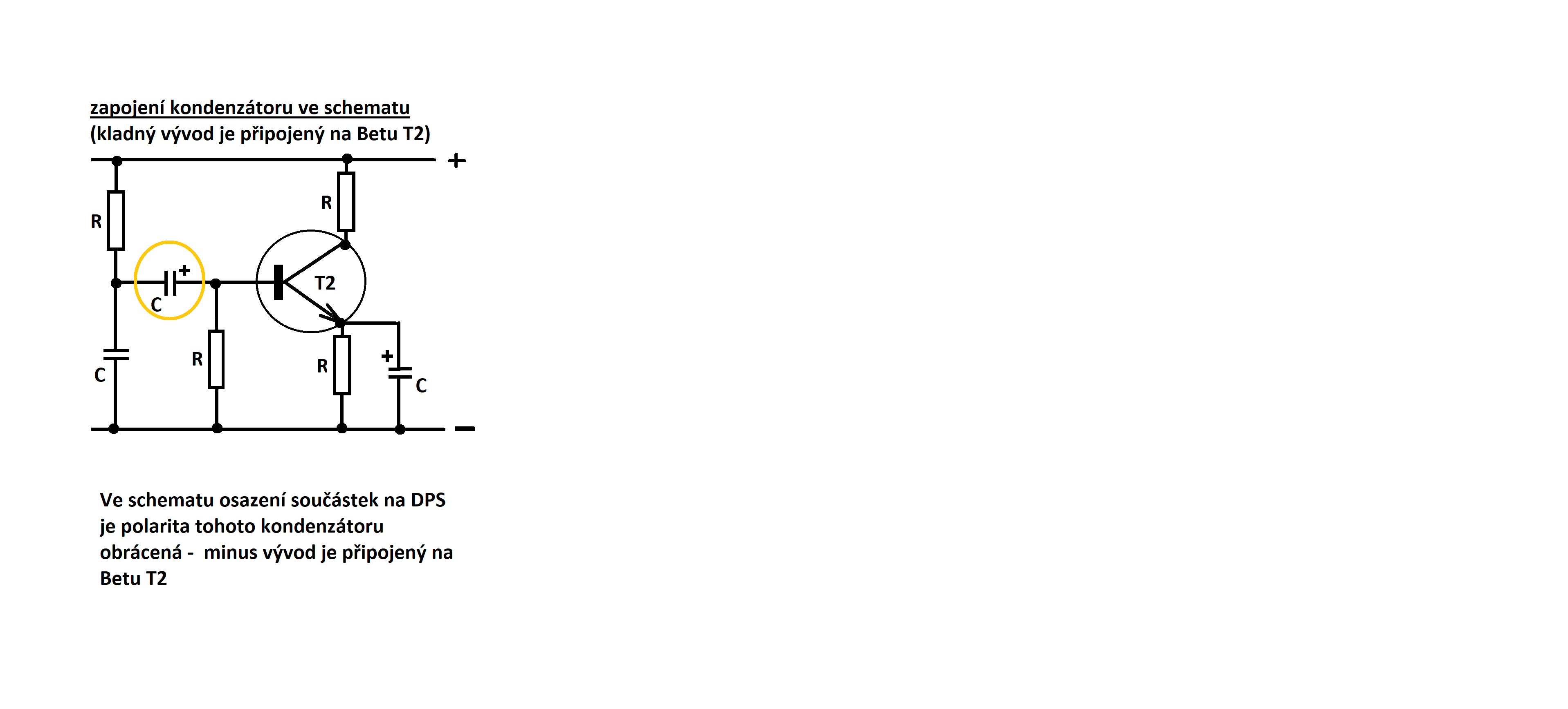

Ve schéma superreakčního přijímače uveřejněném v AR 10/1971 je rozpor mezi schématem zapojení a osazovacím schématem součástek na DPS, konkrétně je v osazení na DPS obrácená polarita elektrolytického kondenzátoru oproti schématu zapojení. Protože jsem v této oblasti začátečník , nedokážu posoudit, která ze dvou možností zapojení toho kondenzátoru je správná. Přikládám obrázek zapojení předmětného uzlu.
Přepokládám, že správně je schéma zapojení přijímače a nikoli osazovací schéma (tedy že kladný vývod elektrolytu je připojený na Betu T2). Můžete mi tuto domněnku potvrdit?

Já bych ten kondenzátor dal plusem doleva. Jinak ten vývod tranzistoru se jmenuje báze a ne beta. Ještě teda nevím, jestli v tom schematu není něco vlevo.

To schéma moc nedává smysl. Ten tranzistor nemá vůbec nastavený pracovní bod. Je to správně obkreslené?
Jinak v uvedeném schématu by měla být polarita (-) na bázi (ne betu) tranzistoru, takže osazovací schéma je správné.
Tranzistor má tyto vývody báze, kolektor, emitor. Beta se označuje proudový zesilovací činitel (nebo taky h21)

šipka ven - NPN, kolektor na plus, ten elyt je asi fakt zakreslen naopak

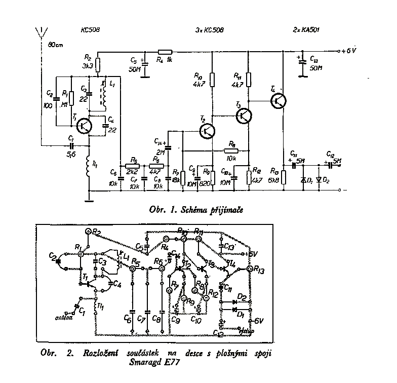

Moc děkuju za rychlou reakci, píšeš, že je asi zakreslený opačně , ale ve kterém schematu je tedy špatně?
Pro úplnost vzhledem na přechozí rekce přikládám celé schéma a DPS.

Tys nám dost součástek zatajil. Smile Já bych to asi zapojil bez toho ellytu a změřil, kde je plus a kde mínus. Prostě místo toho ellytu dát voltmetr.

Tak s tím R8 už to má smysl. A pravdu má osazovací schéma. A pokud chceš mít jistotu, tak až to bude osazené a zapnuté, dej na ten elyt hroty měřáku, plus na plus, mínus na mínus a musí ukázat kladné napětí. A nebo použij místo elytu keramiku nebo svitek.

Ryze odhadem - optimální pracovní bod na kolektoru T1 bude zhruba polovina napájecího napětí. Stejné bude přes R5 a R6 na jednom vývodu C14.
Na emitoru T3 nebude nikdy víc, než polovina napájecího napětí. To se navíc sníží děličem R7 a R8. C14 by tedy měl být minusem na bázi, správně by měl být plošný spoj.
Ale jak doporučují kolegové - můžeš C14 při osazení vynechat a změřit napětí. Případně použít keramiku, kde na polaritě nezáleží.

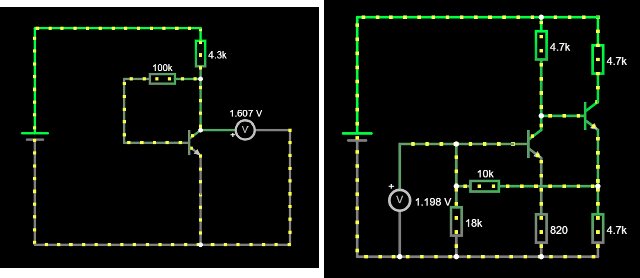

Ony v roce 1971 ještě nebyly technologie, kterými by se dala vyrobit 2µF keramika. A svitek s takovou kapacitou by byl příliš velký. Proto je tam elyt. Slouží jen k přenosu střídavého signálu, takže tam lze použít cokoli.

Nicméně jsem to zkusil naklovat do simulátoru. I tak vychází ta polarita v DPS správně. Hodnoty platí pro β=100. Pro takhle malá napětí je v podstatě i elytu jedno, jak ho zapojíš...

Možná zajímavé ještě v té souvislosti je, že totožné zapojení tohoto přijímače bylo po letech uveřejněné v AR 5/1980 jako návod na stavbu dálkového ovládání, a i v tomto článku je ve schématu elyt C14 zapojený + na bázi T2. V tomto článku, ale není deska DPS a autor se odvolává a doporučuje použít právě DPS z původního uveřejnění tohoto přijímače v AR 10/1971 (v odvolávce je chybně uvedené 5/1971), kde je polarita C14 obrácená.
