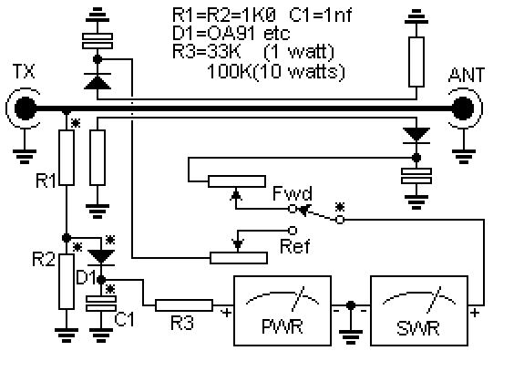

Ahoj všetkým.Prosím o pomoc.Z nejakého dôvodu mi začal ukazovať mylný údaj watmeter ,je to SX 144 430.Nemáte niekto prosím nejakú schému zapojenia.Alebo nejaké skúsenosti?Ďakujem

Na stránce OK1IKE není zrovna to pravé, neboť je pro CB pásmo.
Na VHF/UHF bude spíš něco se směrovým vedením podle obrázku níže, podrobněji zde .
A co je "mylný údaj"? Nemůže být třeba něco s přizpůsobením antény, vedením, konektory apod., na wattmetru většinou nemá co "mýlit". Pokud ovšem nedostane kopanec velkým výkonem - pak už spíš neukazuje...

Prístroj bol skúšaný z presnou 50 ohm zátažou.Výkon 5w nastavený rozsah na prístroji na 10w. Psv ukazuje 1,1 ale watmeter ukazuje iba 0,5w. Asi takto.

To schema snad není problém nakreslit po rozkrytování přístroje.
Principiální bylo uvedeno výše a skutečné se od něho liší jen v detailech (přepínač VHF/UHF a přepínač výstupních napětí s děliči).
Viz vnitřní uspořádání i s návodem k použití.
Jsi si jist, že není chyba ve vysílači?

Ďakujem za odpoveď.Visílač je na 100% ok.Bolo skúšané s viacerými TRX.
