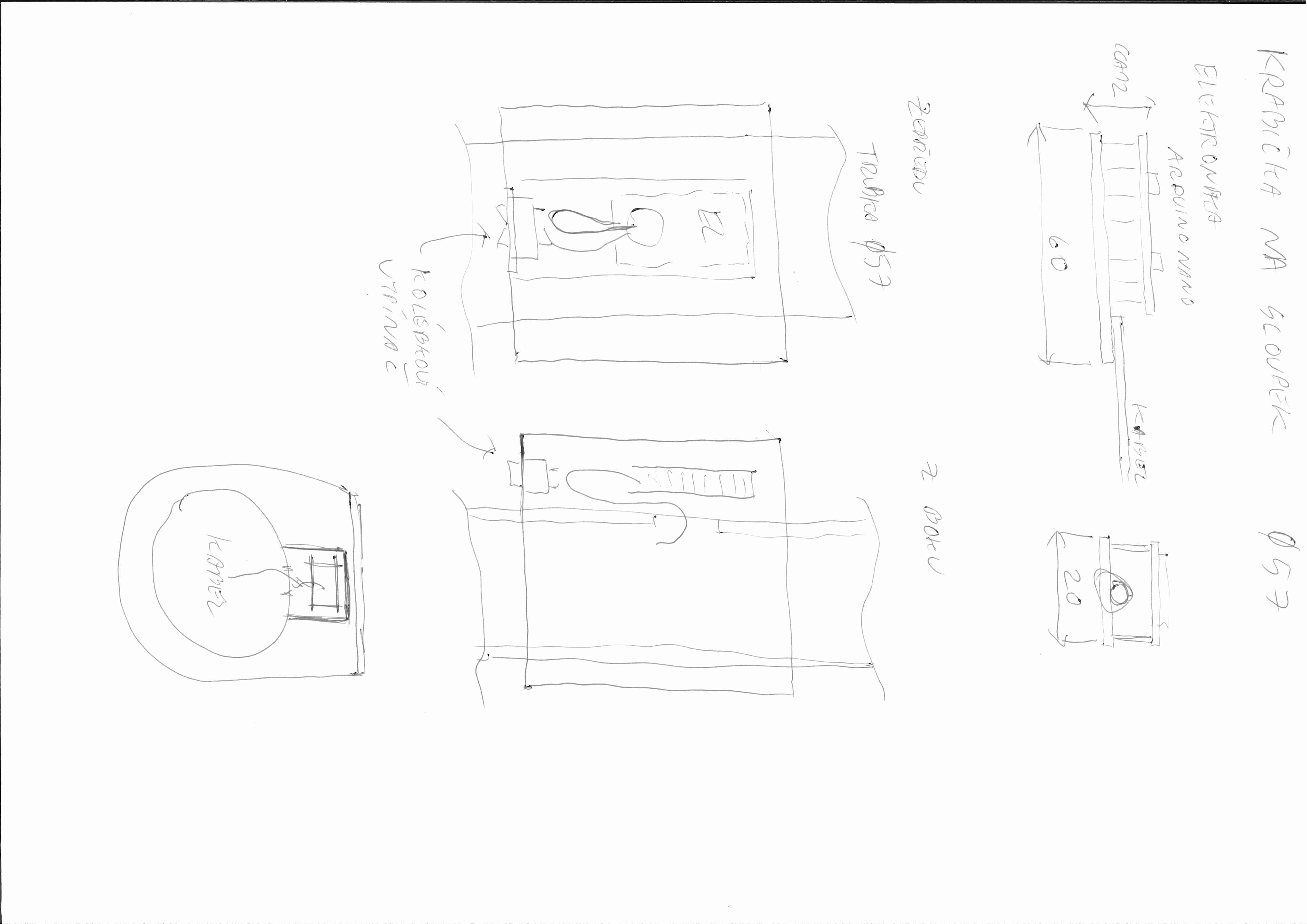

Potřeboval bych navrhnout krabičku na přidělání elektroniky s tlačítkem na kovový sloupek, tak aby to šlo vytisknout na Průšovi.
Zadání:
- sloupek průměr 57mm, díra pro kabel cca D12mm
- elektronika rozměr 60x20x12mm sendvič arduino nano
- zespodu je potřeba kolébkový přepínač (typ není ještě vybrán, něco ze sortimentu tme.cz)
- je potřeba, aby to šlo rozumně rozebrat - skladačka na samořezky?
- pokud možno dolnost proti dešti zezhora a z boku

Teda, to je výkres Smile
Jinak co se týče šroubovaného spoje krabičky, tak u nás se běžně požívají zatavitelné mosazné závitové vložky, doporučil bych je i tady. Samořezky do 3D tisku nejsou úplně košer, zvlášť pokud do toho budeš potřebovat občas vlézt.

Chybí ti tam okótované montážní otvory pro destičku pod Arduino Nano. Měl bys jejich polohu nadefinovat i pokud ta deska ještě neexistuje.
Na obemknutí trubky je asi vhodnější naohýbat kovovou sponu která dolehne na rovnou zadní stěnu krabky, nebo na rovný kovový protikus na který je namontovaná krabka.

Teda chlapi klobouček před každým, kdo z tý čmáranice dokáže něco vyluštit. Já to poctivě zkusil, ale ani ťuk Shocked Vypadá to, jako nakreslený v běhu na autobus, za podobný surrealistický dílka nám na střední škole učitel technického kreslení nemilosrdně trhal sešit!

To nevyrobiš. Určite nie vodotesné. Kúp si poriadnú vodotesnú krabičku a vytlač len medzikus medzi rovnú krabičku a zaoblený stĺpik.

Je to projekt dorostu, tak prosím o shovívavost. Je to "imobilizér" na koloběžku.
Potřebuji, aby to šlo namontovat na trubku, aniž by člověk musel sundávat řidítka.
Foto arduina dodám zítra. Montážní otvory ta dvojdeska nemá.

co znamená ta poznámka kabel? odkud kam? jakej rozměr

DJ_Paul: vypadá to zhruba takhle:
https://www.ebastlirna.cz/modules.php?name=Forums&file=viewtopic&p=1339431#1339431
Druhej kabel s konektorem kouká z trubky.
Udělej tu čelní plochu plnou a elektronika se vloží směrem od trubky. To bude stačit.

Navíc potřebuju pořešit ten vypínač, aby se na něj za jízdy nedalo dosáhnout nebo ho někdo náhodně nepřepnul a nevyrazil si zuby.
Já za to nic nedostanu a když bude průšvih tak budu bit.

Jinak - vodotěsný to nevytiskneš, ale můžeš tam buď nechat drenážní díru v nejnižším místě pro odtok kondenzátu, anebo to celý můžeš při montáži zapatlat silikonem - kolem "průchodek" kabelů i ve spárách. Vypínač bych pro takovýhle použití volil bezpečnostní antivandal a vodotěsný provedení montovaný přes těsnicí "O" kroužek.

Voděodolnost proti potopení nepotřebuji, stačí odolnost proti kapající vodě. Dj_Paul to uspokojivě vyřešil návrhem spony na trubku, že voda steče a problém neudělá.
