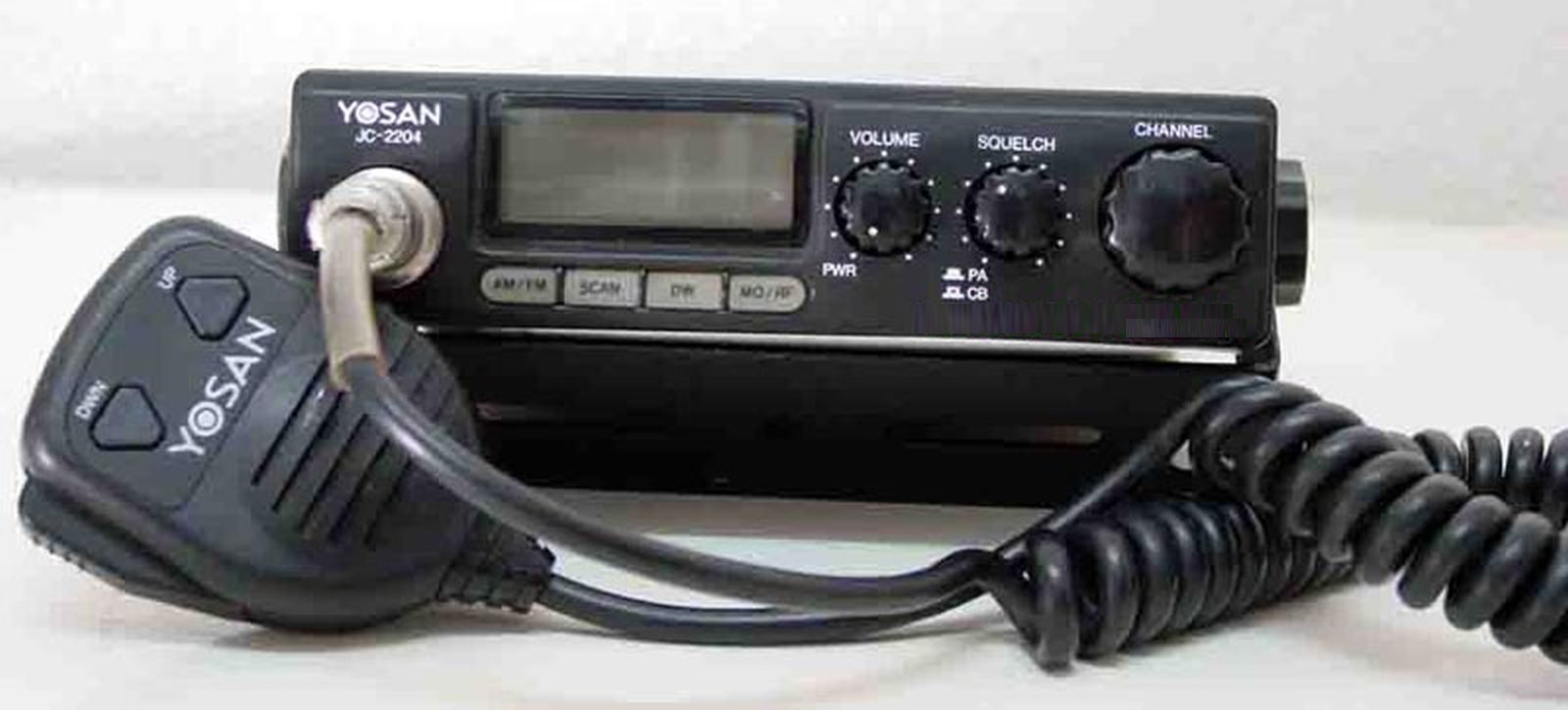

Zdravím, asi po 20 letech jsem oživil tuhle cb straničku, vím že mi ji kdysi jeden kamarád rozšířil na 200 kanálů, ale už si nepamatuji jak se dalo dostat na další pásma (jeho už se bohužel nezeptám) .Teď jede klasicky jen na 40 kanálech. Neporadí někdo kdo upravoval tyhle stanicejak se dělalo to přepnutí na další kanály? Děkuji.

Příspěvky: 12509
PříspěvekZaslal: ne srpen 10 2025, 20:47    Předmět: Citovat
doktor365 napsal(a):
To je 296 ,jestli je to stejné netuším
není to stejné !
295ka je úplně jiné rádio !

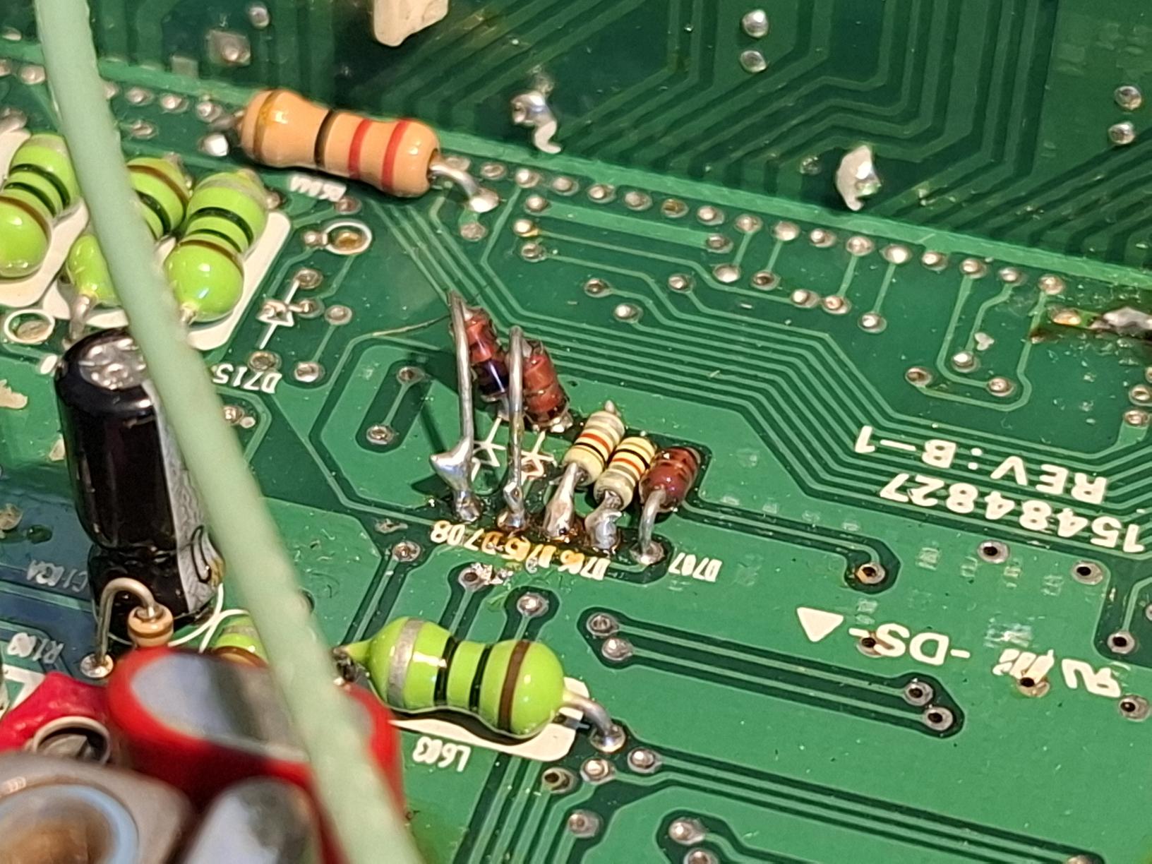

hledej "yosan 2204"
dovozce je dostával s 240 kanály a aby se mohly prodávat uštípaly se tam u procesoru nějaké diody . . .
protože byly uštípnuté jen z jedné strany, stačilo je přihnout zpátky a přiletovat.
tady je toho víc . . .
taky schema
dvojhmat a trojhmat . . .
1994 - 1998 i jako Allamat 295 (pouze FM)
 Velikost:  104.72 kB
 Zobrazeno:  16 krát

Příspěvky: 12509
PříspěvekZaslal: po srpen 11 2025, 15:39    Předmět: Citovat
Freedy napsal(a):
Já ji předělanou mám, pouze už nevím jak a čím přepnout na další kanály ze základních 40.
. . . a máš správně propojku pod displejem ?
a pásma se rychle přepínají tlačítkem (MO/RF) . . .
tady je ta kapka cínu, která změní funkci tlačítka (MO/RF)
 Velikost:  243.41 kB
 Zobrazeno:  27 krát
rozšiřující diody . . .
 Velikost:  256.48 kB
 Zobrazeno:  24 krát

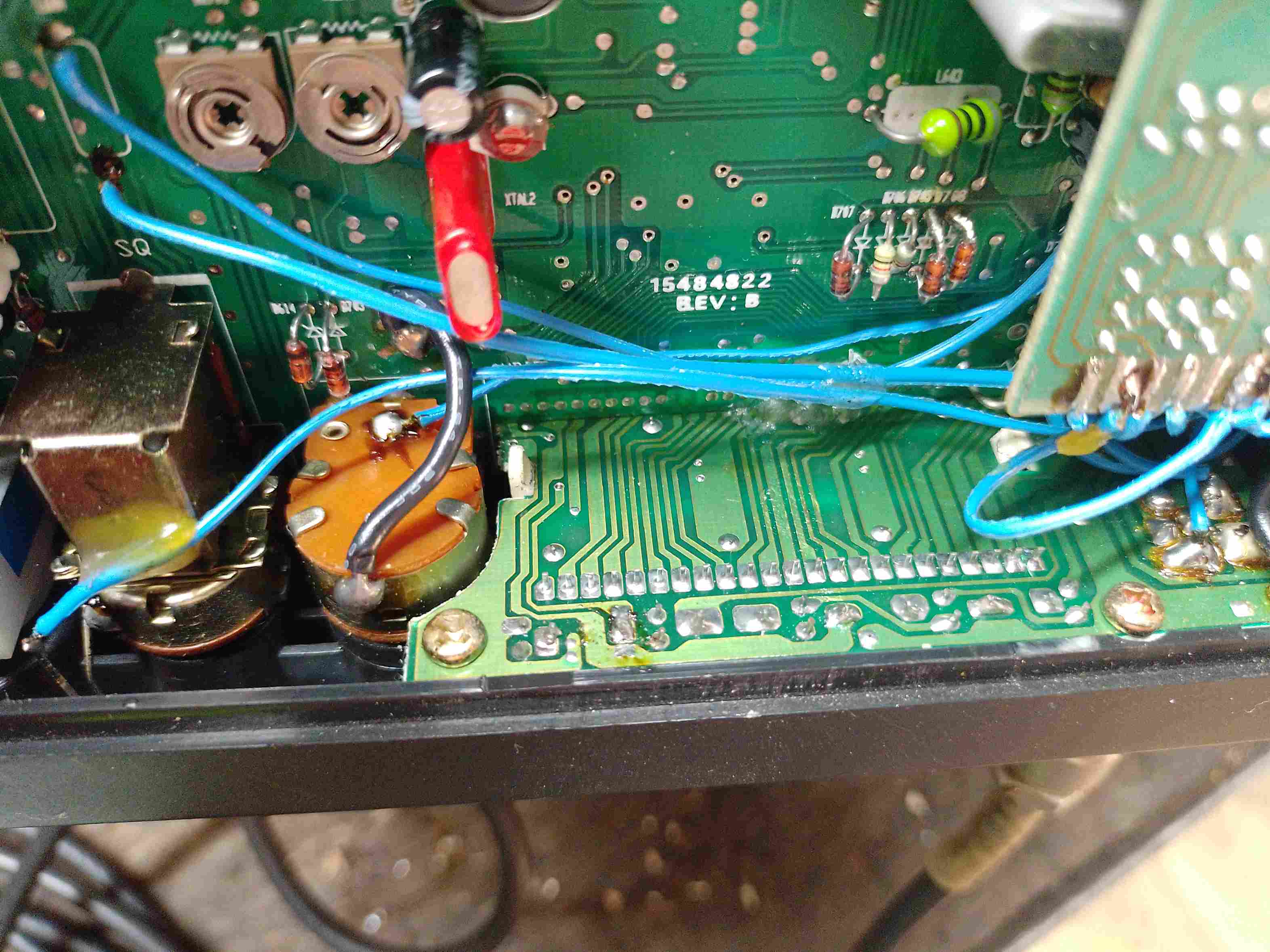

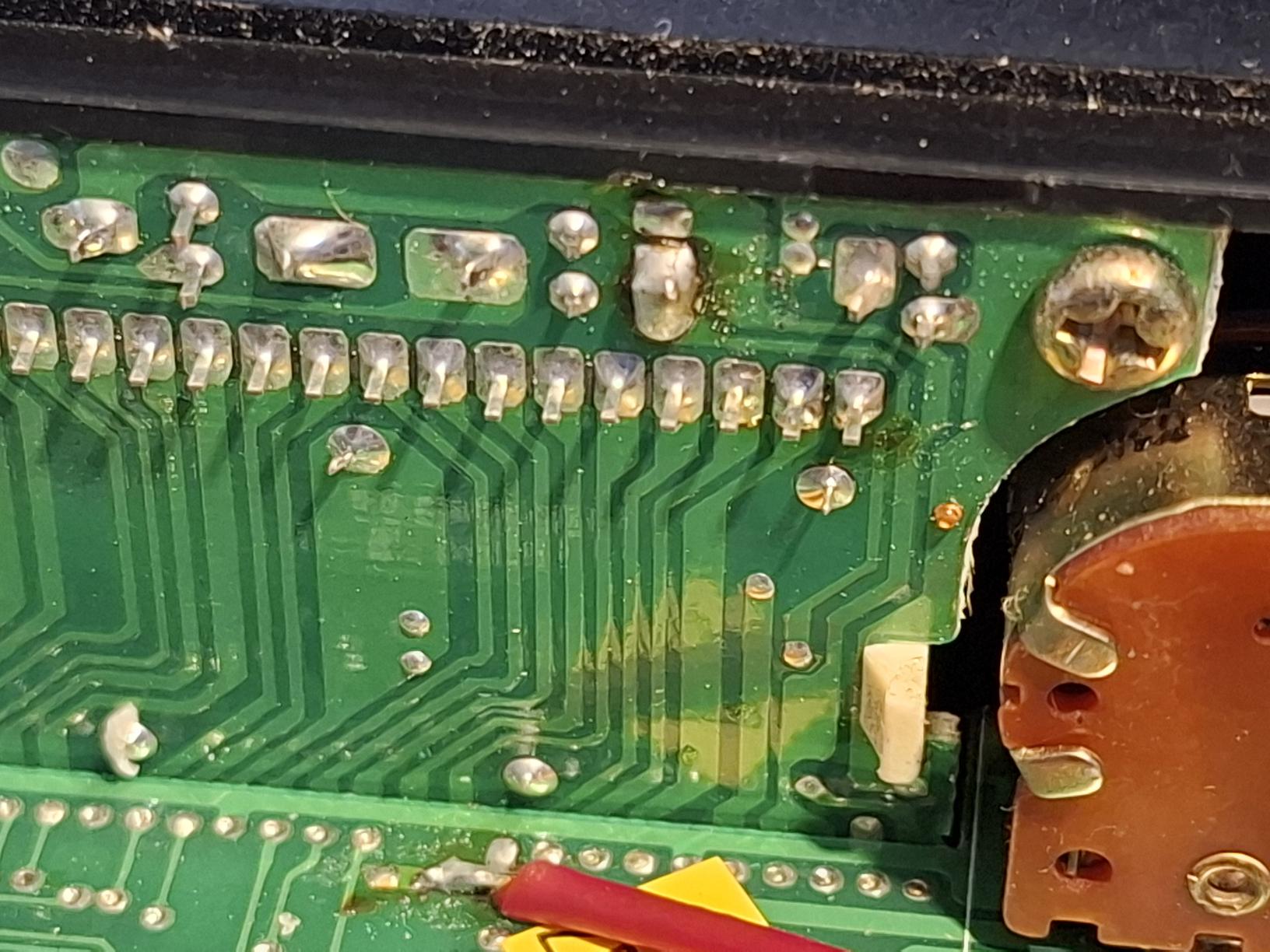

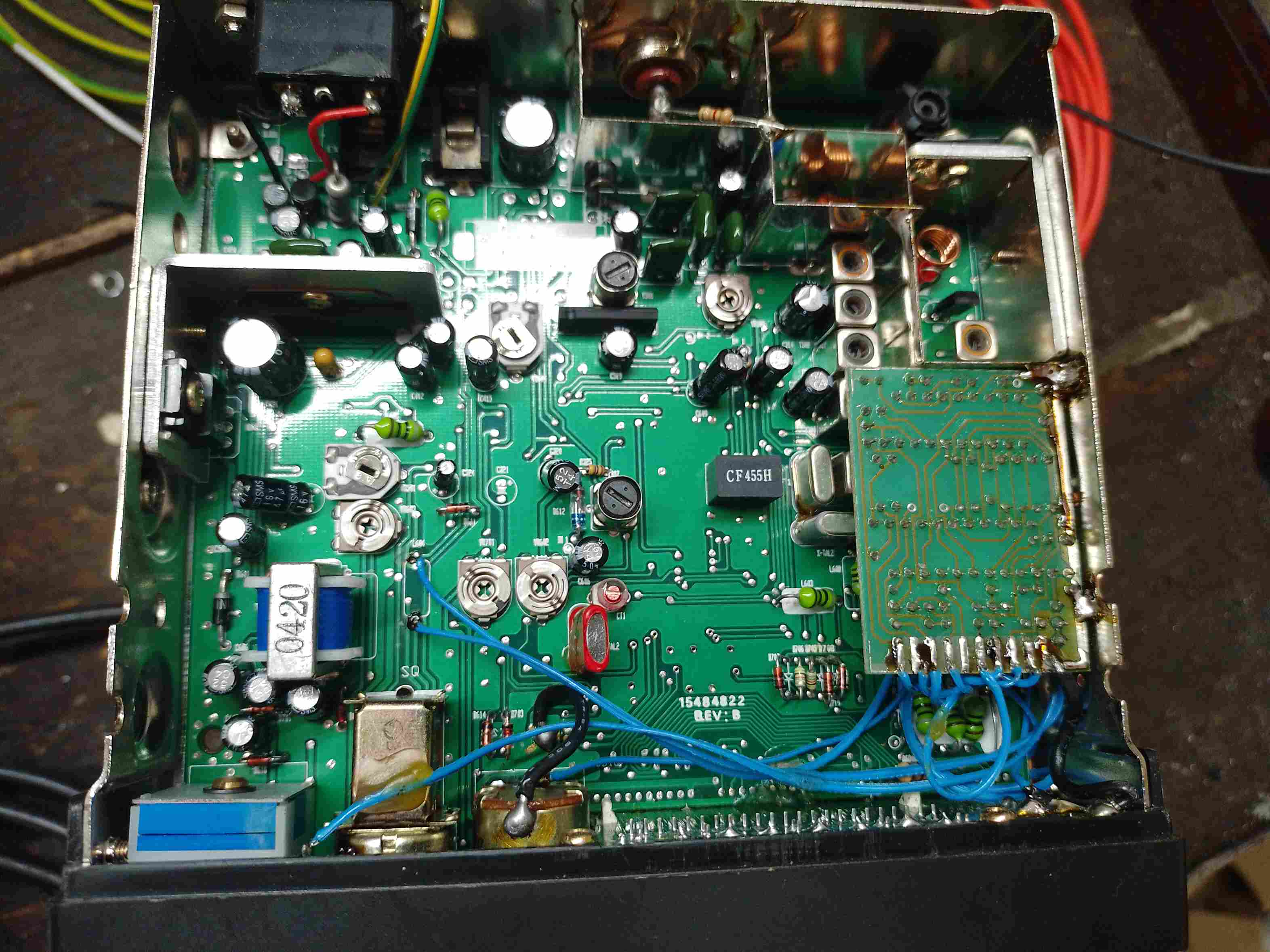

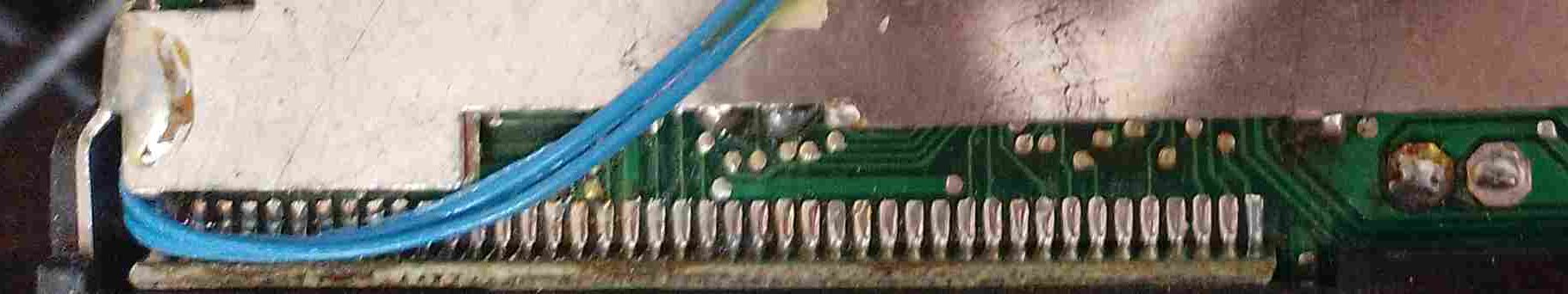

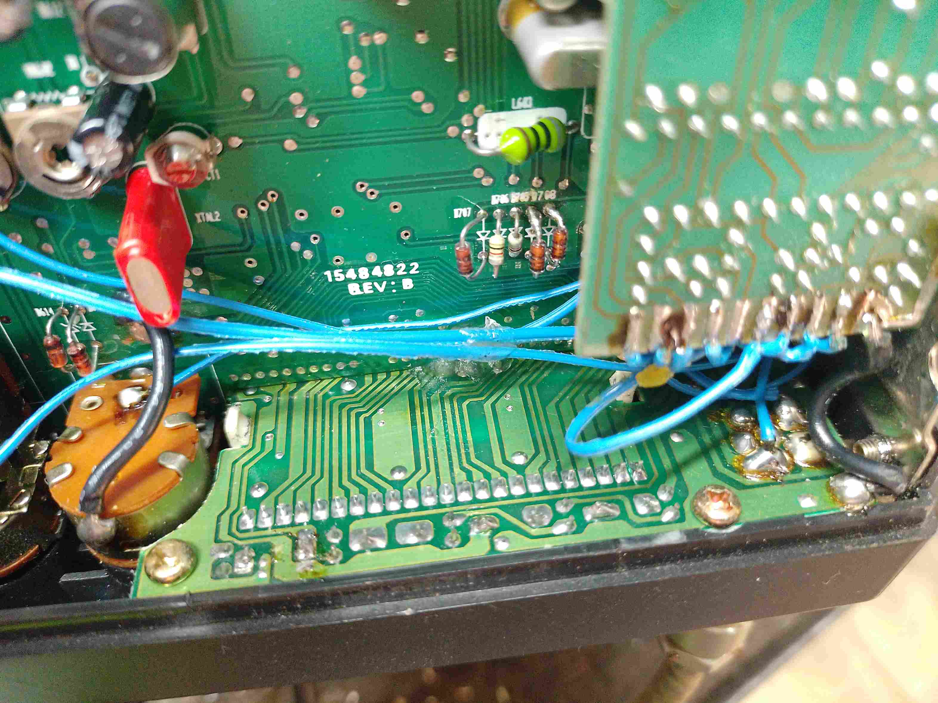

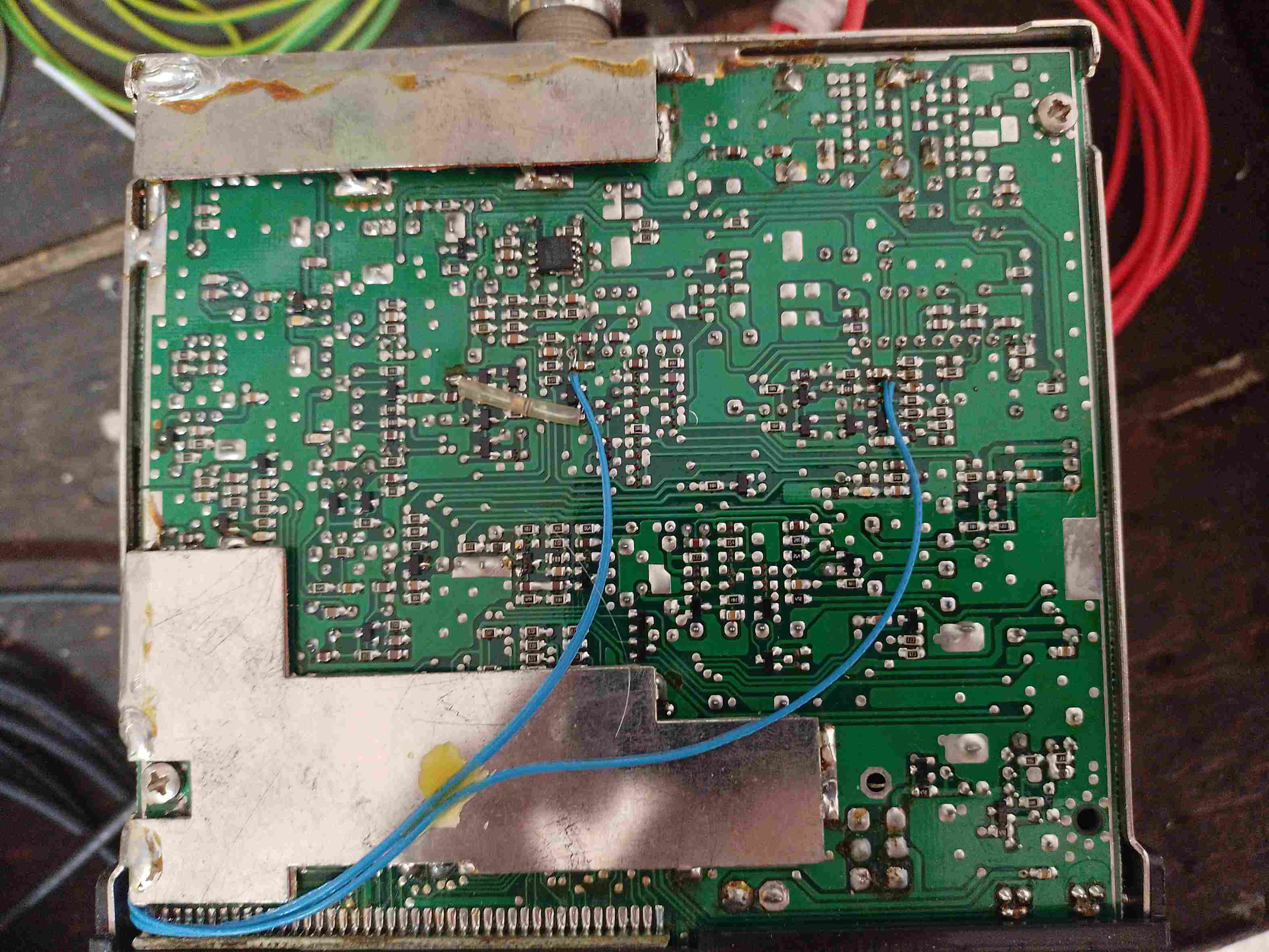

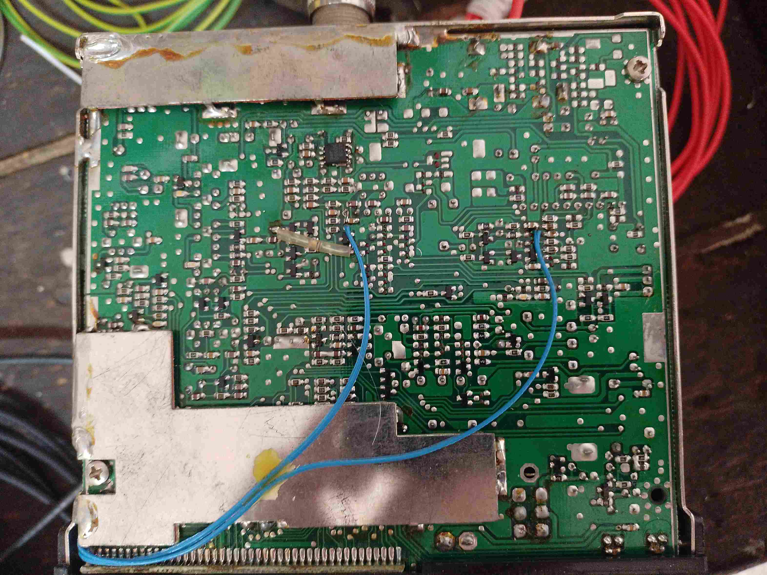

Tak jsem tootevřel. Jen propojení u displeje nevidím. Tlačítko MO/RF vůbec nereaguje. Pokud zkusím udělat 3 hmat, tak po zapnutí mám pouze 23 kanálu. Musím vypnut stanici chvíli počkat a vrátí se na 40 kanálů. Ještě jsem koukal že tam vlastně ještě dodělával tu tónovou volbu.

Příspěvky: 12509
PříspěvekZaslal: út srpen 12 2025, 21:32    Předmět: Citovat
podle fotek by jsi to rozšířené měl mít a mělo by to fungovat.
mělo by na displeji být i písmeno jako označení pásma . . .
pokud tam není, máš tam nějaký problém . . .
zkontroluj taky propojení základní desky s deskou displeje,
občas tam bývaly studeňáky a trhlinky v cínu.
podívej se na to pod lupou a opatrně to proletuj.
taky sem dej fotku štítku s číslem . . . z jaké je to výrobní série
. . . a dej vědět jak to dopadlo.
tady to zkontroluj a když tak proletuj . . .
