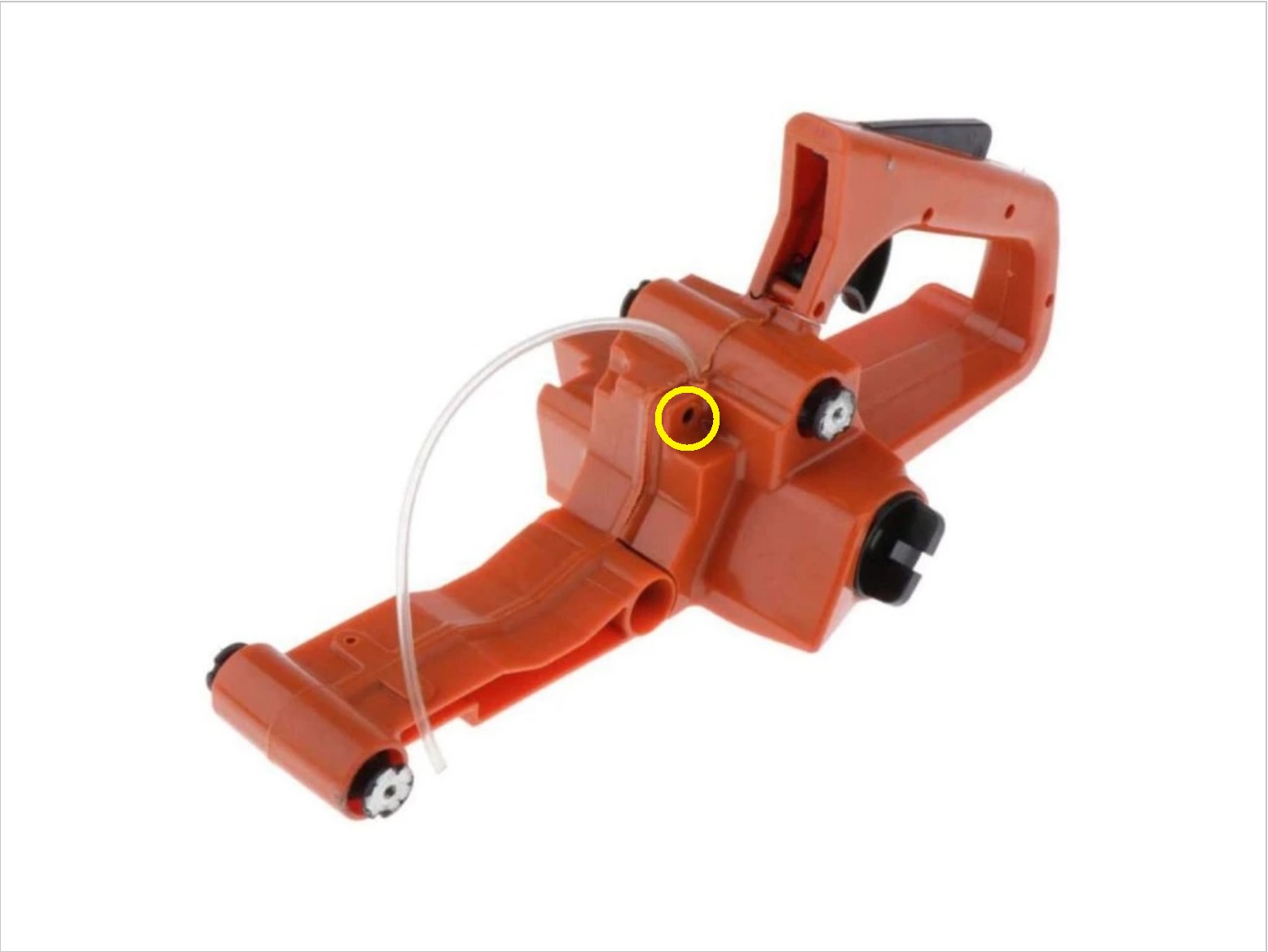

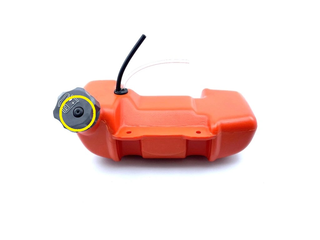

Není to tak. Tyto karburátory pracují na principu čerpání benzínu z nádrže pomocí podtlaku z klikovky působící na membránu. Tato membrána čerpá benzín pulsováním s pomocí membránových ventilků. Přebytek benzínu jde zpět do nádržky. Jak ubývá v nádržce benzín tak musí dovnitř nasát vzduch zvenčí. U pil se to děje průchodem v nádrži kde je něco jako "sintr". U křovinořezů je ventil ve víčku nádrže. V nádržce není přetlak.

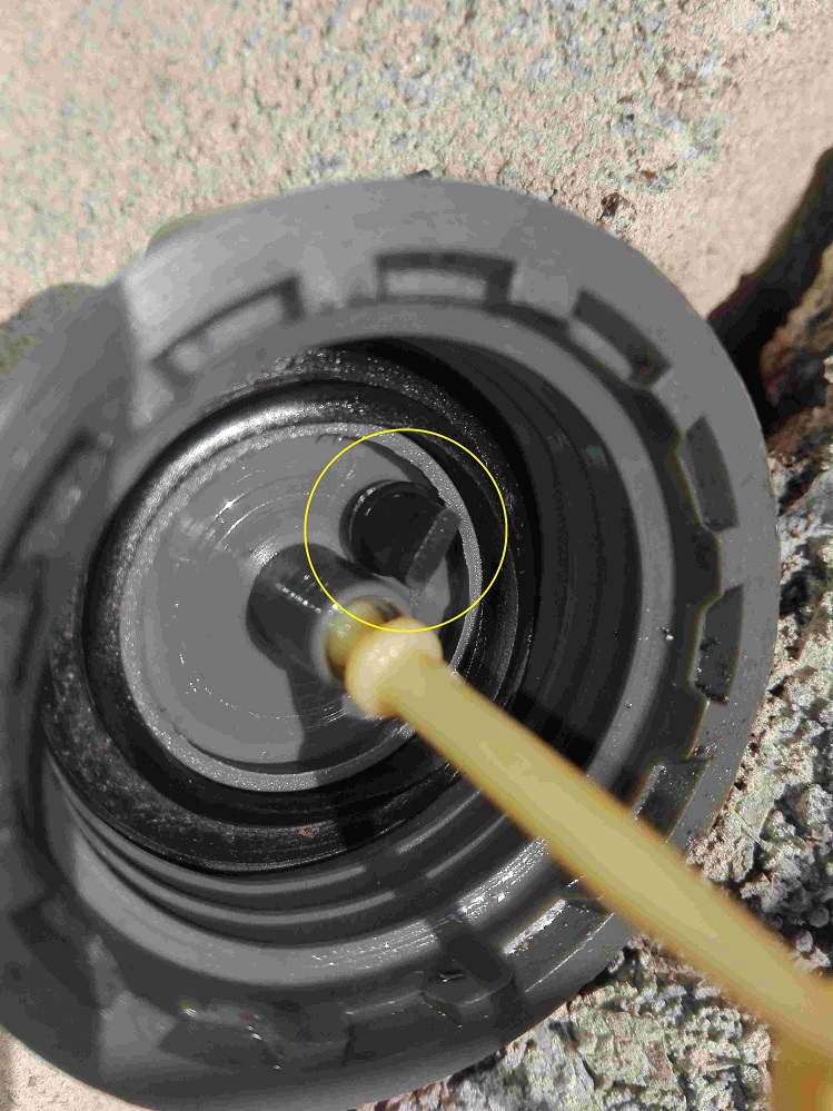

PříspěvekZaslal: ne srpen 10 2025, 19:35    Předmět: Citovat
No ale... Příznaky jsou jasné. Nejde benzín protože se do nádrže nedostává vzduch. Proto to fučanie.
Na obrázku je ventilek ve víčku nádrže. Je tvořený měkkou gumou a vypadá to jako sevřené rty. Dovnitř pustí, ven ne. Asi ho máš slepený.
