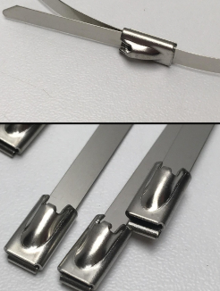

Dotaz: Pokud se použije kovový stahovací pásek s kuličkou, je možnost jej následně nedestruktivně rozebrat ?

Odpověď: pokud není našponovaný, tak ano.

. . . přes kousek železa kladivem do toho třísknout proti směru napnutí,
tím se kulička uvolní a pásek povolí . . .
