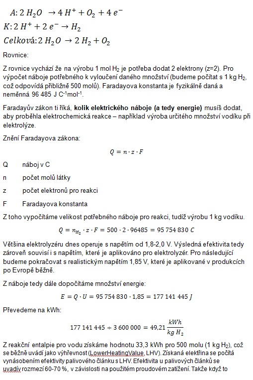

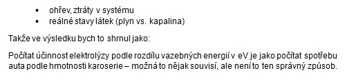

Ano , prý takto :
 Velikost:  155.97 kB
 Zobrazeno:  26 krát
 Velikost:  162.87 kB
 Zobrazeno:  24 krát
 Velikost:  27.78 kB
 Zobrazeno:  13 krát

No.... moje reakce by byla následovná:
Ano, eV a J jsou obě jednotky energie, stejně jako centimetr a palec jsou jednotky délky. Ale rozdíl mezi jejich použitím není jen kosmetický – jde o fyzikální kontext.
· eV dává smysl, když se bavíme o energetice jednotlivých elektronů nebo vazeb v kvantové chemii.
· Joule (resp. kJ/mol nebo kWh/kg) se používá, když řešíš reálné výpočty dodané a získané energie v makroskopickém systému, což elektrolýza je.
Jinak řečeno:
Pokud počítáš účinnost elektrolyzéru v eV na vazbu, ale ignoruješ přepětí, proudový výtěžek, a že v reálném světě pracuješ s moly a watthodinami, tak to můžeš klidně
přepočítat i na palce a výsledek bude stejně špatný – jen v jiných jednotkách.
Jo, přiznávám, v rychlosti jsem napsal globální rovnici elektrolýzy bez vysvětlení elektrodových reakcí, takže to asi vypadalo jako že se kyslík „náhle zjeví“.
Tady to tedy je věcně:
· Anoda (oxidace vody):
2 H2O→O2+4 H++4 e−
· Katoda (redukce protonů):
4 H++4 e−→ 2 H2
· Celková bilance:
2 H2O → 2 H2 + O2
Žádné kouzla, žádné teleportace kyslíku – jen klasické redoxní děje. Čtyři elektrony a O₂ je na světě.
Takže díky za upozornění – obojí platné, jen každé z jiného důvodu. A občas je fajn si připomenout, že za každou „čistou rovnicí“ je i špetka elektrochemie.

Elektrolýza vody znamená, že rozkládáme vodu (H₂O) na vodík (H₂) a kyslík (O₂) pomocí elektrického napětí. Abychom zjistili, jaké minimální napětí je potřeba, musíme začít u termodynamiky.
1. Výpočet rovnovážného (termodynamického) napětí – tzv. „reverzní potenciál“
Základ je změna Gibbsovy energie (ΔG⁰) při reakci:
H_2 O (l)→ H_2(g) + 1/2 O_2(g)​
Kde:
ΔG^∘ je změna Gibbsovy energie (237,1 kJ/mol při 25 °C),
z=2 je počet přenesených elektronů,
F je Faradayova konstanta (96 485 C/mol),
𝐸_rev ^∘ je právě to hledané reverzní napětí (rovnovážný potenciál).
Dosadíme:
E_rev^∘=zFΔG^∘ = 2⋅96485⋅237100 ≈1,23V
Tohle 1,23 V je tedy minimální napětí, které by bylo potřeba za ideálních podmínek, kdyby vše probíhalo bez ztrát.
2. Proč nestačí v praxi 1,23 V a proč voda nevede proud?
Destilovaná voda je izolant, protože neobsahuje volné ionty. Elektrolýza potřebuje vodivé prostředí – proto se běžně přidává elektrolyt (např. KOH nebo H₂SO₄).
Navíc k 1,23 V musíme přičíst ztráty (tzv. přepětí, anglicky overpotentials), které vznikají např.:
na katodě (H⁺ + e⁻ → H₂) – malé přepětí,
na anodě (H₂O → O₂ + H⁺ + e⁻) – velké přepětí, hlavně kvůli kyslíku.
Tyto kinetické bariéry způsobí, že reálné napětí bývá 1,6–2,0 V nebo i více.
3. Shrnutí
Napětí 1,23 V vychází z čisté termodynamiky – je to jako kdyby šla reakce „sama“ a bez odporu.
Ve skutečnosti ale musíme překonat elektrochemické ztráty – proto elektrolyzéry reálně potřebují např. 1,8 V.
Čistá voda bez elektrolytu proud nevede, takže žádná reakce neproběhne – proto se do vody přidává sůl nebo kyselina.
Napětí v elektrolytickém článku představuje rozdíl potenciálů mezi dvěma elektrodami a určuje, zda bude redoxní reakce vůbec probíhat. Je to elektrická síla, která „tlačí“ elektrony obvodem a umožňuje jejich vstup do chemických reakcí.
Elektrony zde totiž nejsou jen nositeli proudu, ale fungují jako reaktanty – vstupují přímo do elektrochemické reakce, např. při redukci protonů na vodík. Bez vnějšího napětí by k jejich přenosu nedošlo.
Proud, který napětím vzniká, pak určuje množství přeměněné látky – čím větší proud, tím více vodíku nebo kyslíku se vytvoří za daný čas. Množství lze spočítat pomocí Faradayova zákona, kde figuruje proud, čas a počet elektronů.
Čistá destilovaná voda však neobsahuje téměř žádné volné ionty, a proto sama o sobě proud nevede. K zajištění vodivosti se proto vždy přidává elektrolyt – např. KOH nebo kyselina sírová – který dodá ionty schopné přenosu náboje v roztoku.
