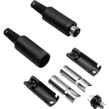

Potřebuji vyměnit kabel s konektorem mini din, ale nevím, jak konektor rozebrat. Přpadá mi, že je uvnitř nějaká západka, která když jednou zapadne, už konektor nejde rozebrat. Nebo je na to nějaký trik?

Pokud je to konkrétně ten na obrázku, tak je tam pouze natlačený. Musí se dost hrubou silou kleštěma vyrvat. Trochu pomůže udělat vůli třeba malým šroubováčkem mezi vnitřkem a obalem.

Děkuji, tak se mně to podařilo. Uvnitř jsou skutečně dvě mělké západky. Snad jsem to příliš nepoškodil, není to pořádně za co chytit.

Stačí ten vrchní plast nahřát trochu fénem a jde to lehce.
