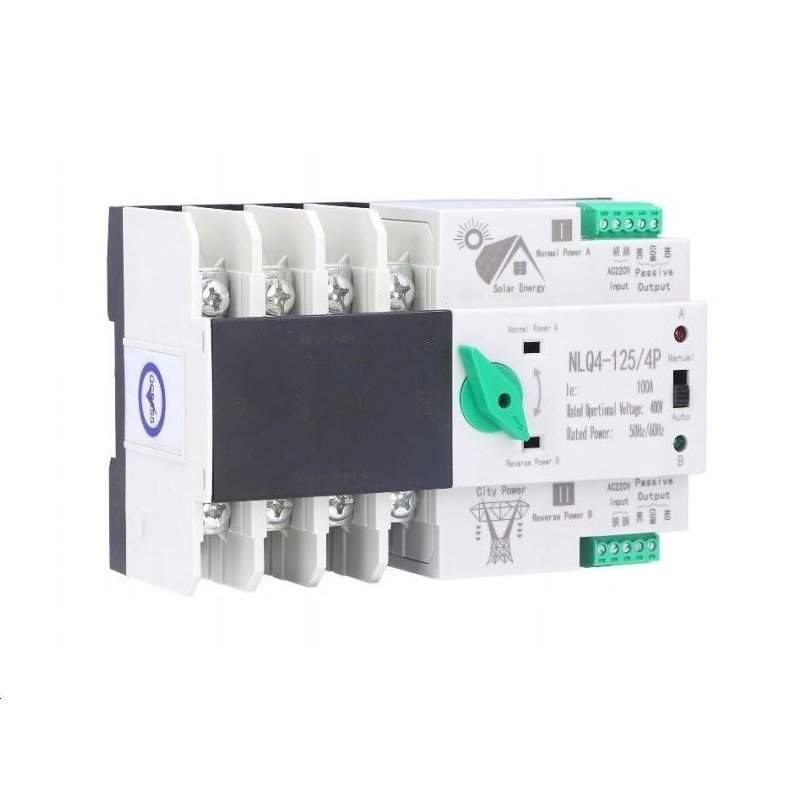

Řešll to někdo nebo nějaký odkaz , nápad řešení.

Kámoš řešil automatický přepínání síť / samostart centrála. Udělal si stykačovej bastl, kterej měl dokonce dvojtý vzájemný blokování stykačů ale revizák mu to při výchozí revizi odstřihl, rozvoďáci prý požadují fabrickej přepínač, třeba ABB typ ATS se všema zkouškama a jinejma náležitostma. A ten stojí docela ranec.
Nakonec tam má tuhle čínskou jebku, zatím to chodí. https://www.hadex.cz/t697-automaticky-prepinac-siti---napajeni-4p-230v-63a-toats-2-pro-fve/ Je to vlastně několikrát levnější než ty jeho původní dva stykače s pomocnejma kontaktama a časovým relé.

Co by řekl revizák na tuhle hračku?
https://www.hadex.cz/t549c-automaticky-prepinac-siti---napajeni-4p-400v-40a---nlq4-1254p-pro-fve/

K čemu tam je ta vrtule, když to má být automat?

Něčím to přeci musíš taky přepnout ručně, né? Wink

PříspěvekZaslal: ne srpen 03 2025, 20:31    Předmět: Citovat
Celeron napsal(a):
Volíš auto, nebo manual provoz.

PříspěvekZaslal: ne srpen 03 2025, 20:36    Předmět: Citovat
To se volí tím přepínačem úplně vpravo, ale musí být ještě zapojené ty vnitřní cívky a relé na přívody proudu od centrály/měniče a sítě. Tou "vrtulí" se to přepíná ručně, při nastavení přepínače na ručně.

Já jenom, že nevidím značku China Export.

Zato tam vidim "220V", co je znak toho, ze je to nejaky totalny smejd.

Někde jsem o tom četl, že správná sranda nastane, když se tomu slepí silové kontakty, a že to asi nebude úplně vyjímečná událost.. Já bych si to teda do baráku nedal.

Ja mam pouzity presne tento, ale nepouzivam N kontakt. Vsetky Nka (siet, menic, dom) mam na jednej svorke, aby nebol ohnostroj ked nahodou nezopne N svorka.
Ale mam len pre pripad poruchy menica, aby to preplo Backup vystup menica na siet, nepotrebujem robit tvrdy off-grid

Na reference tohodle šmejdu doporučuji diskuze o FVE na FB. Trochu to samo hoří, trochu se tomu lámou kontakty, trochu se spékají kontakty. Je to poctivá "China".
Nevím co máš za měnič, ale jednodušší je nechat přepínat měnič. Většinou mají rychlé stykače a když nepřepínáš 3F systém, tak je to i spolehlivé. Ale já mám Victrony.
