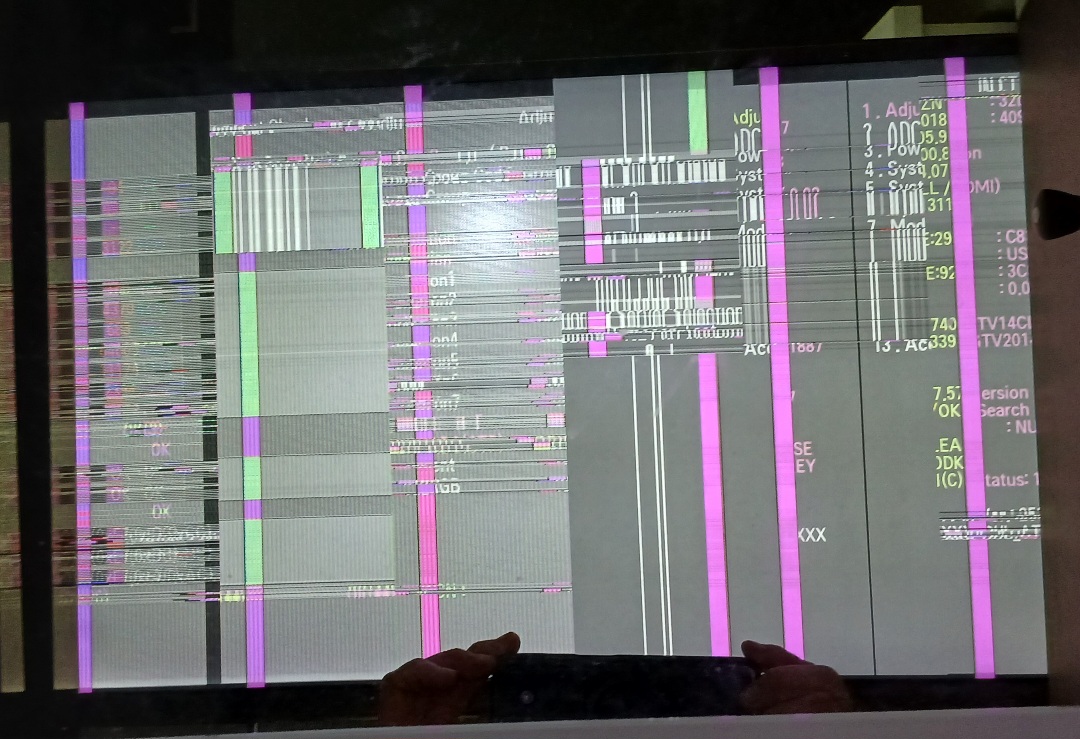

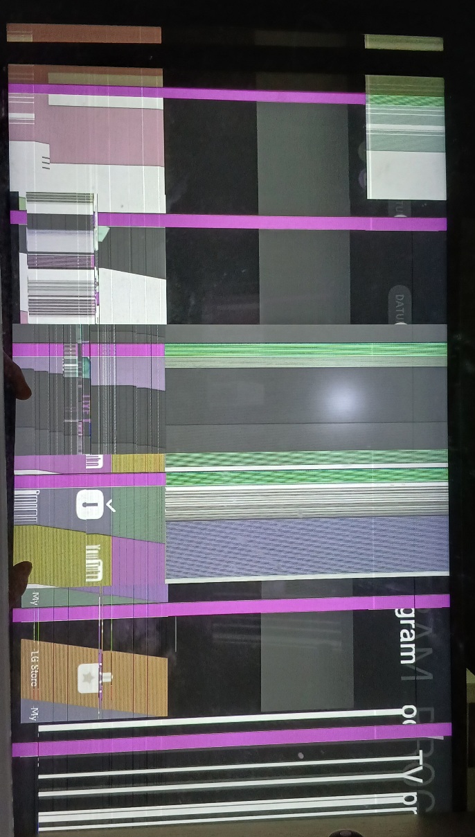

Zdravím všetkých.
Pôjdem rovno k veci. Smile na nete som čítal ze vymeniť mb no problem tak som kúpil za 30 € dosku a že po dlhej dobe pustím deťom 3D Smile . Možno niekto poradí čo s tým. Ďakujem
Výsledok môjho snaženia :)
 Velikost:  274.36 kB
 Zobrazeno:  25 krát
 Velikost:  254.4 kB
 Zobrazeno:  20 krát

Ďakujem krásne za tvoju pomoc jandur mal si pravdu pred tým som si nevšimol odpory na GMA ostatné odpory som mal už prehodené pred tým, tak už mám všetko podľa schémy prepipnute od IC po konektory na mb no žiadna zmena, myslíš ze sa niečo zničilo keď som to prvý krát pripojil bez úprav mb? Obraz je rozdeleny pruhmi na rovnaké časti ktoré akoby boli prehadzane. Ďakujem

prekontroluj este raz spravnost spajkovania, ono sa zda ked odpor , najlepsie ked to vsetko prebehnes fluxom a teprovzduskou - odpory sadu na spravne miesto.. premeraj hodnoty. ak vsetko sedi a ziadna zmena preletuj zo stareho mainboardu eeprom. ostatne dopilujes v servisnom menu po instop-e

Po spajkovaní som všetko premeral, eeprom som prehodil ešte predtým preto si myslím či nebude niečo KO. Priznám sa že som miesto odporov len premostil ale premerane OK. Podľa schémy je V_COM_L_BOT nezapojený ?

Tak problém vyriešený, ako sa vraví kto hľadá nájde Smile a ja som našiel na strane 24 posledný odpor ktorý treba zmeniť v tabuľke to je BIT 5. Ďakujem jandur za ochotu pomôcť.
