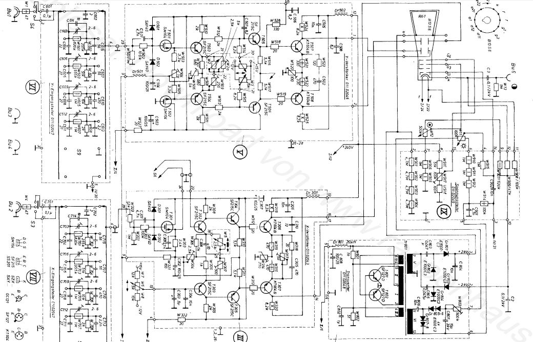

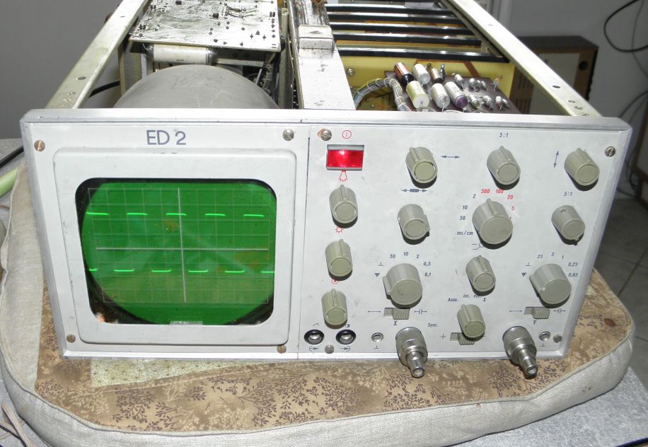

Zdar, získal jsem tento osciloskop jako nefunkční. Zprovoznil jsem VN, teď po zapnutí nic nevidím, po vypnutí na chvíli problikne uprostřed bod. Teď dotaz než budu pokračovat - když vyndám desky zesilovačů X a Y měl bych mít uprostřed obrazovky bod? Nebo ještě lépe, když je vadný jeden z modulů Y nebo Z tak můžu vyndáním některého z nich ten vadný identifikovat? Na táně k nalezení pod názvem pgh_ed_2_b_demonstrations_oszillograf_1974_oszcilloszkop_sm .

Abys dostal uprostřed obrazovky bod, musí být na kolektorech koncových tranzistorů obou zesilovačů zhruba polovina napájení, tzn. kolem 120V. Zkontroluj, jestli je v pořádku zdroj 240V a pak napětí na kolektorech T507 a T508 a dtto i T306 a 307. Samozřejmě za předpokladu, že ostatní elektrody obražofky mají potřebná napětí Very Happy. Aby např. nebyly vakly v potenciometrech jasu a ostření paprsku (na g1 má být proti zemi asi -25V a na g3 asi +450V).
Když vytáhneš zesilovače Y a X, tak zůstanou vychylovací desky v luftě s nedefinovaným potenciálem.
Áno.

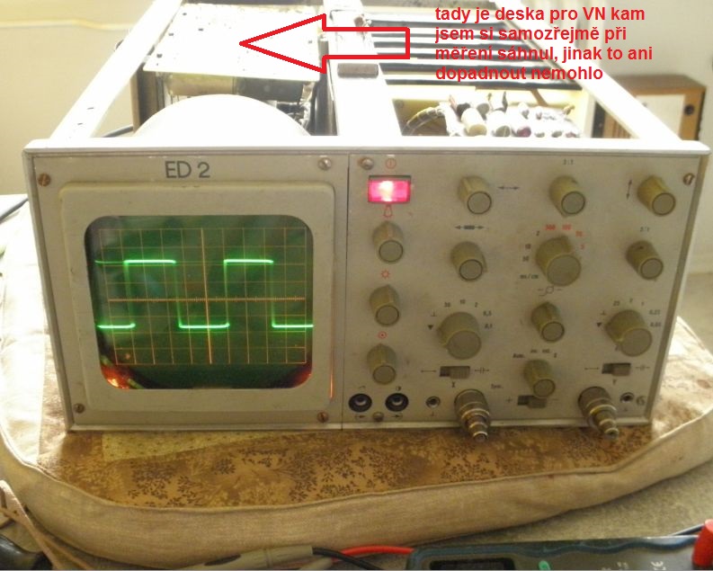

Zrovna nedávno jsem dával dohromady prušáckej EO211. Pokud ti problikne bod, nejspíš je paprsek nebo bod někde mimo stínítko obrazovky. Zkus oscilo přepnout do zobrazení X a Y (bez běhu časový základny) a dát poťáky horizontál a vertikál posuvu doprostřed a změř napětí na destičkách. Mělo by být přibližně stejný a reagovat na otáčení poťáků posuvu. Pokud to bude chodit, tak bych šel po měniči a napájení obrazovky. Pak by to chtělo VN sondu, máš tam 4 KV, takže bacha.

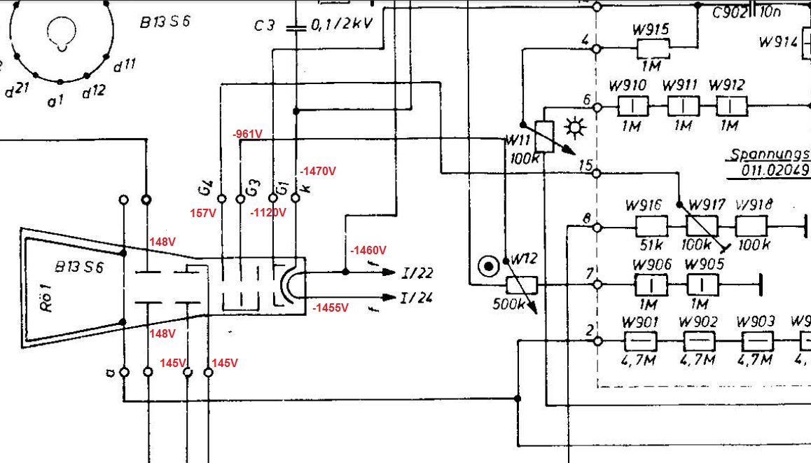

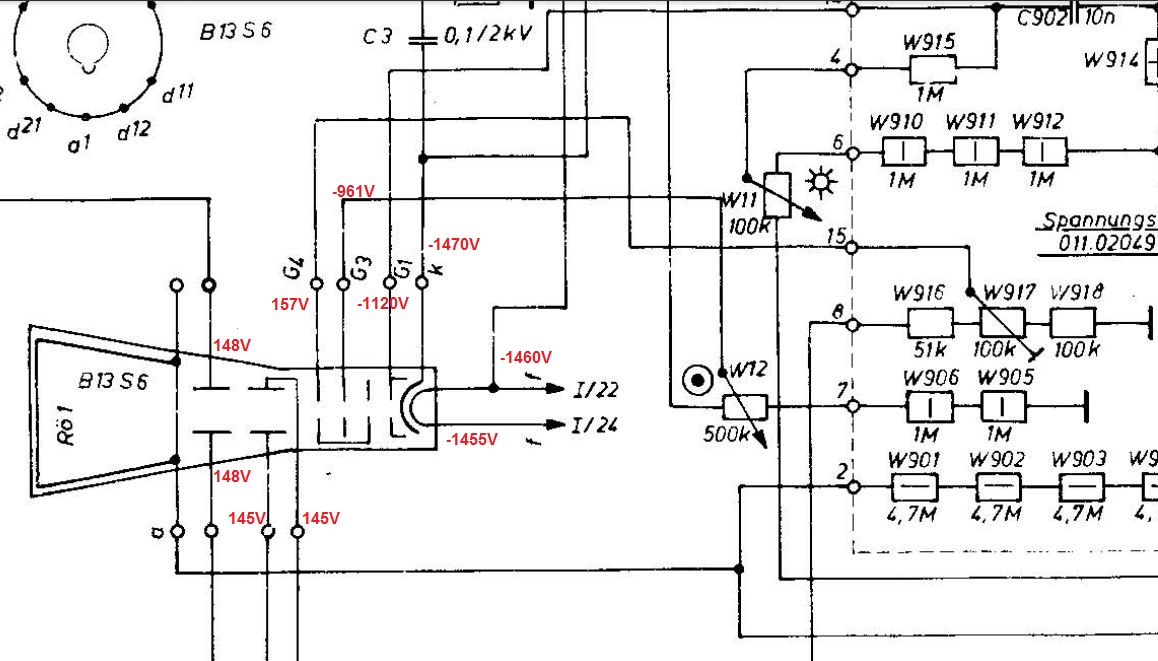

Změřil jsem napětí na patici obrazovky, viz přílohu. Napětí na G1 je nějaké velké, budu měřit dál, podám zprávu. Teď se to chová tak, že po zapnutí není vidět stopa (není divu), když je to nažhavené tak vypnu a zapnu a na krátkou chvilku se ukáže vodorovná stopa.
Další zjištění - když měřím na G1 tak se mi zobrazí vodorovná stopa a osciloskop běží, při kroucení knoflíkem W11 se napětí na G1 nemění. Akorát tam (ke zmíněnému potenciometru) je mizerný přístup Sad.
I přes mizerný přístup jsem potenciometr změřil, je O.K. při jeho otáčení do krajních poloh se napětí na G1 mění o necelých 10V. Připojením rezistoru 20MΩ (2x10MΩ)z G1 na zem je osciloskop zprovozněn.

To namerané napätie na G1 je celkom mimo. Má byť zápornejšie než katóda. Zrejme je meranie silne ovplyvnené vnútorným odporom voltmetra a skutočné napätie je úplne iné. Skontroluj 500k trimer W603 (či W803 ?, nevidim na to) z ktorého ide záporné napätie na 100k potenciometer jasu W11. Dalo by sa povedať, že trimrom sa jas nastavuje hrubo a potenciometrom jemne.
Edit: Skúšal si točiť potenciometrom jasu až na maximum, však že?
Příspěvky: 2310
PříspěvekZaslal: čt červenec 31 2025, 11:53    Předmět: Citovat
W803 má správnou hodnotu, když s ním kroutím tak se jas mění jen nepatrně. Při nastavení W803 na minimální odpor je jas menší. Samozřejmě potenciometr jasu měřím a zkouším i v krajních polohách.

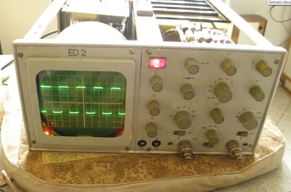

Ještě se podívej jak svítí obrazovka potmě. Docela zákeřná závada je přerušený filtrační kondík ve VN sekci.
Příspěvky: 2310
PříspěvekZaslal: čt červenec 31 2025, 15:44    Předmět: Citovat
Tady jsou výsledky, nějak nemůžu přijít na to proč nastavení potenciometru jasu nemá žádný vliv. Změřil jsem všechny odpory kolem a nějak jsem v koncích. Kromě toho mi není jasné proč při přepínání časové základny ke kratším časům stopa bledne.

PříspěvekZaslal: čt červenec 31 2025, 15:57    Předmět: Citovat
Včera jsem to napsal blbě, napětí na g1 a g3 bylo myšleno samozřejmě proti katodě (tady není uzemněná jako obvykle je u normálních flašek...).
Takže Ug3 je v pořádku, ale Ug1 je asi někde jinde a tím je elektronový paprsek zablokován a proto obrazovka nesvítí. Někde v obvodu řízení jasu je vada (studeňák?). Připojení rezistoru 20MΩ z G1 na zem se nedá považovat za opravu, i když to nějak svítí... Co třeba svod C901, C902?

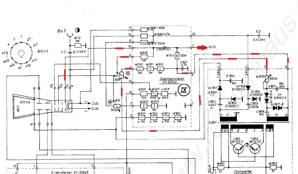

Studeňák bych našel, poměřil jsem vše co mě napadlo včetně odporů na desce časové základny a jsme pořád tam kde jsem byl. Že to chodí s přizemněnou G1 mě nějak neuspokojuje.
Jak to tak pozoruju začínám mít podezření na něco v obvodu zhášení zpětného běhu, viz obrázek....

Co máš na drátu modulace jasu ? deska IX/3 vede to na desku IV/31

PříspěvekZaslal: čt červenec 31 2025, 18:13    Předmět: Citovat
Pro další hledání zkus doplnit, jaké napětí vyrábí zdvojovač z vinutí VI (vývody 6 a 7 měniče) - a pak na jakém potenciálu jsou "opřené" v obvodu zhášení. To je ten bod IX/3. Protože v obrázku cos předtím vlepil to vypadá, že obvod zdvojovače a řízení Ug1 jsou plovoucí a přes W914 se (asi) o něco opírají. Bude potřeba měřit opatrně, je to asi posazené na vysokém napětí, katoda obrazovky má (měla by mít) -2 kV proti zemi! A určitě bych zkontroloval svod C3, C901 a C902...

PříspěvekZaslal: čt červenec 31 2025, 19:33    Předmět: Citovat
Na tom bodu IX/3 je 0V když je to zhasnuté (zpětný běh) a cca +50V když to má svítit.
I za tím odporem W914 by mělo být dc to samé, pokud není přerušen.
Taktéž můžou být přerušené odpory W910, W911, W912.
