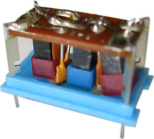

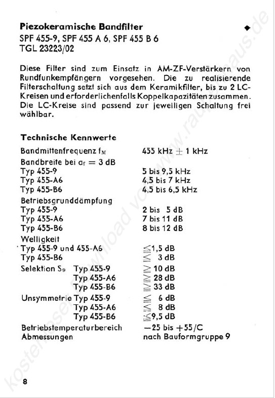

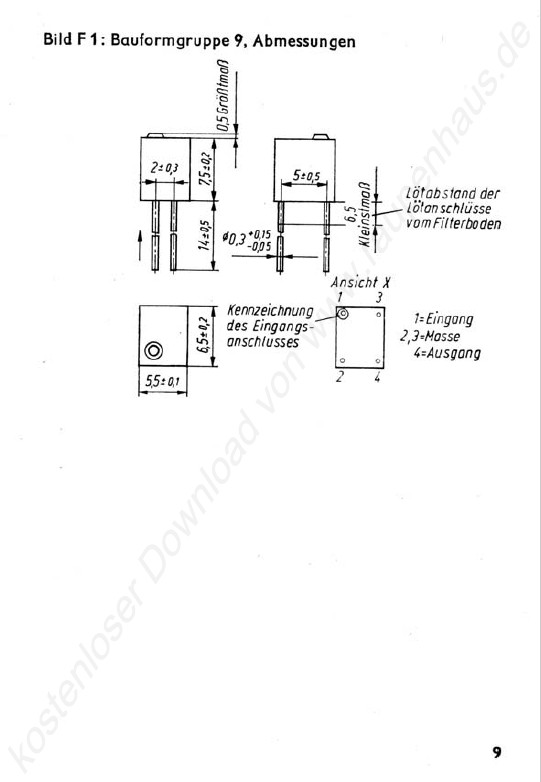

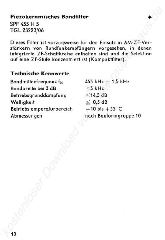

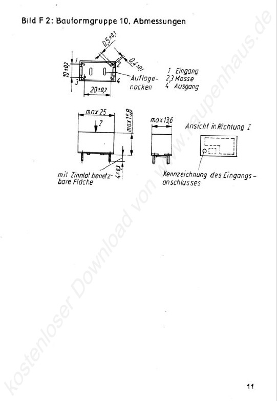

Tady máš parametry RFT AM filtrů. Tenhle je uvnitř poskládaný ze tří základních, jeden modrý, dva červené.
Soudruzi v NDR v katalogu zapomněli na ty barvy a písmenka:
rot = SPF455-9 červený
blau = SPF455-A6 modrý
grun = SPF455-B6 zelený
Die einzelnen Typen unterscheiden sich also nur durch "B", "A" oder "nichts".
Jednotlivé typy se liší písmeny "B", "A", nebo "nic".
Dabei bedeutet: přitom znamená:
"nichts" (SPF455-9) - Filter braucht keinen Schwingkreis filtr nepotřebuje rezonanční obvod
"A" (SPF455-A6) - Filter folgt auf einen LC-Schwingkreis filtr se zapojuje za rezonanční obvod LC
"B" (SPF455-A6) - Filter sitzt zwischen zwei LC-Schwingkreisen filtr sedí mezi dvěma rezonančními obvody

->xsc: To je poklad, presne toto som hľadal. Nevedel som k tomu nič nájsť, až keď som zadal označenie TGL... podľa tvojho obrázku, našiel so na nete ten katalóg. Nevidím tam žiadne údaje o impedančných hladinách a kapacitných pomeroch, takžen zostáva sa len spoliehať na staré schémy.

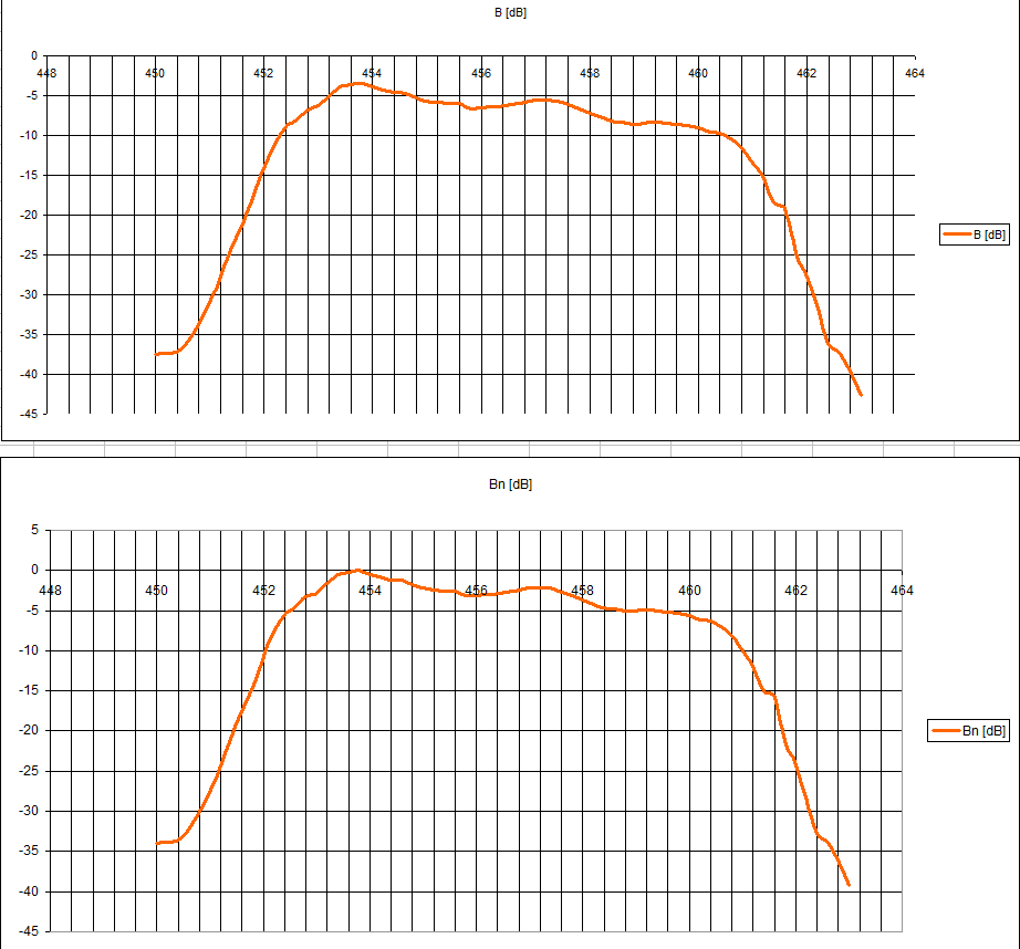

Chcel by som aj niečim prispieť. Večer som zmeral jednu tehličku SPF455 H5. Vstup aj výstup pripojený na 3k9. Krivka priepustnosti nevypadá katastrofálne, ale rozhodne je to mimo kvalitnej reprodukcie. Je nesymerická, ľavé maximum je síce asi len -3 dB, ale pravá strana padá až na -10 dB, takže o zvlnení 0,5 dB nemôže byť reč. Prvá krivka je absolútna (v dB), druhá je tá istá, ale posunutá na 0 dB.

1. Změř víc kusů
2. Je to staré, citlivé na pády atd., nemůžeš čekat zázraky

Ta křivka je jak kdybys vrcholem proložil šikmou přímku. Nemůže to vznikat nesprávným zakončením?

PříspěvekZaslal: st červenec 30 2025, 10:11    Předmět: Citovat
To pozná až změří víc kusů, když se to bude chovat stejně tak mâ jistotu.
Na vstupe som mal 3k3 + 680R, to isté na výstupe. Oscilo sondy som mal oddelené cez odpory 22k. Metóda sa mi zdá byť dobrá...
