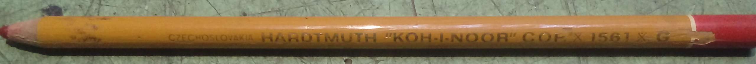

Doma som našiel takúto:
 Velikost:  33.35 kB
 Zobrazeno:  39 krát

Môj otec, vodič nákladnej taxislužby v časoch pred guľôčkovými perami vypisoval s "tintovou ceruzkou", ako sme ju volali stazku - záznam o jazde s dvomi kópiami cez kopírový papier. Obyčajnou tužkou by nebolo vidieť na druhej kópii nič, ale "tintovka" je tvrdá, hodila sa na taký zápis. Dve, ktoré mám, majú na boku nápisy rovnaké okrem posledného slova:
CZECHOSLOVAKIA L.& C. HARDTMUTH "KOH-I-NOOR" COP ¤ 1561 ¤ MEDIUM
CZECHOSLOVAKIA L.& C. HARDTMUTH "KOH-I-NOOR" COP ¤ 1561 ¤ SOFT
Prvá je nepoužitá, druhú používam v garážodielni. Číslo na týchto tužkách je dnes už pridelené nejakej kopírovacej modrej tužke ktorá sa ani zďaleka nepodobá na originál, ktorý je žltý a na koncoch bol "zapečatený" zlatou reliéfnou krehkou hmotou, ktorá sa už po toľkých rokoch rozsýpa. Niekde na aukre možno existujú aj na predaj na pamiatku.
