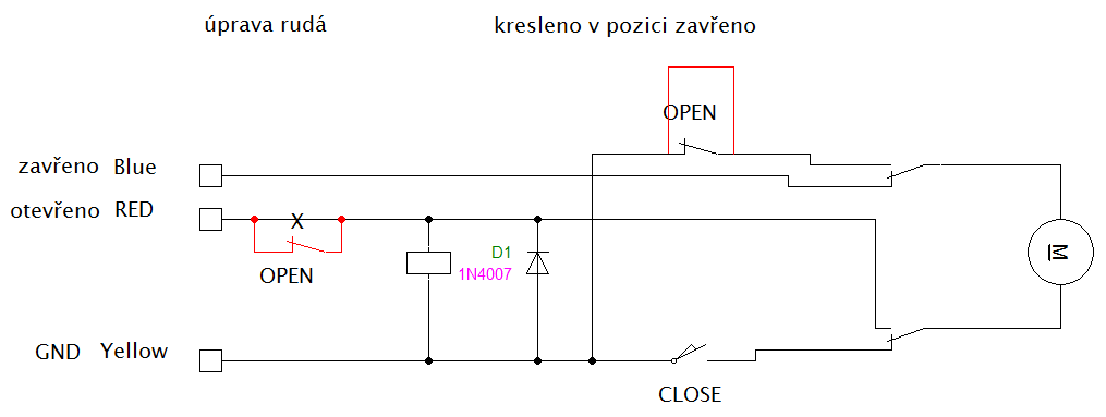

jen pro zajímavost přikládám úpravu elektroniky ventilu. Uvnitř ventilu je reverzovací relé a dorazové kontakty. Při otevření zůstávalo sepnuté relé, které má nějaký odběr ( používám ventil ve spojení s baterií , s bistabilním relé a plovákem pro napouštění nádrže) a vybíjel mi baterii. Provedl jsem jednoduchou úpravu dle obrázku, třeba někomu přijde vhod.
