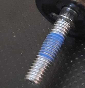

Dobrý den,
u kotoučové pily jsou k seřízení polohy jedné desky použity červíky natřené jakousi gumovitou modrou hmotou - aby při vibracích šroub zůstal v nastavené poloze - ale dalo se s ním občas pootočit. Podobný princip jako kus gumičky v kostřičce cívečky s feritovým jádrem - dá se zatočit, ale jen ztuha.
Není to lepidlo na závity (toho je plný internet). Nevíte kde to hledat, jak se to jmenuje?

myslim že je niekoľko druhov lepidiel na závity, od tých čo vytuhnú a skončil si, až po tie čo môžeš dolaďovať. Mimochodom, čo samopoistne matice s palstovým "brzdičom" , neskúšal si?

loctite 242 threadlocker

242 je anaerobní lepidlo. To on nechce.

Mám lepidlo na šroubové spoje a chová se jinak. Jak píše Sandal, 242 nebo 243 nemá ztuhnout na vzduchu. Tohle je hmota, kterou natřeli jenom šroub, zatímco vnitřní závit je čistý. Takže by správně neměla ztuhnout. Leda ve vakuu.
Je to trochu jako tekutá guma, co ztuhla. Když šroub vytočím ven, je hmota relativně nepoškozená. Není potřeba velká síla ale šroub klade konstantní krouticí moment.

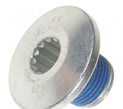

Mimochodem na šroubu k volantu je právě modrá hmota, kterou se snažím najít.

Ta modrá hmota je nejspíš páska, ve výrobě se s tím nemažou, ale bude to podobné složení jako ty hmoty.
V samojistných matkách je teflon.
2ZVUK2000: Bude to speciál, ale můžeš vyzkoušet aceton/toluen/WD 40, něco to napoví.

Ta hmota se (anglicky) označuje "Nylon Thread Lock Patch" nebo zkráceně "Nylon Patch" (když je přes celý závit) popřípadě "Nylon Pellet" (když jde jen o bod).
Jedná se (jednoduše) o práškový nylon nebo PA11 nanesený na nahřátý šroubek.
Sehnat takto upravené šrouby se dá všude možně, ale většinou jen přes velkoobchod a je potřeba koupit velké balení + to není hned.
Tipuju, že by se to dalo v domácích podmínkách udělat tak, že by se nylonová tyčka (náplň do 3D tiskárny) tavila o rozehřáté šrouby, ale nedovedu si představit výsledek.
