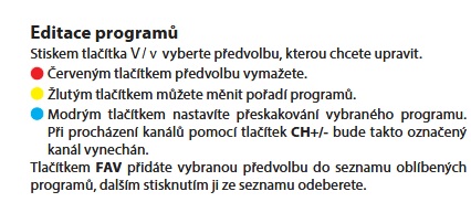

znalci a odborníci poraďte u této tv se mi občas stane že se rozhodí seznam kanálů na předvolbě a to tak že většina jich zmizí. Po znovu naladění nejdou předvovolby 13 až 15. to je Když z volby 12 dám jedno přidat tak naskočí 16. To je jako by neexistovaly. Při tom ale když dám na ovladači ok tak tam kanály jdou normálně za sebou a když zadám třeba14 tak to zůstane na konálu co běží. Díky za rady a tipy.

presný model TV, aký spôsob príjmu, DVBT, karta v TV, LCN vypnuté atď ? Ale vzhľadom na značku by som to skôr videl na vlastnosť, nie chybu ...

typ je ECG 40 F01T2S2
před laděním dám tovární nastavení a lcn vypnuté
to snad nemyslíte vážně že to je vlastnost tv že to vynechá kanály?

lg malo take nieco, ze sa dal kanal skryt. - a spravalo sa to presne tak, ze pri prepinani +- tie kanaly preskoci, ale ak sa natuka rucne cislo, tak to normalne prepne.
Skus pozriet v zozname kanalov, ci pri tych kanaloch nie je nejaka znacka, alebo ci nie je zasednuty.
Skus pri rucnom prepnuti na ten kanal stlacit modre teletextove tlacidlo, tym by sa malo zapnut/vypnut to preskocenie kanalu.

žádná značka není a modré tlačítko nic neuděla

Podobnou funkci mám na Panasonic Viera, v seznamu naladěnejch stanic/kanálů se v režimu jejich třídění = přesouvání z jedný předvolby na druhou jedním tlačítkem dá konkrétní volba zablokovat proti naladění DO. Myslím že nejdřív se musí na tu konkrétní předvolbu "nakráčet" kurzorovým křížem, zeleným se vyvolá ten režim "stěhování", číslama se zadá nová pozice = číslo předvolby, kam se má daná stanice přesunout a myslím dalším stisknutím zelenýho se to potvrdí - a "obsahy"= už na těch pozicích naladěný stanice se zamění mezi sebou. No a myslím že modrým nebo žlutým se v tomhle režimu předvolba "zamyká" proti zobrazení, takže i když je tam nějaká stanice naladěná, krokováním "předvolba ±" se přeskakuje a přímá volba číslicema na ni nereaguje.

toto alebo nemáš aktívny zámok kanálu ?

žádný zámek není vše nastaveno jak má být
