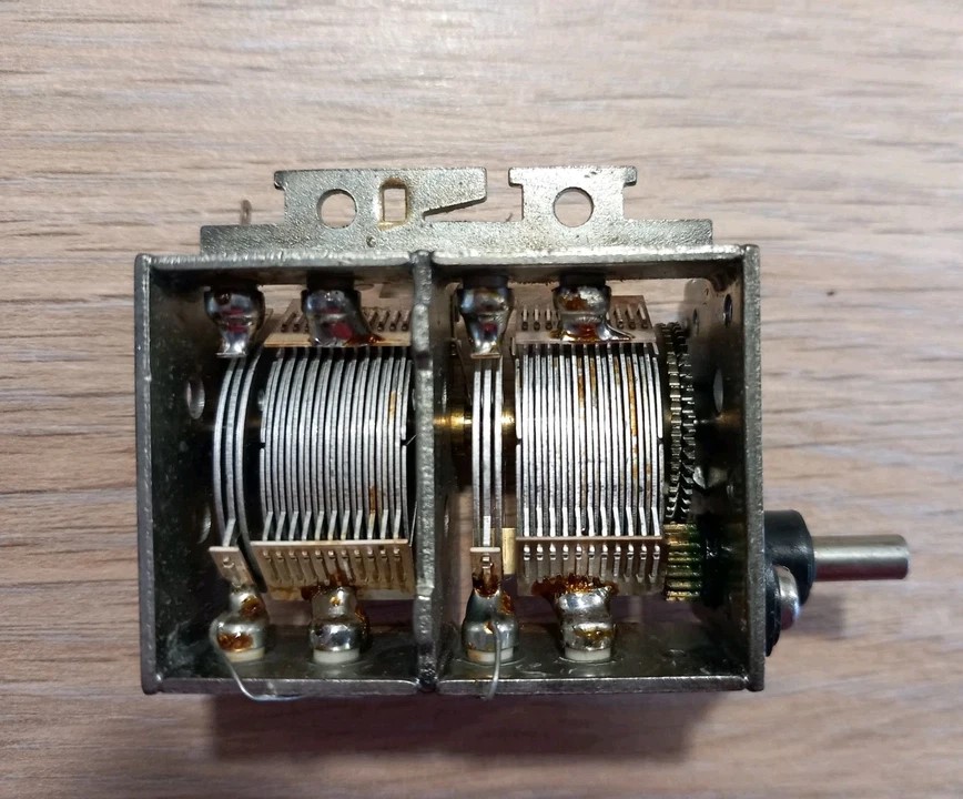

poptávám pro kamaráda vzduchový ladící kondenzátor do radiomagnetofonu RFT skr 550.
Nebo "redukci" na tomto ladiku hřídel 4,5 mm s pastorkem, který je otvorem v boku ladiku přišroubován dvěma šroubky

Ve svěráku protlučeš ze strany kolečka hřídelku ven , vypucuješ to trdé , co vzniklo chybou soudruhů z NDR , co vzniklo z maziva a zase vše nyní lehce smontuješ .
