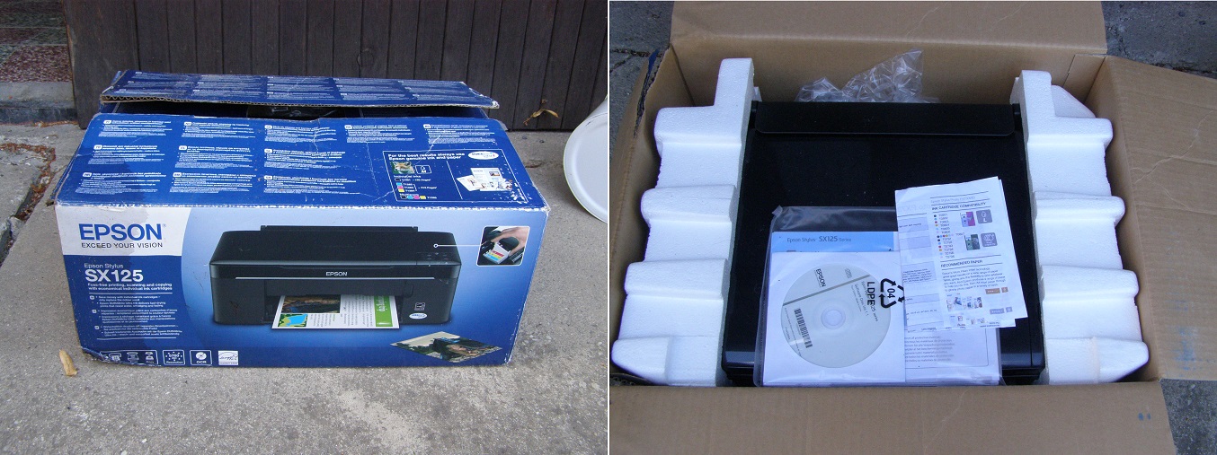

Úplně nová tiskárna. Po zapnutí najela. Nikdy nepoužitá. Kartrige mají zalepený výstupní otvor. Zkusím rozchodit.

Ta se prodávala 2010-2012. Za těch cca 13-15 let bude asi zašprajcovaná vazelína a možná i nějaký elektróny.

Tak jak to dopadlo.... Tiskárna je fakt nejetá. Vevnitř je naprosto čistá. Po instalaci a zapnutí okno hlásilo, že barevné kazety jsou bez inkoustu. Tak to je zajímavé když se tím netisklo. Ani ten polštářek pod kazetami nebyl zasviněný. Vypadá to jako by do ní někdo dal vypsané kazety. Nicméně jsem objednal nové neorigo i s fotopapíry (20ks). Celkem za 270.- Dobrou hodinu jsem to rozcházel. Závěr tedy... Tiskne a fotky jsou hodně dobré.
Okno hlásí, že mám originální nápně. Smile

Len pozor, musis obcas (raz za mesiac) nieco vytlacit. Inak ti zaschne hlava a budu s tym problemy.
Na Canonoch sa zaschnuta (alebo prazdna) hlava dokaze spalit.

Epsony nemají samočištění? Na mým letitým Brotheru MFC-6970 pokud s ním netisknu, tak asi během 7-10 dnů, nejspíš podle okolní teploty, proběhne čistící cyklus. Sice nezaschne ale během cca 3 měsíců to vyžere všechen inkoust z origo kazet a pak stejně hlava zaschne. Ale není problém ji vyčistit, inkousty pro tohodle Brothera jsou rozpustný vodou. Kašlu na to, A3 tisk skoro nepotřebuju ale scaner A3 ten mám celkem v permanenci.
Měl jsem Epsona Stylus Photo R300 a v něm mě zaschly dvě barvy v létě, nebylo to ani měsíc od posledního tisku. Beznadějný, nenašel jsem nic, co by ty Epson inkousty dokázalo rozpustit. Skončilo to tím, že v acetonu nepovolily trysky ale silikonový těsnění kolem nich v hlavě. A nová hlava za půlku ceny tiskárny a ještě neoriginál.
