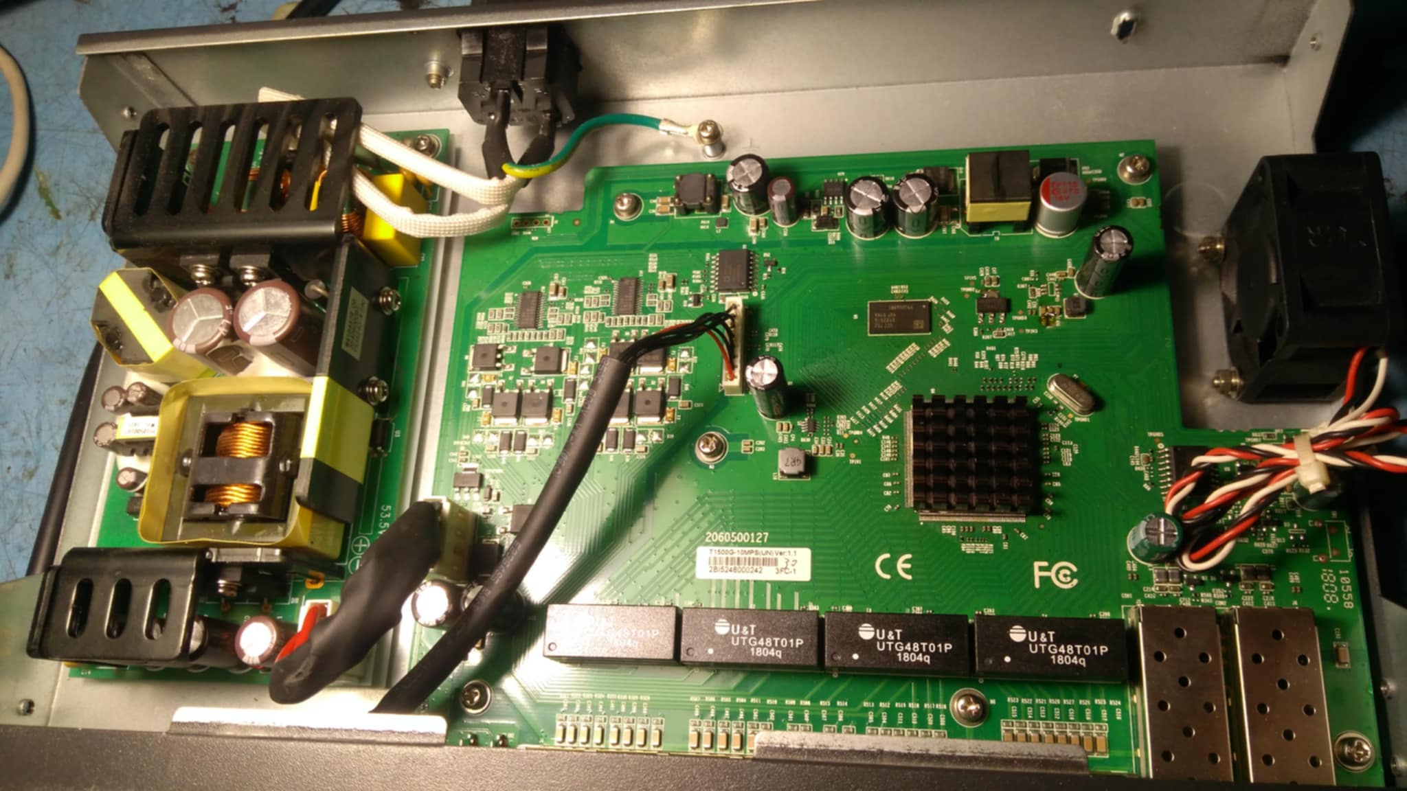

PříspěvekZaslal: po červenec 21 2025, 7:02    Předmět: Citovat
Hoď sem foto desky. Obvyklá závada sračkolinků je špatný elyt na výstupu spínaného zdroje vedle procesoru. Má tam být osazená větší keramika a výrobce ji vypustil. Jakmile se elytu zvedne ESR, tak zdroj začne cyklovat. Na kondíku není nic vidět. A bez osazení té keramiky se to stejně zase podělá.

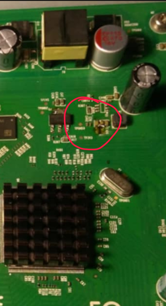

PříspěvekZaslal: po červenec 21 2025, 9:28    Předmět: Citovat
Posielam foto lepsie mi nejde spravyt.Chybajuci dc dc menic si nevsimajte je vybraty zhanam novy.Ale neslo to ani ked bol osadeny.Davam mu 3V3 externe zo zdroja.Stary mal 3,2 V ale malo by to ist aj s nim.

PříspěvekZaslal: po červenec 21 2025, 9:43    Předmět: Citovat
Co to je nad tym cpu?

dj_Paul
Založen: Sep 19, 2004
Příspěvky: 2597
Bydliště: Laškov
PříspěvekZaslal: po červenec 21 2025, 9:48    Předmět: Citovat
vypadá to jako toto: http://www.ebastlirna.cz/modules.php?name=Forums&file=viewtopic&t=109783
Onkyo
Založen: Jan 02, 2006
Příspěvky: 1434
Bydliště: Košice-okolie
PříspěvekZaslal: po červenec 21 2025, 9:54    Předmět: Citovat
tam bol ten DC DC menic 3V3 su to kondiky a na nich som mal pripajkovane externe 3V3.Pisem hore z esi to nevsimat.Neslo to ani s origo menicom.
Onkyo
Příspěvky: 1434
PříspěvekZaslal: po červenec 21 2025, 9:55    Předmět: Citovat
Ano to je ono zhanal som aky typ IO to je ale uz ste mi pomohli.
