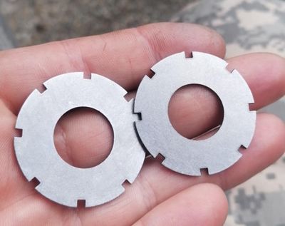

Do budoucna plánuji dvě opto závory vedle sebe aby to poznalo směr otáčení. Abych mohl při přejetí požadovaného počtu zavitů odmotat na zpětný chod ale to bude další komplikace v programování

Přijde mi zbytečné, dělat na navíječce 8 zubů na otáčku, k čemu je dobrá osmina závitu? Já mám na soustruhu 2 zuby na otáčku snímané kvadraturně dvojicí optočlenů a je to dostatečné i pro měření ot/min. Do 3000 ot/min stačí samplovat 1kHz, to jsou také pomalé vstupy. Zároveň tím časovačem multiplexuju LED displej.
Příspěvky: 5620
PříspěvekZaslal: po červenec 21 2025, 13:38    Předmět: Citovat
1/160 sú vzdialenosti medzi pulzami. Samotné pulzy (medzery v disku) sú 6x kratšie. Takže pulz má dlžku cca 1ms. Pri dvojnásobnej rýchlosti 500µs. Ak to navzorkuješ cez časovač, aj tak potrebuješ prerušenie. Problém s atomárnymi inštrukciami zostáva, rušenie tiež. A čo ak sa kotúčik zastaví presne hranou v optozávore? To ti ani neuronka nepomôže, pokiaľ to nebude odolné už na úrovni senzora.
Mal som radšej ostať pri konštatovaní, že ten pôvodný nalinkovaný softvér je blbosť a viac sa k tomu nevyjadrovať.
Jeden pulz na otočku je málo, lebo to by znamenalo chybu jedného závitu v závislosti od počiatočnej polohy kotúčika voči polohe začiatku vinutia a zrejme približnej polohe začiatku a konca navíjania.

Hodně tady mudrujte, tazatel chtěl upravit původní program aby jen dělil osmi.
Samo že se to dá napsat elegantněji, jeden kotouček 8 výřezů, dva fototrandy.
To načítání pulzů mám v počítadle odzkoušený s magnetickým n-codérem 100 pulzů na otáčku. U magneťáku se nemusí vůbec řešit zákmity co mají fototranzistory.
U tohodle je jen 8 zářezů co generují kvadraturní signál (A, B, 90° fázový posun). Rozklad registru counter na řády jsem nikdy nezkoušel ale našel jsem to na netu. Zapojení stejný jako původní. Bez záruky, nemám moc času se v tom rejpat. Asi by bylo lepší přepojit to na využití přerušení a došlechtit tam ochranu proti zákmitům.
