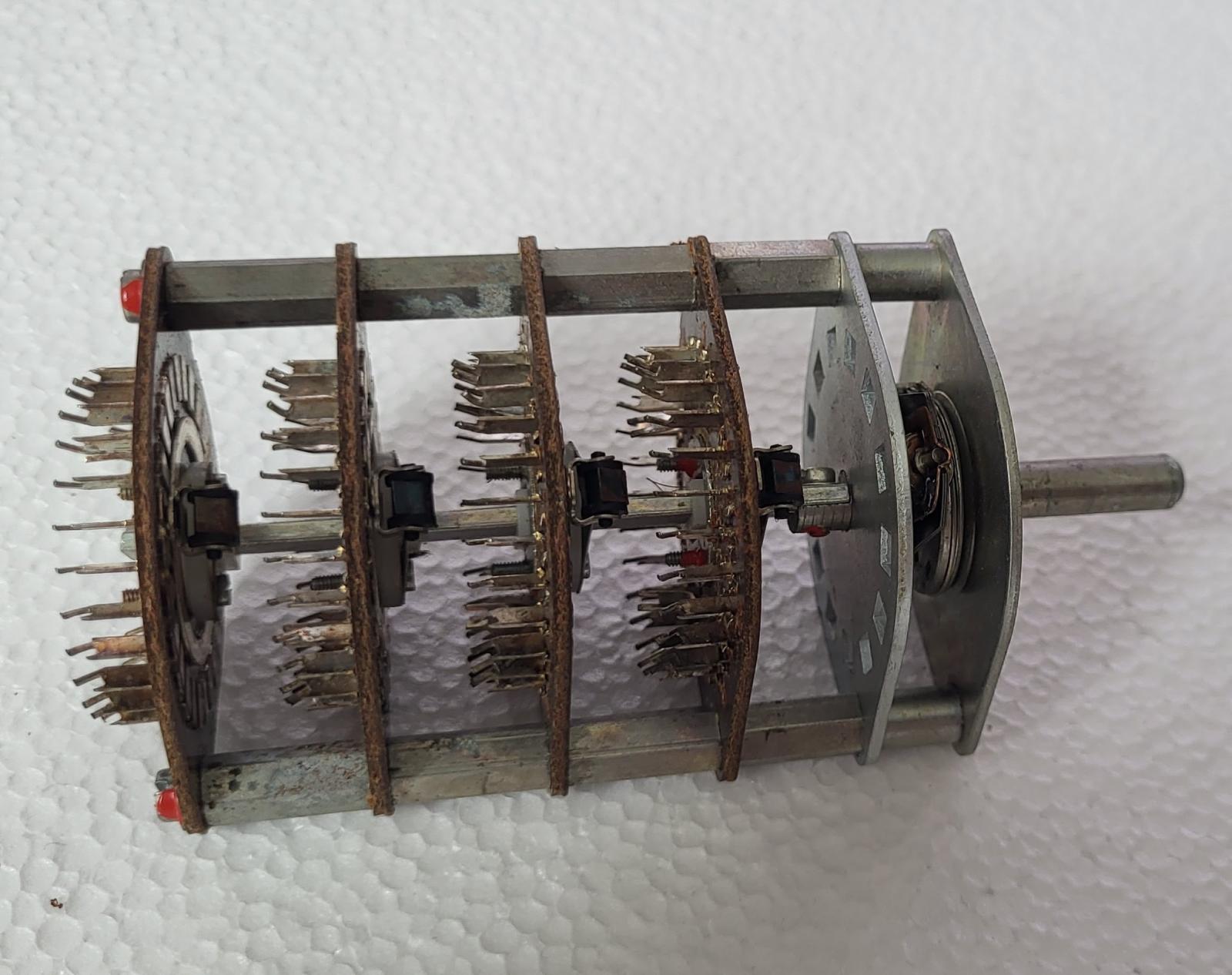

Tenhle přepínač byl kdysi použit v nějakém stereo zesilovači, namísto potenciometru Wink
http://www.ebastlirna.cz/modules.php?name=Forums&file=viewtopic&t=54737
Otočný přepínač / řadič 4 patra, 26 poloh, TESLA Vráble 3AN55933

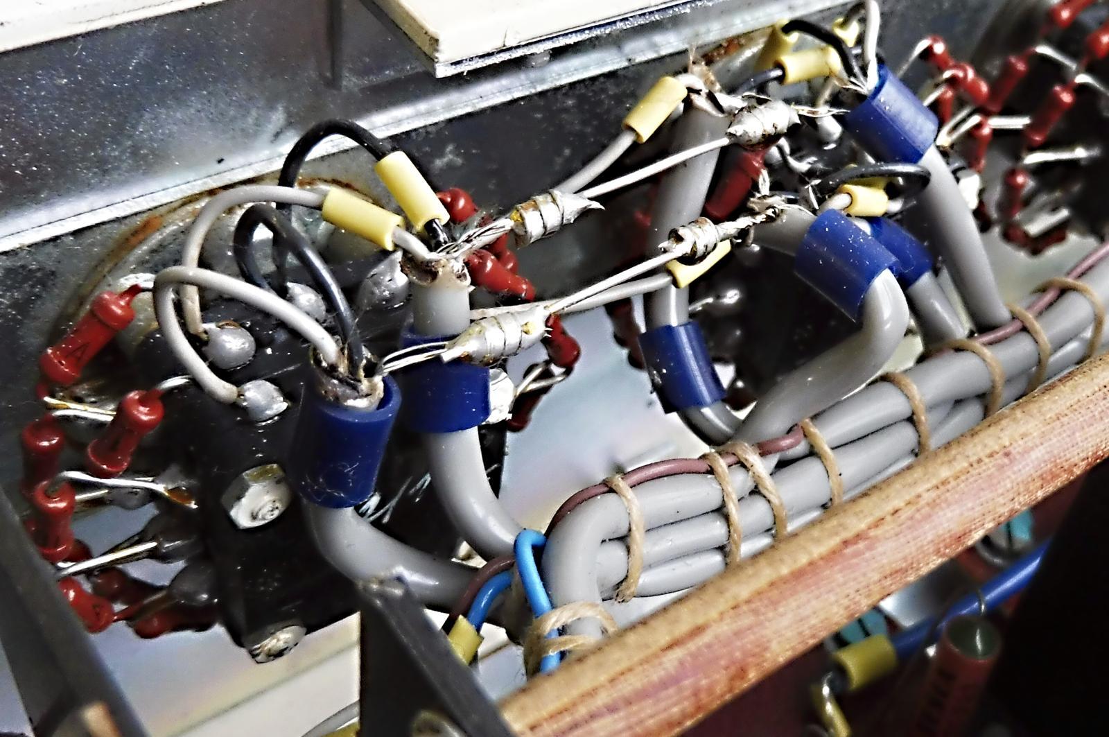

Ano, tomuto přepínači (26 poloh, kaskádovatelné segmenty) se říkalo řadič.
V AZS171/A a AZS175 byly použité jiné přepínače, bakeliťáky Tesla APM, aktivních 11 poloh (u přepínání vstupů jen 5 nebo 7 poloh).
V té době ještě nebyl k dispozici tuzemský tandemový potenciometr zaručující souběh kanálů ve vyžadované toleranci, tak to konstruktéři obešli po svém.
Schémata zde: https://www.radiojournal.cz/schemata/kottek3.pdf

Co si pamatuju, tak ty starší AZS měly kolem dokola přepínače do série řazenej řetězec odporů = sériovej dělič a na jednotlivý kontakty přepínače směřovaly odbočky z toho děliče. Varianta zkratu sousedních poloh vs. rozpojení signálový cesty v pozici jezdce mezi polohama se nijak extra neřešila.
Příspěvky: 19789
PříspěvekZaslal: čt červenec 17 2025, 17:24    Předmět: Citovat
Ale řešila, Karle řešila. Tak si jen představ, co se stane po přepnutí když je běžec pár milisekund v luftě a pak se připne na signál. Kdo nezkusil, nevěří.
