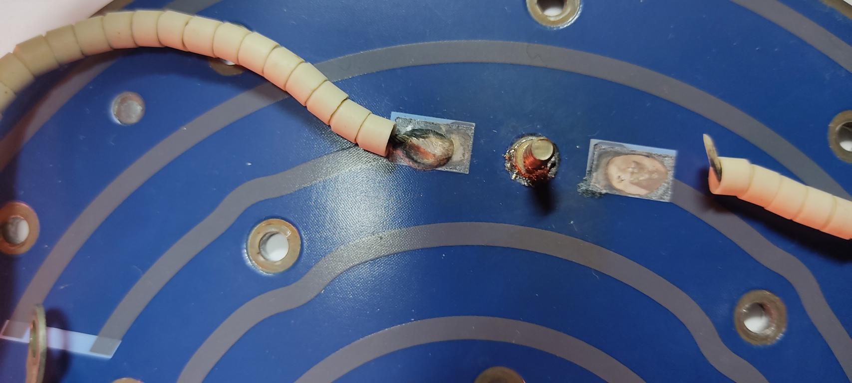

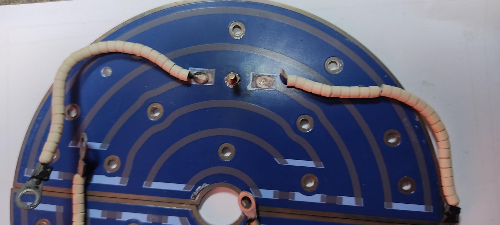

Kamarád mi donesl desky s tištěným topením u kterých upadl drát, čím to tak zaletovat. Pracovní teploty by měla být okolo 230°C, tak s nějakou rezervou. Co by jste doporučili, aby se nepoškodila ta topná vrstva.

Cistym olovom - 327°C. Alebo nieco so striebrom.
Otazna bude ochota spojit sa s tym, co zostalo na doske.

Jak to myslíš? já to potřebuju přiletovat na desku, tam nikde spojku nechytím. Zatím jsem objevil pájku LOCTITE 362 měla by být do 301°C . Stojí peníze, což by nebyl takový problém, hlavně aby to chytilo na spoj, budu to muset předehřát. Ale třeba se ještě nějaký tip objeví.

To co je na tom odpadlém vodiči se nedá s nějakým tavidlem rozehřát? klidně plamenem opatrně..

No, drátek má keramickou izolaci, takže teplota bude značná. Jednodušší by byla silikonová bužírka, tu nevidím.
Pokud to půjde, navrtám dírku pro šroubek M2,5, případně M3, a přichytím matičkou. Wolframové drátky takto řeším, je to spolehlivé.

Já jsem topnou spirálu v topinkovači, která byla upálená těsně u vývodního plechu zkusil přibodovat superkondíkovou bodovkou na baterky Glitter. Je to skoro rok, chodí dodnes.
U toho Glitteru píšou, že umí i hliník navzájem a hliník s nikl páskama pro baterky. Zkoušel jsem obojí a vše drží.
Ovšem v tvým případě, pokud se to nepovede napoprvé, tak je to asi konečná.

Předal jsem to člověku, který má vybavení na tvrdé pájení, že to zkusí stříbrem. Tak uvidíme. Protože jsem to zkusil páječkou nastavenou na 520°C na tu kapku na vodiči a ani se nehnula. Větší kontrolovanou teplotu neumím. Tak snad se mu ta destička pod tou fólií nezkroutí.

Na stříbro se používá plamen. S ním ti tu destičku na 90% spálí. To bych spíš věřil na tu bodovku.

Z fotky to není poznat, ale řekl bych, že bude urvaná i ta ploška na kterou je drát připájen.

A víme vůbec z jakého materiálu je ta destička ?
Třeba je to korundová keramika.

Už na první pohled to vidím jako velký špatný. Pravděpodobně keramika od které je odtržená napařená vrstva stříbra která přechází do uhlíkového topného tělesa.
