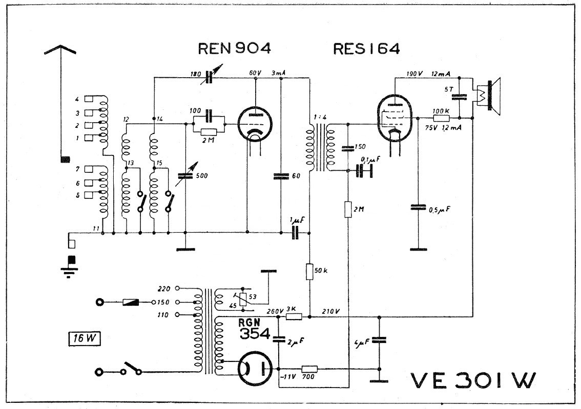

Chystám se restaurovat radio VE301W Volksempfänger. Je to již druhé, které budu dávat dohromady. První jsem nedávno úspěšně složil systémem rozložit, proměřit a opět složi s novými součástkami, protože jsem více méně začátečník, který nezná tolik teorie. Nyní bych rád uskutečnil ještě jednu renovaci, ale s tím, že bych chtěl nějakým způsobem docílit snížení napětí, které do přístroje půjde, abych tak ochránil elektronky a mohl toto rádio bez obav používat. Tato rádia totiž, respektive jejich první typy, byly dělané pouze na tehdejších 220V. Vím, že součástky z té doby byly dimenzované s mnohem větším rozpětím, než ty dnešní a někteří mi řekli, že proto to není potřeba řešit. Když jsem se o tento problém však více zajímal, pochopil jsem, že pokud bych toto rádio provozoval na necelých 240V, které mám doma, tak bych docílil toho, že by elektronky odcházely znatelně rychleji, než při předepsaných 220V, což bych velice nerad, protože i když elektronek do tohoto rádia mám dost, přeci jen jsou dnes čím dál tím hůře sehnatelné. Mnozí namítnete, že poslouchat přes toto rádio v dnešní době je nesmysl. Já však miluji hudbu 30. let, kterou si přes malý AM vysílač do těchto rádií pouštím. Stejně jako někdo miluje hudbu z gramofonu pro její jedinečný šum, já miluji šum z reproduktorů starých rádií. Současně je VE301W dle mohou nejkrásnější rádio, které mám, proto jej chci používat. Když jsem brouzdal německými stránkami, kde k tomuto rádiu čerpám informace, narazil jsem na člověka, který do zapojení rádia včlenil odpor o velikosti 100Ohm/50W, kterým údajně docílil snížení vstupujícího napětí z oněch 230-240 na +-220V. A já se Vás ptám, jakožto znalců. Myslíte, že je tato úprava dobrý nápad? První co mě napadlo, než jsem na tohoto pána narazil bylo sehnat trafo 230/220, ale bohužel jsem jej nesehnal.
Moc Děkuji všem, kteří můj dotaz dočetli až sem, velmi si Vážím každé rady. Hoblic
PS: Přikládám schéma zapojení.

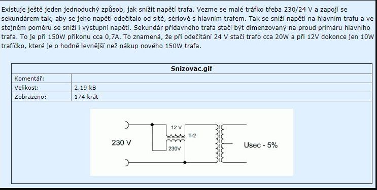

Zde zapojení (je k nalezení na e-bastlíně) Pozor na správné zapojení konců vinutí, v takovémto zapojení se může napětí na výstupu trafa i zvýšit!
 Velikost:  58.46 kB
 Zobrazeno:  64 krát

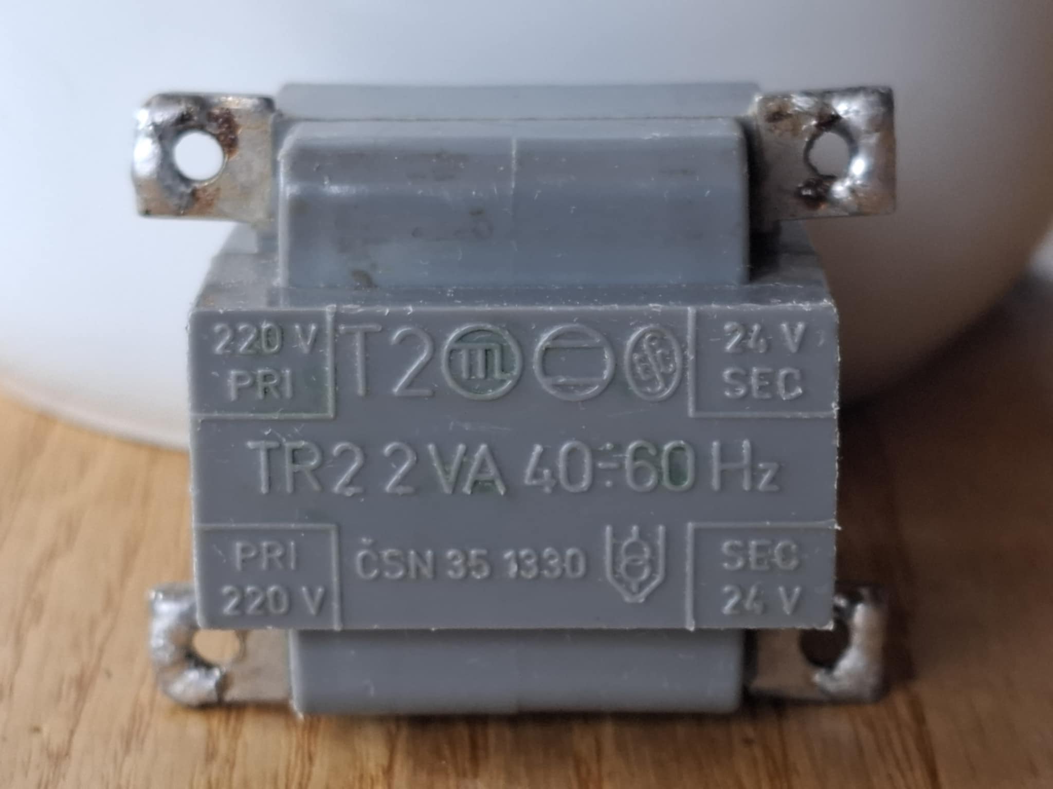

jardafiala napsal(a):
na tohle by mělo stačit i malé tráfko pro kontrolky 24V . . .
na schématu je napsaná spotřeba 16W při 220V, takže na tom primáru 24V bude vážně minimum . . .
mělo by stačit tráfko 220/24V 2W
http://www.ebastlirna.cz/modules.php?name=Forums&file=viewtopic&t=95572

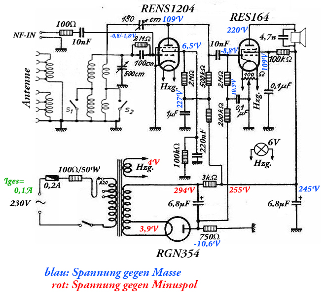

Bohužel v teorii zatím dost tápu, proto se snažím obracet na Vás zkušené. Každopádně takhle vysvětleno to smysl dává. Přemýšlím, proč zvolil ten pán 100ohm/50watt. Zde překládám jeho plánek s přidaným odporem.
PS: Nedoporučili byste mi nějakou literaturu, která by mi dala trochu ucelenější základ stran opravy rádií a elektrotechniky kolem toho? Doposud vše řeším stylem, kdy přijdu na problém, tak se jej snažím pochopit a přitom se něco přiučit. Na to však mé základy středoškolské fyziky příliš nedostačují. Moc děkuji.
