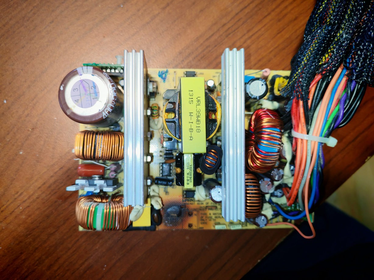

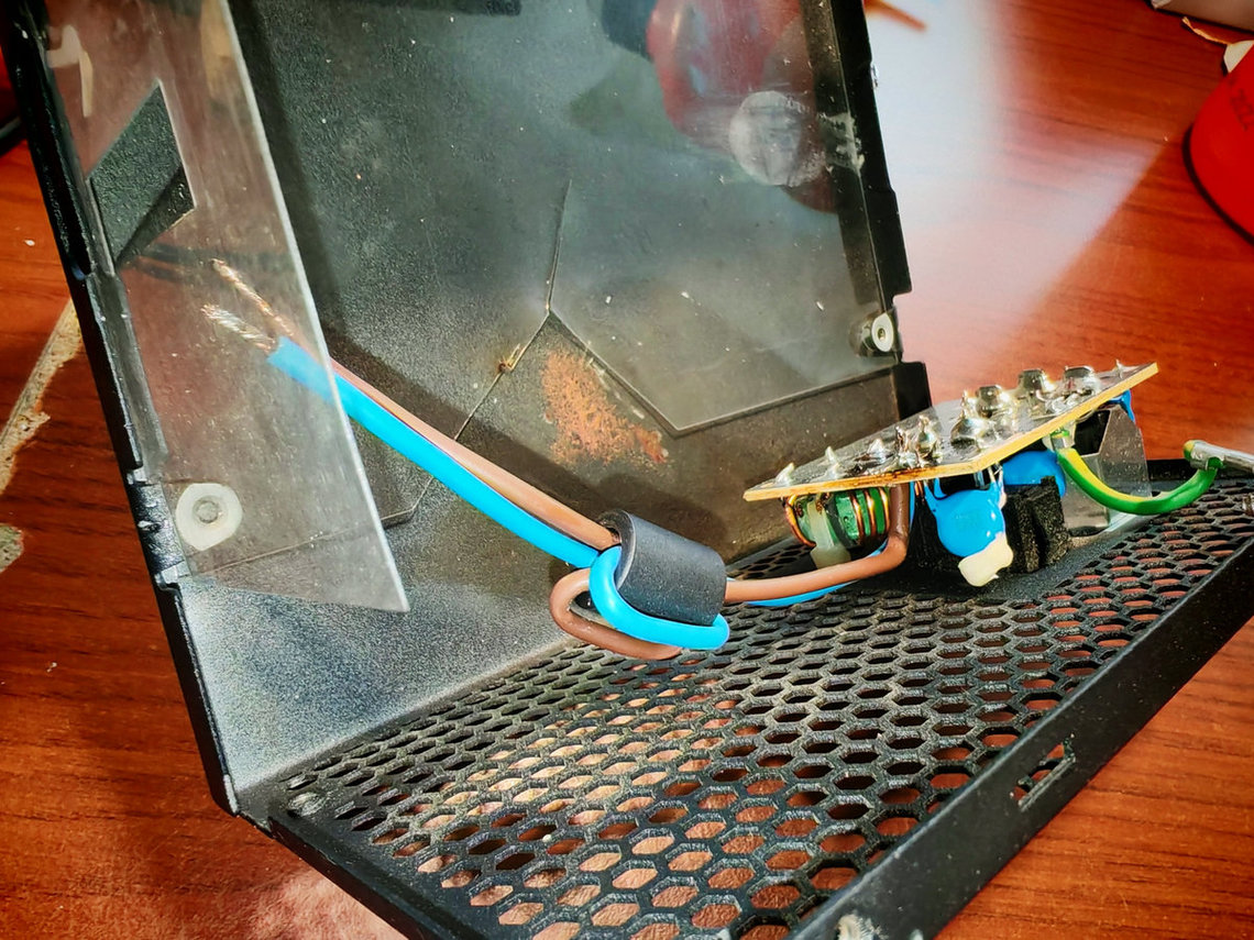

Ahoj, preventivně jsem rozdělal tenhle zdroj a vykoukla na mě ohořelá tlumivka hned na vstupu zdroje. Naměřil jsem 100uH. Můžu jí nahradit propojkou na stálo? Nebo jen dočasně a objednat novou tlumivku? Myslíte si že hodnota 100uH je správná? Měla by stačit na 3A ne?

Toto je nejake zlepsenie vstupneho filtra. Hore (vlavo) je dvojita filtracna tlmivka, ktora byva v zdrojoch bezne.
PFC tlmivka bude ta vpravo hore pri elyte.
Příspěvky: 3816
PříspěvekZaslal: so červenec 12 2025, 16:54    Předmět: Citovat
PFC tlumivka mezi vstupním konektorem a EMC filtrem? To bude spíš součást filtru. PFC tlumivka je až za usměrňovačem.

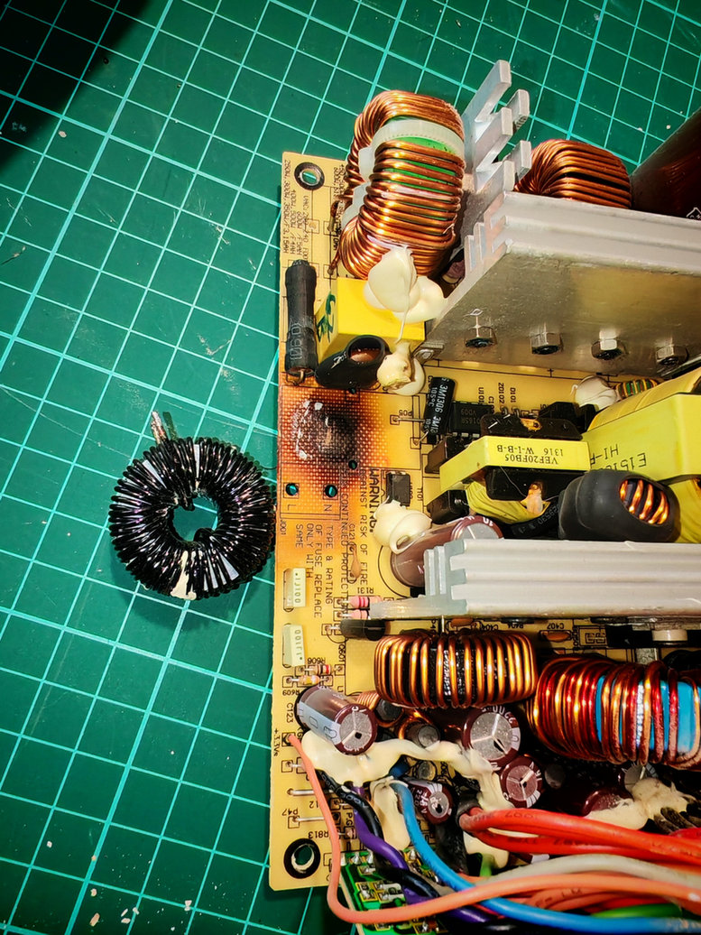

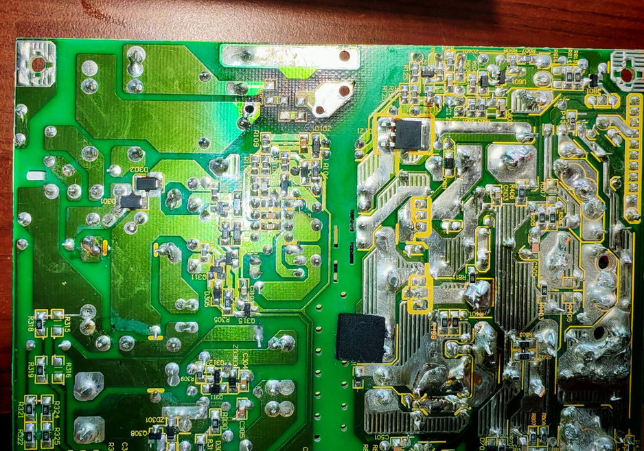

PFC to podle nápisu na obalu má aktivní. Na L je pojistka a na N je tahle tlumivka, pak je kondenzátor mezi L a N a něco ve smršťovačce co je taky mezi L a N a pak už je dvojitá tlumivka a usměrňovač. Z druhé strany nic není i to zuhelnatění je slabší.
EDIT: zdroj byl v PC s i5 4.gen a GTX1050TI - tdp 75w nemá ani externí napájení. Ten zdroj nejel v životě na víc než 50% výkonu. Ale je asi 10let starý.

Samče, tlumivka je spálená, všude se z ní sype barva kterou bylo ošetřené jádro. Ale lak na drátu pořád drží.
Příspěvky: 36490
PříspěvekZaslal: so červenec 12 2025, 17:58    Předmět: Citovat
Okrem vymeny tlmivky vyfrezuj (vyvrtaj/vyryp ostrym predmetom) v plosaku spalene casti medzi L a N. Je to zuholnatene a vodive.

A jakou tlumivku tam mám dát? 100uH 3A v odkazu má poloviční rozměry té původní. Možná proto že výrobce počítá s variantou napájení od 100V a při 100V je potřeba tlumivka na cca 6A? Já tam můžu s klidem dát i menší 3A protože zdroj nebude používaný při 100V? Tohle můžu mít hned v pondělí. A nebo se podívám doma, zdrojů na díly tu mám dost.

Na druhej strane plošaku naozaj nič nie je. Ale nemohlo tam predsa len niečo byť a tým teplom opadať? Ehm, vlastne nie, lebo cievka je spálená.

Namotal jsem 110uH silnějším drátem ale na o trochu menší jádro, průměr stejnej ale o par mm užší.
