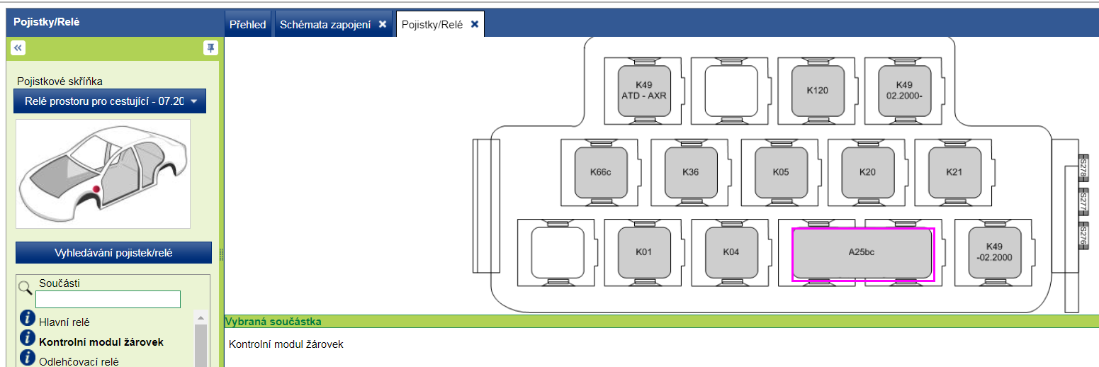

Takže máte trochu vyšší výbavu a máte osazený "Komfortní modul žárovek".
Tento modul umístěný na releovém držáku uvnitř vozu (po sundání krytu pod volenatem) hlídá vnější osvětlení vozu (brzdová světla, potkávací a obrysová) a indikaci prasklé žárovky zajišťuje pomocí dvou kabelů na panelu přístrojů.

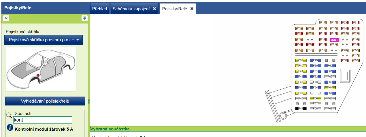

Pokud chcete nejsnadnější řešení, tak vytáhněte pojistku 20 (5A) z pojistkového držáku na levém A-sloupku. Tím vyřadíte i kontrolu ostatních žárovek. Co na to bude říkat přístrojový panel musíte vyzkoušet.

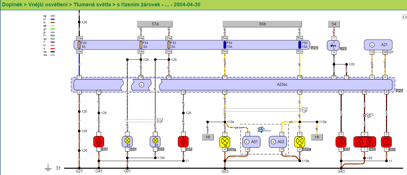

Další řešení se nabízejí - viz el. schéma. Zdroj: HGS Data
Fabia - 1 umístění komfortního modulu žárovek.
 Velikost:  101.47 kB
 Zobrazeno:  35 krát
Fabia - 1 vnější osvětlení s komfortním modulem žárovek
 Velikost:  76.45 kB
 Zobrazeno:  48 krát
Fabia - 1 umístění pojistky komfortního modulu žárovek.
 Velikost:  98.3 kB
 Zobrazeno:  31 krát
