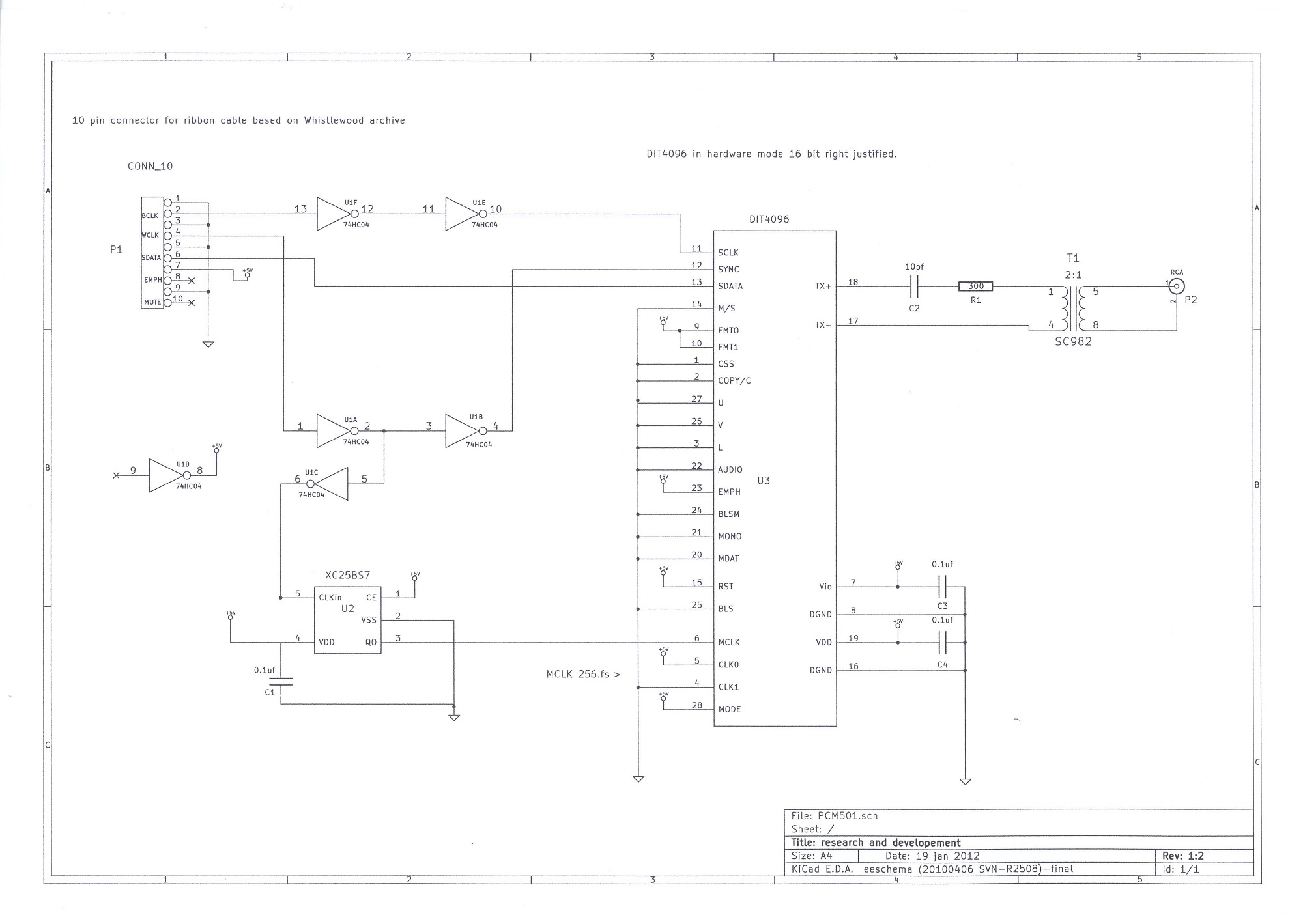

XC25BS7 - kúpim uvedený IO - PLL Clock Generátor, pravdepodobne obsolete typ, aj použitý-funkčný. Tiež sa neviem dopátrať jeho SMD označenia - to pre prípad, že by dal vydolovať z nejakej dosky ....púzdro SOT-25, alebo USP-6C. Výrobok fy. TOREX, pravdepodobne sa nedá objednať ani vzorka. Vďaka ....

... tak to asi nebude až tak jednoduché, ak je potrebné vybrať do tohto zapojenia presne definovaný typ podľa vst./výst. frekvencie MCLK 256.fs a objednať sa nedá, tak si myslám, že konečník ....

Kedysi sa to dalo kúpiť v UK, postavené na CS3402A-CP pre PCM-ka SONY F1,501 a 701 - len 601-tka to ma vstavané, vrátane vstupu. Napr. tu:

Takze ty potrebujes 256-nasobek vstupniho kmitoctu? A kolik to je? 256 x 96 kHz = 24,576 MHz? To dnes neni zas tolik, nejspis by sel postavit nejaky nahradni obvod s 74xx4046. Taky se podivej, jestli by nevyhovel nektery z techto obvodu na Digikey, uz jsem je pred-filtroval na jednoduche a skladem.
Pokud potrebujes 256x, tak bys taky mohl udelat kaskadu dvou 16x. A kdyby slo opravdu do tuheho, tak bys mohl naprogramovat nejaky novejsi mikrokontroler, ktery ma interni PLL. Ted jsou popularni STM32, protoze jejich vyvojove prostredi ma GUI, ve kterem se konfigurace podobnych rozhrani da hezky naklikat.
Příspěvky: 5619
PříspěvekZaslal: pá červenec 11 2025, 11:43    Předmět: Citovat
S 4046 vyrobíš maximálne tak orloj naladený v malom rozsahu na jednu frekvenciu. Zvyšné obvody v tvojom zozname na digikey sú len buffre. Multiplier v ich špecifikácií neznamená násobenie frekvencie, ale len násobenie počtu výstupov.
Tento napríklad násobí frekvenciu 4x, teda boli by nutné štyri, ale jitter nemá špecifikovaný.
https://www.digikey.com/en/products/detail/texas-instruments/CDCS503PWR/2039792
Ak ">" v popise "MCLK 256.fs >" znamená "viac ako", tak možno by šlo namiesto násobenia použiť pre všetky vzorkovacie frekvencie len jeden pevný 25MHz oscilátor. Čip by stihol pre každý sample dopočítať, čo potrebuje, len by mal pri nízkych fs zbytočne veľkú spotrebu.

">" je sipka smerujuca k pinom CLK0 a CLK1. Ich nastavenie urcuje frekvenciu MCLK.
kód:
CLK1 CLK0 MASTER CLOCK (MCLK) SELECTION
0    0    Unused
0    1    256 • fS
1    0    384 • fS
1    1    512 • fS
