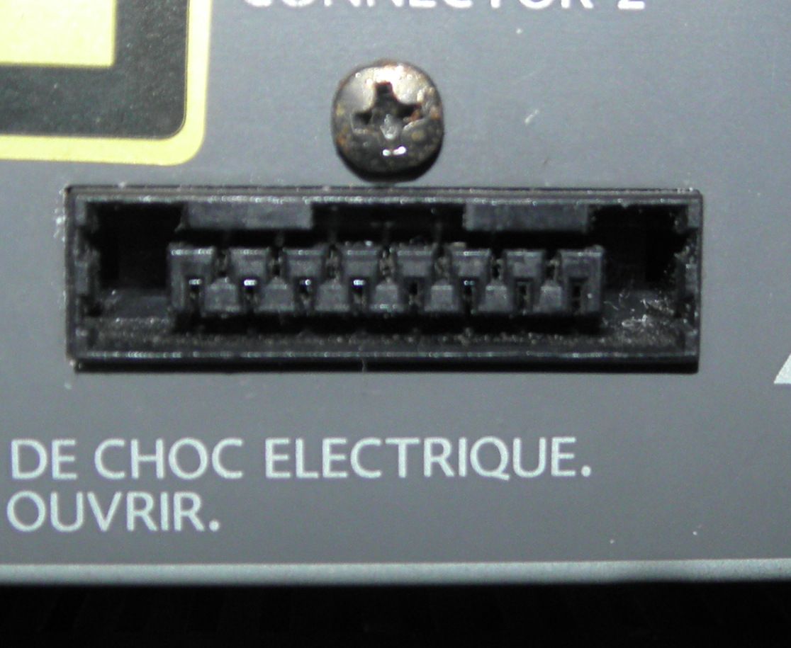

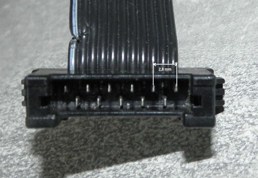

Zdar, opravil jsem zesilovač a CD co jsem koupil, potřeboval bych propojovací kabel. Lze koupit konektory na foto? Samozřejmě samec a s více vývody než je na foto, počet vývodů 15. Nějak nemůžu najít, možná se jen špatně ptám? Jak je známo, správně položená otázka je půl odpovědi. Případně kdynby někdo měl z nějakého vraku...

Pripomina mi to Micro-match konektory od TE, ale mnoho detailu nesedi. Jaka je roztec kontaktu, resp. zil v kabelu?
Příspěvky: 2309
PříspěvekZaslal: čt červenec 10 2025, 14:16    Předmět: Citovat
Zdar, je to podobné ale není to ono, v katalogu ani nemají 15pin atd, jsou, jak píšeš, jiné. Rozteče jsem doplnil. Lumpové (DENONi), v servisním manuálu v seznamu dílů je to zmíněno jen jako datová zásuvka či podobně bez bližšího označení. Nějak zvlášť mě to netrápí, mám jen CD a zesilovač, do sestavy patří ještě tuner a kazeťák které nemám, kabel by měl být pro ovládání komponent dálkou. Pro připojení CD kablík udělám ale doufal jsem, že v tom nejsem sám a že už to někdo řešil (a vyřešil).

Zmeril jsi to spravne? Moc se mi nechce verit, ze by si Denon nechaval na zakazku vyrabet plochy kabel z rozteci zil 1,4 mm.

Na ebay se dá koupit, i když dost mastný, hledej "denon system ribbon cable". Na "elektrotanya" je manuál, ale přímo typ konektoru na první pohled jsem nenašel. Možná hledat dále i "denon 15p sytem connector", na různých fórech se to řešilo....
Příspěvky: 2309
PříspěvekZaslal: pá červenec 11 2025, 7:25    Předmět: Citovat
Výsledek je jasný (Keszeg dík za odkaz, postoupil jsem o krůček dál)
- konektory jsou atypy a zdá se že nesehnatelné
- hotové jsou k mání za cenu celé sestavy
- pro různé sestavy se liší počtem pinů, pro D110 má 13pinů, hodil by se ten pro D90
- na fórech jsou k nalezení podobné hlasy jako můj, bez řešení
- na stránkách DENONu se tváří jako by se zesilovačem UPA 100 neměli nikdy nic společného

Nějaký chlapík je prostě vyrábí 3D tiskem:
https://www.ebay.com/itm/192653404036
Viz. též:
http://www.ebastlirna.cz/modules.php?name=Forums&file=viewtopic&t=70417
(Nemusí mít platnou revizi.)
Příspěvky: 2309
PříspěvekZaslal: so červenec 19 2025, 10:41    Předmět: Citovat
Ze zvědavosti jsem prošel odkazy i odkazy na odkazy, stále platí, že klasické řešení je v nedohlednu, 11 polové (z odkazu na ebay) nepoužiju, jsou trochu jiné a mají 11 pinů, další odkazy též bez výsledků. Sedí fotky v druhém odkazu (15 pinové zásuvky). Nicméně řešením je použít samostatné piny do příslušných zdířek podle SM a zalití slintací pistolkou. Až se k tomu dostanu přidám foto provedení.
