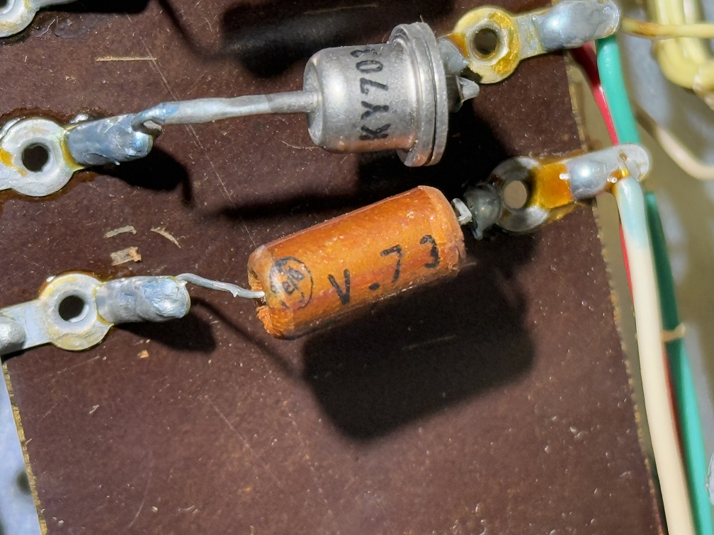

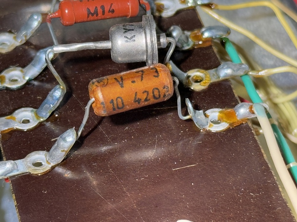

Zdravím, repasujem BM215A a chcel by som vedieť čo je toto za súčiastku (tá v hnedom "papieri") s označením V.73
Súčiastky s rovnakým vzhľadom mám aj v iných prístrojoch (pravdepodobne majú aj svoju polaritu, keďže často majú farebne rozlíšené vývody - napr. v RBGT62a) a chcel by som vedieť čím ich nahradiť pre zvýšenie spoľahlivosti a presnosti prístroja.

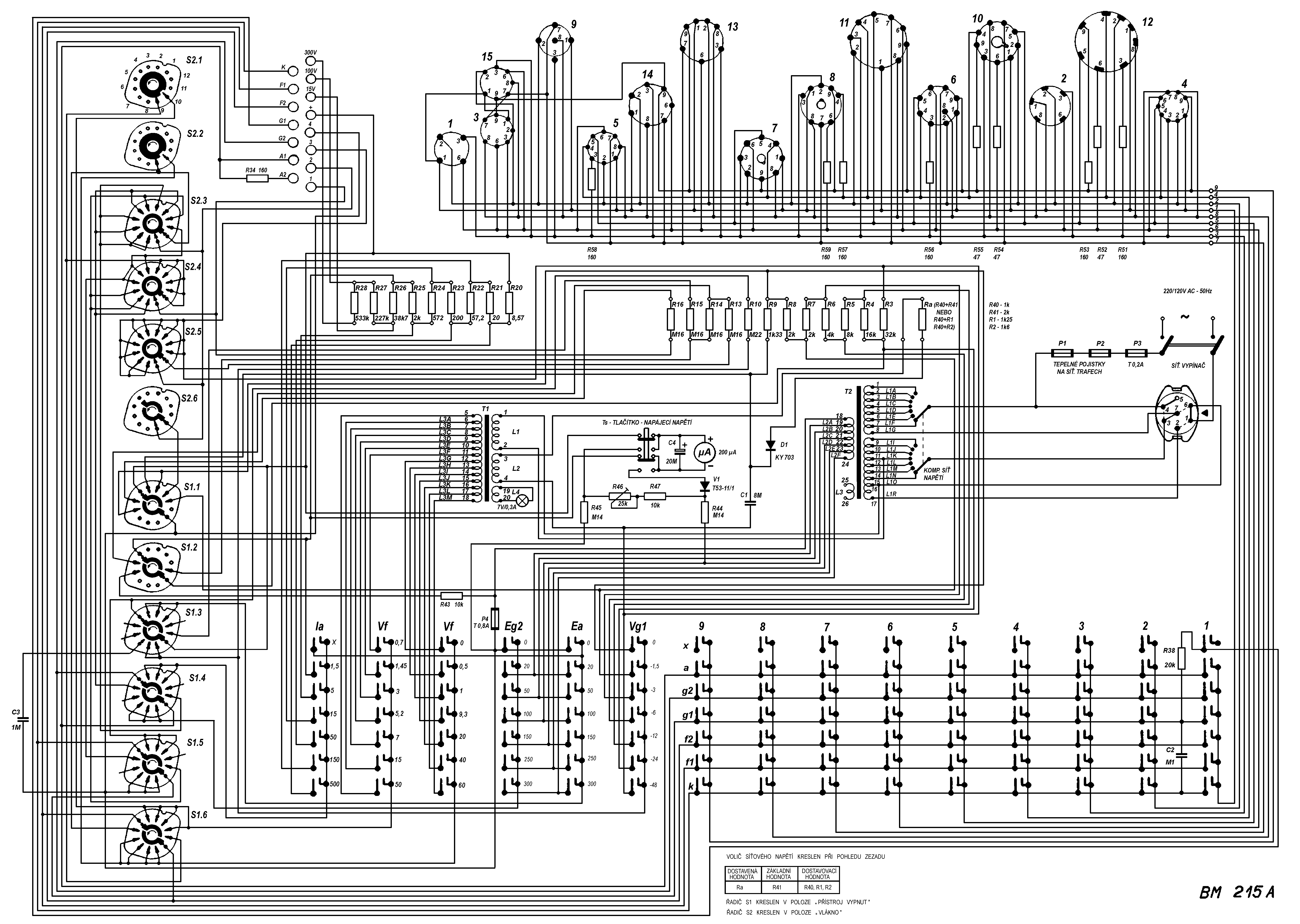

Veď sa pozri do schémy. V schéme je to zakreslené ako čo?
https://www.jogis-roehrenbude.de/Roehren-Geschichtliches/Roe-Pruefer/Tesla-BM215A/BM215A.pdf

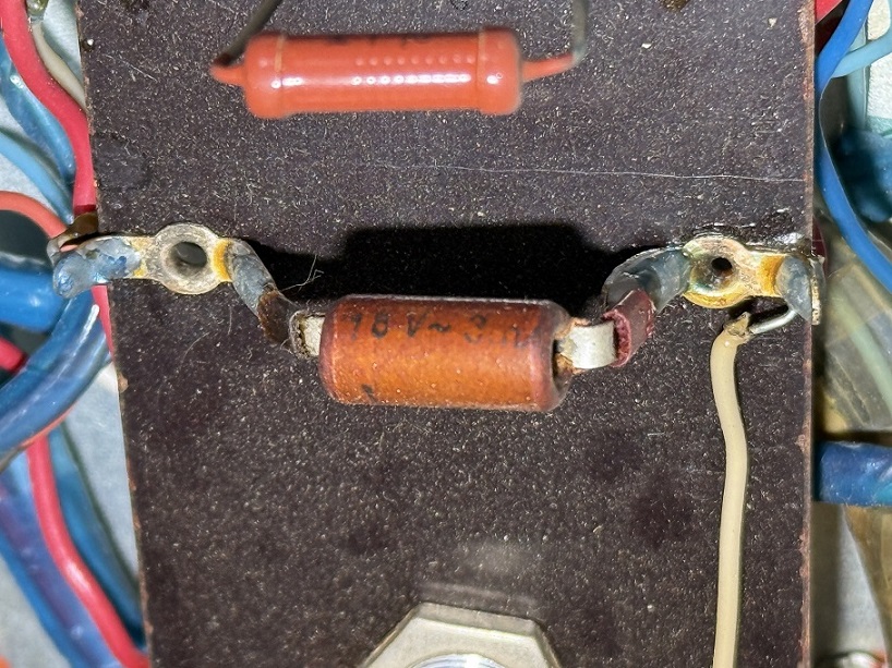

V takom tom papieri som videl selénový usmerňovač, čo by nasvedčoval aj nápis 18V~ 3mA, ale mal podstatne väčšie rozmery.

Tipnu si - selénový usměrňovač? Na pouzdru je 18V∿ 3 mA. Uvnitř budou selénové tabletky. Na schematu, ani v rozpisu dílů, ale nic takového nevidím. Nevím

Ty selénové usměrňovače se používaly pro vyšší napětí. Není to třeba náhrada té usměrňovací elektronky v pozdější produkci?
Pro přesné zjištění by to chtělo trochu prozkoumat skutečné provedení a porovnat se schématem.
EDIT Na schématu není ani ta dioda KY703 vedle.

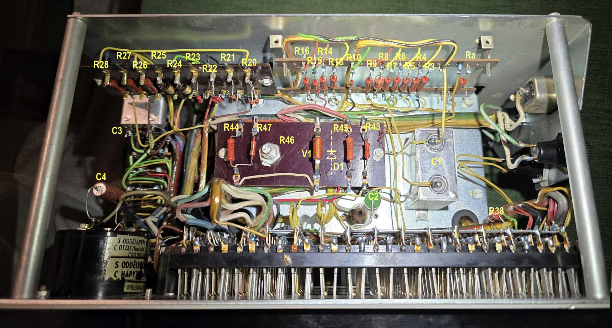

Asi to bude součást toho můstku pro měření napětí sítě. Ta KY už bude od někoho měněná. Dej tam libovolnou křemíkovou diodu (optimálně všechny čtyři diody stejné), akorát to měření bude potřeba zkalibrovat.

Už sa jedná o prístroj bez 6Z31 - na miesto nej je asi tá kremíková KY703, takže selén mi tam nedáva zmysel. Prístroj bol zaplombovaný takže KY bude asi už od výroby.
Na schéme to neviem nájsť a rozpis súčiastok vobec nesedí, možno bolo viac verzií.
Fotka s V.73 je z B215A bez 6Z31 (r.v. 1973)
Fotka s 18V 3mA je zo staršej BM215A s 6Z31 (r.v. 1968?)

Bude to můstek V1 , také se tam v návodu píše o ss zdroji 20V . Ale ze soupisu to nějak vypadlo , u starší verze .
U nové je ten jeden selen V1 a KY namísto EZ .

Nebo cuproxidový usměrňovač. Ten se spíš používal v měřící technice. Měl by být stabilnější.

Takže BM-ko som mal opať otvorené a tí čo písali že ide o diódu V1 mali pravdu - ak ide o selén, dá sa nahradiť kremíkom, napr. dobovou KY703 alebo novou 1N4007 ? Samozrejme potom bude asi treba "kalibráciu" trimrom.
Dajú sa tieto selény nahradiť rovnako vo všetkých zapojeniach ?

Hej .

Ahoj, jak už jsi asi zjistil, máš novější zapojení tohoto přístroje a jinak neřeš diodu V1, vždyť je tam jenom proto, aby při stlačení tlačítka Ts ti ručička měřáku ukázala vstupní napětí, nic víc. V tomto případě je úplně jedno jakou diodou je to osazené. Při vstupním napětí 220V a 0% MAINS úchylkou má ručička ukazovat na danou rysku měřáku (R46) a při tomto napětí sítě je zbytek měřáku k tomuto napětí jako nový kalibrován, hlavně napěťový bočník (R3-R9 a Ra) kdy na C1 by mělo být 49V. A protože na sekundární straně transformátoru není žádné stabilizační řízení, je alespoň na primární straně transformátoru přepínač MAINS s nastavitelnou odchylkou +/- 4, 8, 12% k dostavení odchylky vstupního síťového napětí. Při dnešním napětí sítě obvykle jen -4% nebo -8%.
