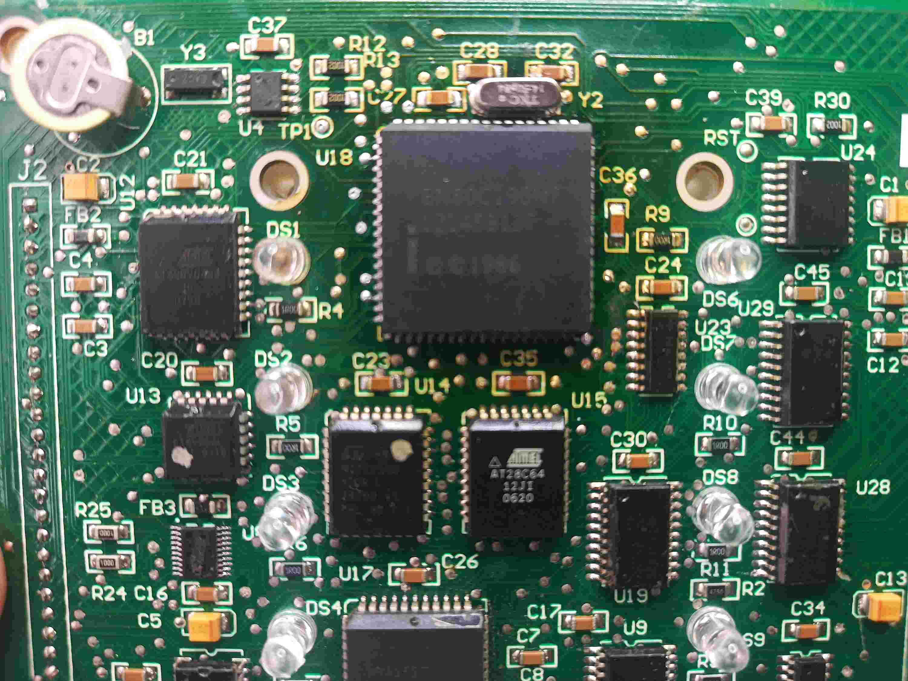

Ahoj
Tak mám na stole desku pro kompresory s mikrokontrolerem EN80C196NT. Mikrokontroler KO odpálený svářením obloukem. Teď otázka, nový kontroler mám, ale nejsem si jist, jestli se musí naprogramovat, nebo si nabotuje program z externí flash, která je na desce. Popřípadě dotaz, zda někdo zvládne kontroler naprogramovat. Origo firmware mám.

Tak to by bylo fajn. Mám to uziveny, jen mám bordel v pinech, Úplně mi nesedí VCc a VSS reset mi jde na externí paměť což taky nechápu. Hlavně mi nejde xtal vstup a výstup na krystal. Nestihl jsem zjistit proč na reset mám cca 2 vteřiny 5V a pak sadu impulzů. Zítra bych dal přesnější popis plus foto i přidružených paměti.

takže foto obvodu a popis periférií.
Začnu u U4 a popisuji protisměru ručiček.
U4 - DS1305 serial clock
U12- čip hned vedle AT49BV040B flash pamět
U13 - F16V8BQL
U8 pod FB3 - AD5343
U14 - M27C256B
U-15 AT28C64
pak obvody HC 138 a 637
poprosil bych o identifikaci pinu RESET, podle datasheetu mi to nějak nesedí, zejména signál na resetu.

PříspěvekZaslal: st červenec 09 2025, 9:46    Předmět: Citovat
tak reset nalezen, jde to na DS1232 což je U24 na pin 11. Teď jen tedy krátká otázka jak nabíhá mikrokontroler? Jaké podmínky musí být splněny aby naběhl a spustil se. Jak proběhne synchronizace s pamětí?

Ked mu uvolnis reset, tak by mal zacat bezat program na nejakej adrese, v tomto pripade zjavne z externej ROM (M27C256B) alebo flash (AT49BV040B). Tie mozu byt tiez odpalene. Odpaleny moze byt aj U13.

no zkoušel jsem něco poměřit a zjištění:
DS1232 monitor kontroleru má neustále na pinu ST log 1, nedochází ke změně stavu, domnívám se, že tedy watchdog není resetován a v periodách dochází k resetování kontroleru. ST mi jde na kontroleru na pin 60 tj T1CLK. Na kontroleru mi nechce vůbec naběhnout krystal, na jednom pinu má 2 V na druhým 2,60V. Někdo nějaký nápad? Prověřím kondíky u krystalu, ten byl měněný je ok

Je to takový watchdog a POR v jednon. Vývod 1 je pushbutton reset input a je aktivní v nule, tzn. je to vstup na tlačítko a jedna je správně. Reset výstupy jsou 5 a 6, musíš si ověřit jestli ten obvod pustí mikrokontrolér z resetu (ten obvod může být poškozený, je to celkem obvyklá závada). Jeden z těch vývodů povede na reset MCU, podle toho jesli má reset aktivní v 0 nebo v 1 (nezkoumal jsem datasheet toho MCU).

PříspěvekZaslal: čt červenec 10 2025, 18:00    Předmět: Citovat
Watchdog timer začne odpočítávat tento interval hned poté, co jsou signály RST a RST neaktivní. Pokud na vstupu ST dojde před uplynutím časového limitu k přechodu z vysoké úrovně na nízkou (high-to-low), watchdog timer se resetuje a začne odpočítávat znovu.
Pokud watchdog timer doběhne až do konce intervalu (timeout), signály RST a RST se aktivují minimálně na 250 ms.
Vstup ST může být odvozen z adresních, datových nebo řídicích signálů mikroprocesoru. Pokud mikroprocesor pracuje normálně, tyto signály obvykle způsobí pravidelné resetování watchdog timeru před uplynutím časového limitu.
Opis z datasheetu. Pin ST mi jde na kontroler T1CLK jak jsem psal níže, tam je neustále LOG1 a tam musí docházet ke změně stavu a nedochází, proto si myslím, že po 250 ms dojde k restartu.
Moje měření osciloskopem potvrdilo, že na pinu 9 RST je generován signál LOG1 = 250 ms potéé LOG 0 = 250 ms.
Pin 11 RST podtržený generuje stejný signál jen s tím rozdílem že u LOG 1 je je po celou dobu 250 ms každých 8 ms změna stavu na LOG0.
Já ale nechápu, proč mi po zapnutí napájení nejde na mikrokontroleru krystal piny XTAL1 a 2. Přece bez krystalu je jasné že to bude padat do resetu nebo se pletu?

Ty jsi tedy ten vadný mikrokontrolér odpájel a zapájel nový? Nemohla při tom pájení vzniknout chyba? Zkrat, svod, nezapájená nožička, utržená ploška? Ty kondenzátory u krystalu jsi kontroloval / měnil? Měly by mít kolem 20 pF. Oscilátor je jen invertor přemostěný odporem, tím se dostává do lineárního režimu.
Můžeš zkusit externí oscilátor, jestli se mikrokotrolér rozeběhne, třeba nějakou tu čtyřvývodovou plechovku a výstup zapojit na pin XTAL1. Nebo jestli máš generátor pár MHz s výstupem 5V.

PříspěvekZaslal: čt červenec 10 2025, 20:55    Předmět: Citovat
Ano měnil. Vzhledem k velikosti nožiček vylučují zkrat, špatné pájení a podobně. Vše zkontrolováno pod mikroskopem. Na xtal 1 a 2 je napětí cca 2.6v. Kondenzátory jsou zkontrolované, těch 20pF odpovídá. Měnil jsem i krystal. Nevím jaký napětí a forma signálu má jít z xtal.

Lesana má pravdu, zkusil bych externí oscilátor. Taky k tomu můžeš zapojit reset podle datasheetu toho MCU, tj. odstavit ten obvod, většinou tam bývá odpor na +.
Máš tu flash/EEPROM znova nahranou, nebo původní?

PříspěvekZaslal: pá červenec 11 2025, 11:52    Předmět: Citovat
Flash má původní obsah. Na osciloskopu nevypadá, že by byl někde problém, řekl bych že všechny adresy jsou aktivní. Než připojím externí oscilátor, potřebuji vědět, zda napětí na XTAL 1 a 2 o hodnotě 2,5V je v pořádku. Tato hodnota není ničím ovlivněna, kondíky a oscilátor jsou odpájeny, takže to jde rovnou z MCU.

PříspěvekZaslal: pá červenec 11 2025, 19:08    Předmět: Citovat
takže posun, krystal je ok, nevšiml jsem si zásadní věci a to, že po doteku sondy osciloskopu se oscilace vyruší. Poznal jsem to tak, že ustane veškerá komunikace a poklesne proud z 12 mA na 8mA. Zvláštní ale je, že proud osciluje mezi 10 a 12 mA. Každopádně tohle je známka, že obvod žije. Pořád ale nemám vyřešen signál na reset. To zůstává beze změny, jen oscilační obvod mě nemusí zajímat. Tak teď je otázka, proč jsou mrtvý výstupy z MCU. Takže teď se musím zaměřit na paměť, pujde ven a zkusím ji přečíst. Možná hloupá otázka, nemá být v MCu nějakou bootloader?
