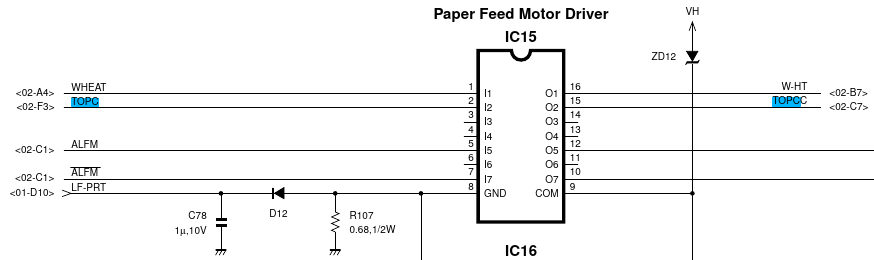

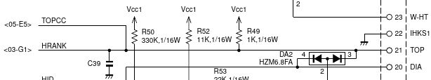

V servisnom manuli BJC-2000 je aj pekna schema hlavy BC-20, ktora je asi podobna. Je tam okrem rank odporu vidiet aj dve diody v serii na meranie teploty (preto som ju nenameral).
Otazne je, preco nefunguje ta detekcia rank. Odpor R49 (1K) a rank odpor tvoria delic, signal HRANK ide do analogoveho multiplexera a analogoveho vstupu procesora. To by bolo ale prilis jednoduche. Je tam odbocka TOPCC, cez ktoru sa to uzemni cez IC15 (UPA2003GR) Shocked Ovladaci signal TOPC vychadza z procesora a je stale aktivny...

Odpojil som pin 2 z IC15. Napatie na HRANK vyliezlo na 2,55V. Detekcia stale nefungovala.
Zapojil som dve seriove diody medzi DIA a DIK. Detekcia stale nefungovala.
Pripojil som na HRANK odpor 470R na zem. Detekcia konecne funguje!

Pripojil som naspat signal TOPC na pin 2 IC15, detekcia stale funguje.
Jeho vyznam som nepochopil, ale osciloskop aspon ukazal funkciu. Procesor tento signal s frekvenciou 10Hz vzdy na ~290us deaktivuje a zjavne vtedy meria napatie.
