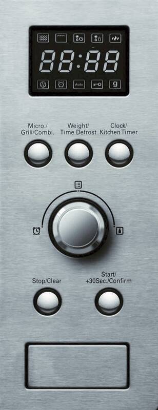

Sousedka mi k opravě přinesla mikrovlnkou Whirlpool AMW 1401 a nefungují na ní tlačítka, jen ten otočný kodér. Rozebral jsem to a nic zjevně špatného jsem nenašel. Je to zapojené takto: kodér je připojený k desce s tlačítky, ta je připojena k desce s displejem, ten ke zdroji. Takže ta "tlačítková" část je nějakým zúsobem průchozí. Nemáte někdo tip, na co se tomto případě zaměřit?

Analyzovat zapojení, rozkreslit alespoň připojení tlačítek k MCU*, pak lze radit dál (co a kde měřit).
* => přímo, pull-up odpory, děličová síť, matice atd. apod.

Nieje to aktivovaná detská poistka? Niektoré mikrovlnky majú funkciu, že niečo treba podržať 10 sekúnd aby to ožilo. Pritom nastavovanie času ide, iba nejde spustiť ohrev. Kvôli deťom...

V tom pripade by mal asi svietit ten kluc.

Snad proměřit těch pár cest k procáku není problém . Vytáhnout ven a měřit po stisknutí tlačítek . Některý gumy po letech začnou rlobit .

páry z jídla táhnou přes ovládací panel. Pak to dělá bordel. Panel jsem umyl od mastnoty lihem. Zbylou šedou vodivou hmotu mezi cestičkami bylo nutno proškrábat. Pak se mikrovlnka rozeběhla.
